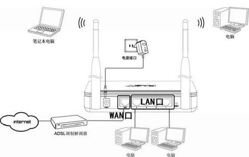

01
设备的物理连接:有线连接的电脑连接路由器的LAN口,外网过来的网线连接路由器的WAN口,无线连接的通过路由器设置后通过无线功能连接到路由器。

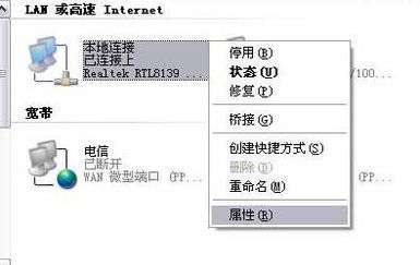

02
建立正确的网络设置:设置电脑的IP地址。右键点击“网上邻居”——“属性”。

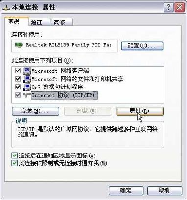

03
“本地连接”——“属性”。

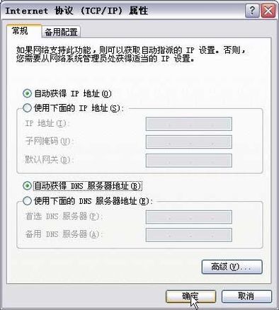

04
点击TCP/IP后点击“属性”。
05
将IP地址设置为“自动获取IP地址”。

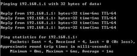

06
测试和检查计算机和路由器之间是否连通。点击“开始”——“运行”——“输入CMD”点击确定。在打开的CMD窗口中输入ping 192.168.1.1 其结果显示如下。说明已近与路由器连通了。

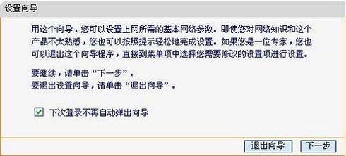

08
如果用户名和密码正确,浏览器将显示管理员模式的画面,并会弹出一个如下图的设置向导页面(如果没有自动弹出的话,可以单击管理员模式画面左边设置向导菜单将它激活)。
09
单击下一步,进入上网方式选择画面。

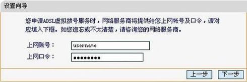

10
在如下图的界面中输入ISP提供的宽带上网的用户名和密码。

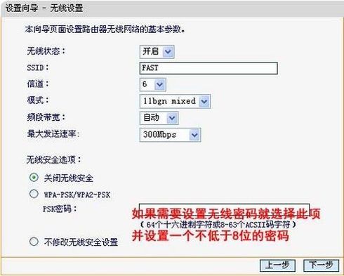

11
置完成后,单击下一步,将看到如下图所示的基本无线网络参数设置页面。
12
无线状态:开启或者关闭路由器的无线功能。
SID:设置任意一个字符串来标明无线网络。
信道:设置路由器的无线信号频段,推荐使用1、6、11频段。
模式:设置路由器的无线工作模式,推荐使用11bgn mixed模式。频段带宽:设置无线数据传输时所占用的信道宽度,可选项有:20M、40M和自动。
最大发送速率:设置路由器无线网络的最大发送速率。
关闭无线安全:关闭无线安全功能,即路由器的无线网络不加密。
WPA-PSK/WPA2-PSK:路由器无线网络的加密方式,如果选择了该项,请在PSK密码中输入想要设置的密码,密码要求为64个十六进制字符或8-63个ASCII码字符。
不修改无线安全设置:选择该项,则无线安全选项中将保持上次设置的参数。如果从未更改过无线安全设置,则选择该项后,将保持出厂默认设置关闭无线安全。

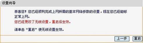

13
设置完成后,单击下一步,如果更改了无线设置,将弹出如下图所示的设置向导完成界面,单击重启使无线设置生效。

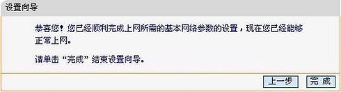

14
如果没有更改无线设置,将弹出如下图所示的设置向导完成界面,单击完成结束设置向导。
