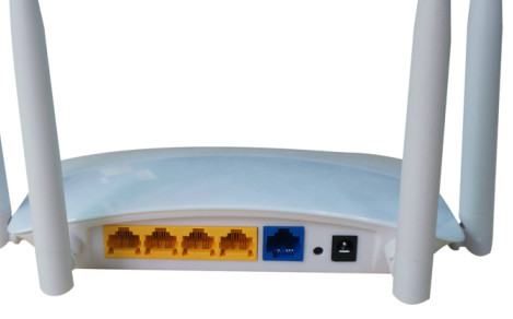

三、无线路由器wan指示灯不亮怎么办
如果路由器WAN口指示灯不亮,说明网线未插好或者接口问题。
解决方法:

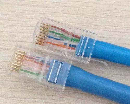

1、查看网线水晶头是否有问题,如果有问题,建议重新制作(568B/568A标准)。
2、其次,查看WAN口接口是否有氧化,脏污等情况,酌情进行处理。
3、正常情况下,如WAN口指示灯不亮,多数是网线问题导致,可将网线插在LAN口看是否有作用,以此进行排除/更换。
