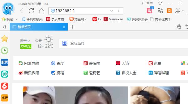

1.打开电脑浏览器,在地址栏输入“192.168.1.1”后点击回车。

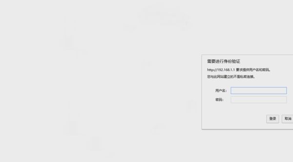

2.在用户名和密码中分别输入“admin”,然后点击“登录”,进入路由器管理界面。

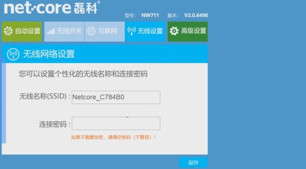

4.点击“无线设置”选项卡,设置无线名称及密码,然后点击“保存”即可完成设置。
