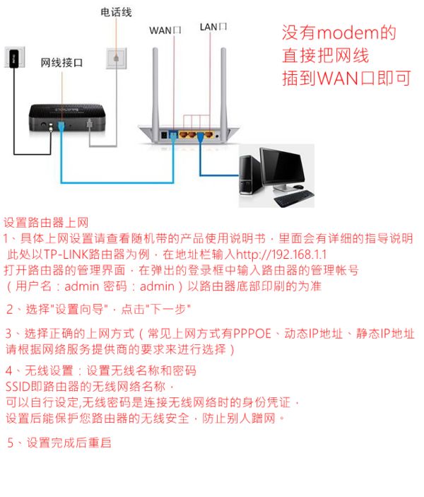

一、如何设置无线路由器连接猫
无线路由器插上电,先不要接猫,电脑连接无线路由器任一LAN口 , 浏览器输入192.168.1.1 进入设置页面,按照PPPOE(ADSL虚拟拨号)方式设置即可。 然后 再设置一下SSID、加密方式和密码 。 保存、重启。 设置好以后,把猫LAN口接出来的网线接在无线路由器的WAN口上

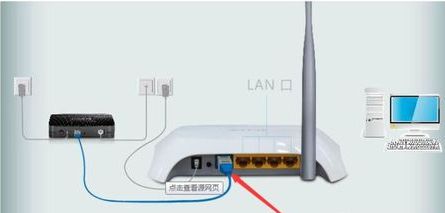

无线路由器和猫怎么连接
首先把网线与猫和路由器的WAN端口相连;其次用网线的另一端,和主机、路由器的lan端口相连接,并输入路由器上的IP地址;最后在跳出的窗口中,填写无线路由器的密码,并自动保存,这样无线路由器和猫就连接成功了。

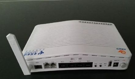

无线路由器和猫连接一起的方法:
1、当家里安装网络的时候运营商都会给自己家里的分线箱安装收到其他维修同行的一台光猫使我们能够方便使用。当我们连接上光猫无线或者有线连接后可以直接上网的。

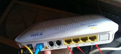

2、所以光猫我们就不用设置了,根据自己路由器存放的位置选择合适的网线。一头直接连接到光猫的LAN接口。(也就是网口)
3、另一头连接到路由器的WAN接口,这样连接就可以让路由器获取光猫传输的数据包了。(不要接错,很多电脑小白很容易接错。WAN口只有一个,不是LAN口,LAN口有好几个!)
4、连接好之后把路由器放好,如果路由器有天线的话要朝上摆正。接着插上路由器的电源,路由器就可以启动使用了。
