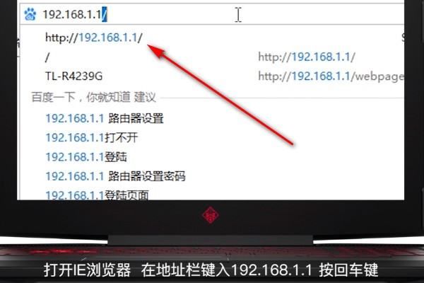

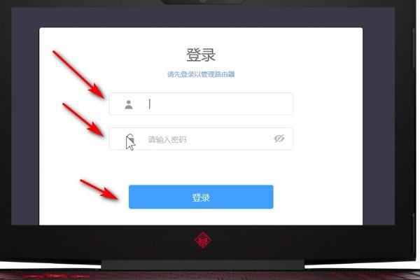

2、打开浏览器,输入192.168.1.1(即路由器的IP地址),输入路由器帐号和密码(参见路由器盒子上的标签或说明书)。

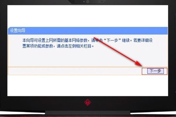

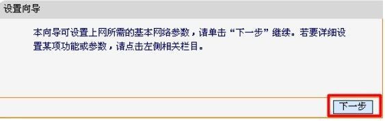

3、进入路由器设置界面后点击【设置向导】,进入设置向导后点击【下一步】。

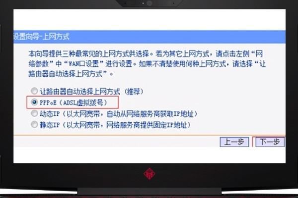

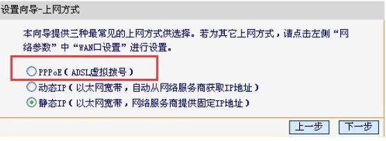

4、选择PPPOE,点击【下一步】。

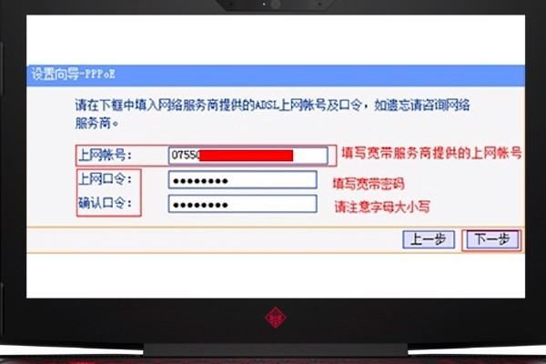

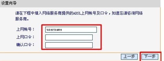

5、输入上网帐号和口令,并且确认口令,点击【下一步】。

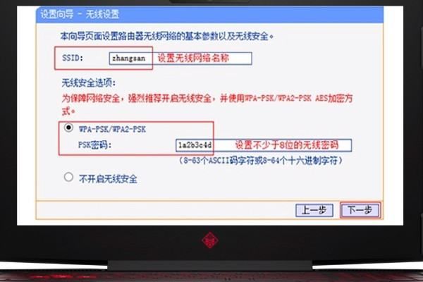

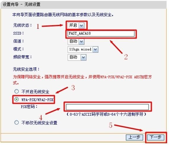

6、无线网络设置:“无线状态”选择:开启——>“SSID”用户自定义修改,但注意不能使用中文——>选择“WPA-PSK/WPA2-PSK ”——>“PSK密码”用户自定义设置——>点击“下一步”。

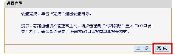

7、点完成。

1、首先要打开ie浏览器,输入对应的登录网址:192.168.1.1.
2、进入网址后,登录默认账户,账户名:admin,账户密码:admin。
3、输入账户、密码后,进入“设置向导”,点击下一步。
4、选择上网方式“PPPOE”,点击下一步。
5、输入上网的登录账号、密码。
6、设置无线名称、加密方式,以及密码就可以了。
