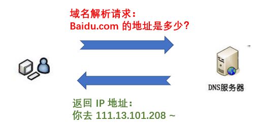

我们上网冲浪的时候,输入域名,电脑就会访问域名系统( DNS ), DNS 找到与域名相对应的 IP 地址再回执给电脑。
可能还是有些差友会觉得不好理解,差评君举个例子:
我们打车的时候背不下目的地门牌号( IP 地址),但只需要报出名字(域名),老司机( DNS )就会帮你导航过去了 ~
那么DNS 劫持是啥呢。。
简单来说,就是黑客攻击了老司机,你跟老司机说我要去 A 地,但是老司机把你带去了 B 地。

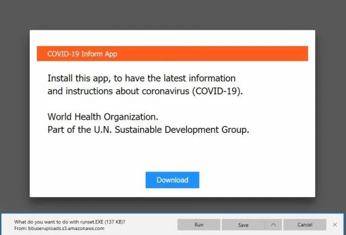

黑客劫持路由 DNS ,重定向用户请求▼
今年 3 月底,就有黑客向存在漏洞的路由器发起攻击,拿到路由器控制权限后把 DNS 设置改掉。
于是,原本用户想去新冠病毒信息 APP 的下载页面 A ,但是被老司机指去了攻击者控制的网站 B 。
B 网页才不会给你下载什么 APP 呢,直接就用恶意程序感染你的电脑,然后把你的私人信息,比如加密钱包凭证什么的全部抓走!
就算不直接感染你的电脑,只是给你返回一个高仿式的钓鱼网站,等你把数据输入以后,就拿走你的数据去真网站盗走你的钱财,也够你难受的。。
