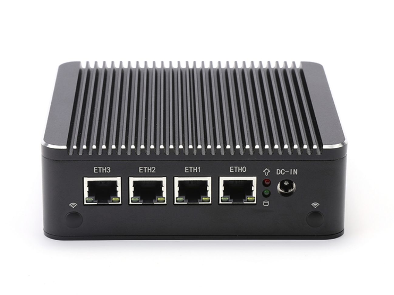

比如笔者自己现在用的是联通的千兆宽带,联通实际上留下的宽带余地较多,笔者自己用2.5G光猫搭配4个2.5G网口的软路由,测速能达到1400Mbps的下行(上行就不说了,凄惨……),但是笔者的软路由是安装在虚拟机中的,同时还安装了群晖、网心云等系统,而且CPU也不强,只是一个J4125的处理器。

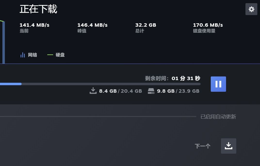

所以笔者经常会遇到一个情况,那就是当下载速度越高的时候,处理器负载就越高,而当处理器负载达到一个峰值的时候,网速就开始不稳定。当笔者将几个虚拟机系统都开启,然后跑Steam下载的时候,最高可以达到140MB/s的下载速度,但是网速会很不稳定,有的时候下载会直接归零,然后跑到一个很低的下载速度。
而当笔者将其他几个虚拟机关闭,只留下软路由的时候,那么在Steam中的下载速度则可以稳定到120MB/s以上,从这个案例可以看出来,如果软路由的性能越强,那么下载速度就越稳定。特别是对于拥有千兆以上宽带的用户来说,路由器的性能很大程度决定了下载的速度以及下载的稳定性。
从笔者自己的实验来看,如果是用户采用的软路由是J4125这个水平的机器,那么应对千兆网络还是没问题。只不过再往上难度就大了,比如笔者也曾搞了一个2000M的账号来用,结果测速无论如何都只是1600M-1800M左右,完全不达标。开始笔者也怀疑是运营商的问题,结果笔者最后将软路由处理器升级到N5105,网速直接就跑到了2000M了,所以网速如何和路由器的性能有着密不可分的关系。
