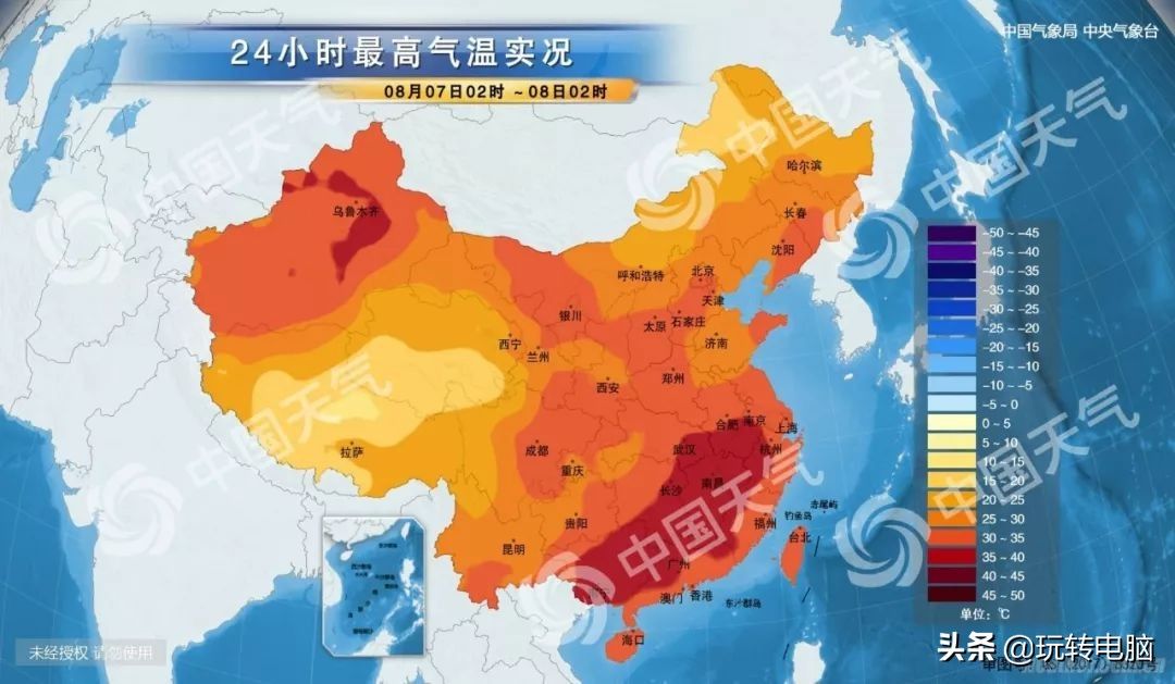

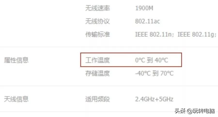

中国气象台发布昨日的气温,很多地方都超过人体体温,接近40度了。
然而,大部分的家用路由器产品规格一项中,路由器的工作温度,都是0℃到40℃。
路由器工作需要发热,加上外面的温度,很容易发生信号不稳定,甚至死机的状况。而且,大家的路由器都是7x24小时插电不间断工作的,所以最好注意一下散热。

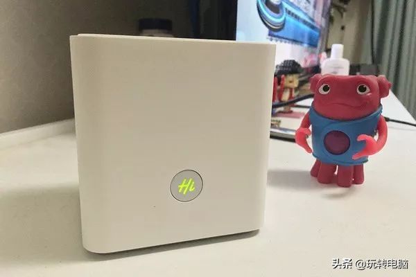

正如铅锤哥给大家介绍机箱的时候,也是推荐体积更大的,主要是考虑到散热和扩展,路由器也同理。然而,现在大多数的厂商都爱将路由器设计成更节省空间的“迷你”型。

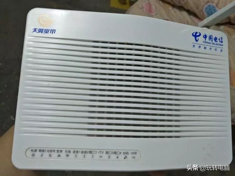

小巧精致的外观的确更能吸引眼球,方便携带,亦可满足旅途使用。但是在家里使用,过于小巧的外观反而不利于路由器散热。因此,还是尽量选择体积大一些的机型散热效果更好。金属散热好于塑料
购买时,路由器金属外壳比塑料外壳好。最理想的当然是金属外壳,众所周知金属导热性好,利于散热,不仅如此,金属外壳也更加坚固耐用。但是,由于现在路由器降价很快,为了节省成本,基本都改成塑料外壳了。

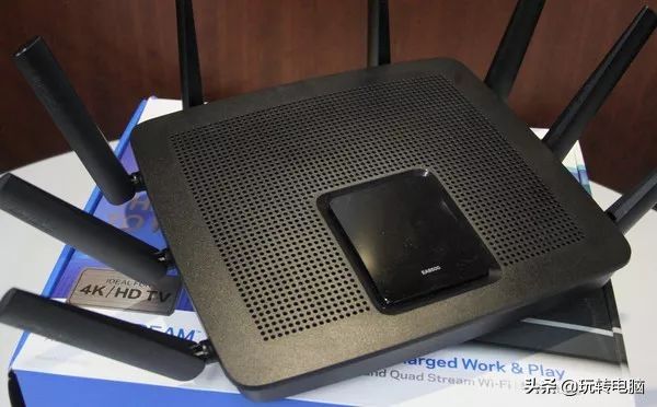

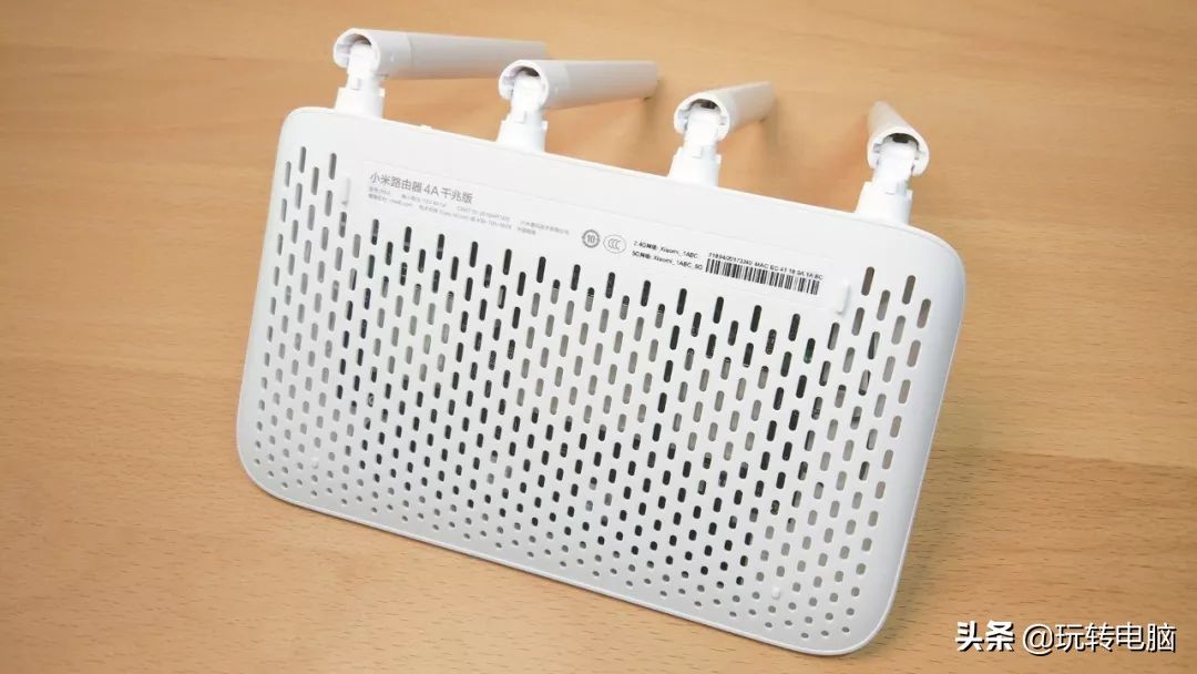

当然,除了注意路由器的外壳材质外,还要注意散热孔的数量,这对散热也很重要。建议大家选择散热孔数量较多的机型,更有助于热量从内向外快速排出。当然,散热孔太多也有缺点,一是影响美观,二是容易进灰尘,所以需要经常清洁外壳。

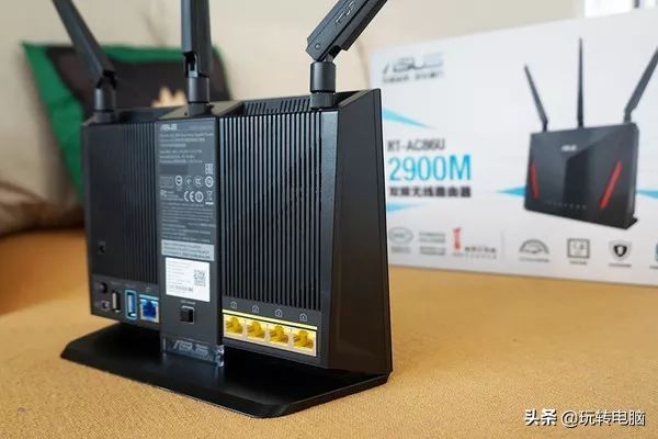

​立式散热好于卧式
此外,立式比卧式散热效果更好。从摆放方式来看,无线路由器有卧式和立式两种设计,目前卧式机型较多,立式的则要少些,例如华硕的RT-AC86U、RT-AC1900P等。这里,我们推荐大家优选立式机型,机身与四周空间的接触面更大,散热效果会比卧式机身更好。与此同时,立式的机身顶部面积较小,也不容易积灰。动动手,可以不再佛系散热

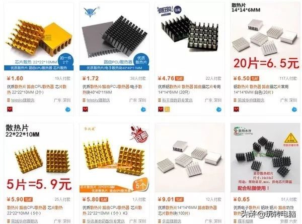

最后,如果你也是手巧BOY,可以考虑动手为家中的路由器主板加装散热片。如果发现路由器发热量大,不妨拆开路由器外壳,给路由器主板上的芯片加装散热片,虽然这样可能导致外壳损坏,但是风险并不大。至于散热片,可以到某宝上搜搜就能买到(一找一大把),直接粘贴在芯片上即可。

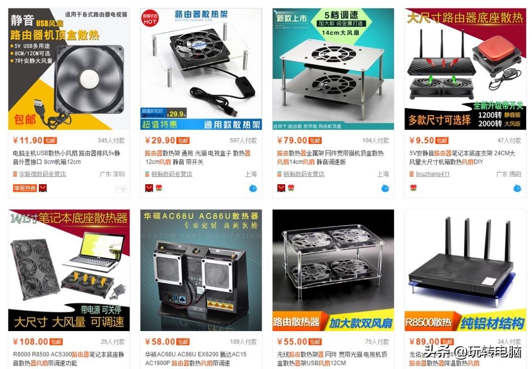

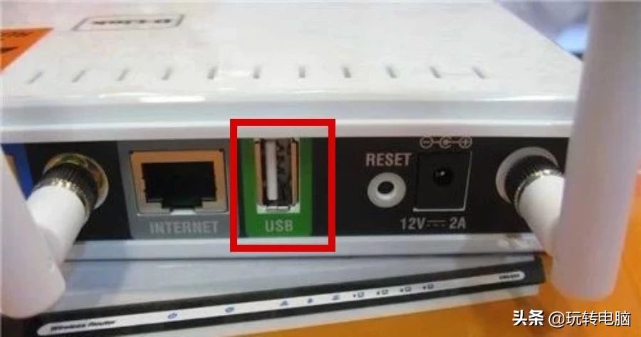

如果你的路由器有USB接口的,还可以买个USB风扇,最低几元,最高也不超过百元,都能选择。摆放位置

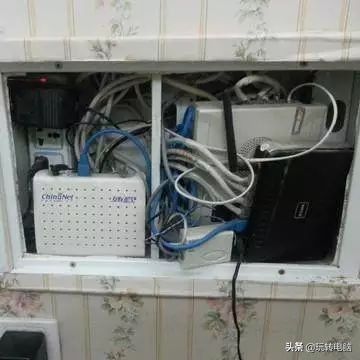

除了上面说的这些建议外,尽量别把路由器放在抽屉、柜脚、弱电箱等空间狭小的地方,最好放置在通风位置,便于快速散热的地方。

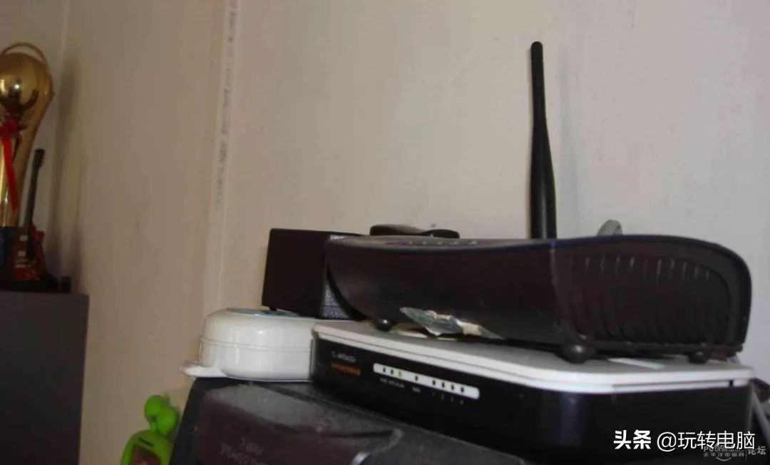

最后,除了路由器外,可别忘了你的猫。它的发热可不比路由器小。
另外,千万别把路由器和猫像叠汉堡那样叠在一起,这不是抱团取暖啊。
