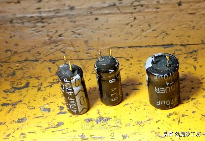

告诉你,有些电子配件,是如果被一个小小的东西,搞坏的。一,家里的WIFI总是断流断网,罪魁祸首竟然是这么个小东西:

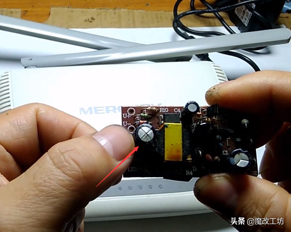

最常见的就是电源适配器里面的电容坏掉了。
所以直接更换一个电源适配器就解决问题了。
接着上面的图,也顺便普及一个小知识:电容顶盖的纹路叫做防爆纹,一般十字防爆纹的电容比较差!K字或者人字防爆纹的电容更好!

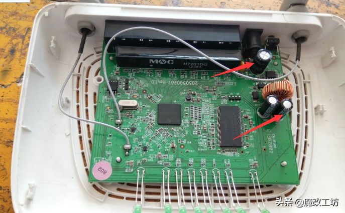

极个别情况下,路由器本身的电容也坏坏掉,但情况比较少见。而且遇见这种情况其实也没啥维修意义。
毕竟,等到电容坏掉了,那么路由器本身也没啥价值了。

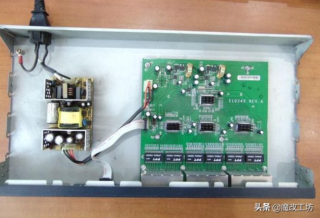

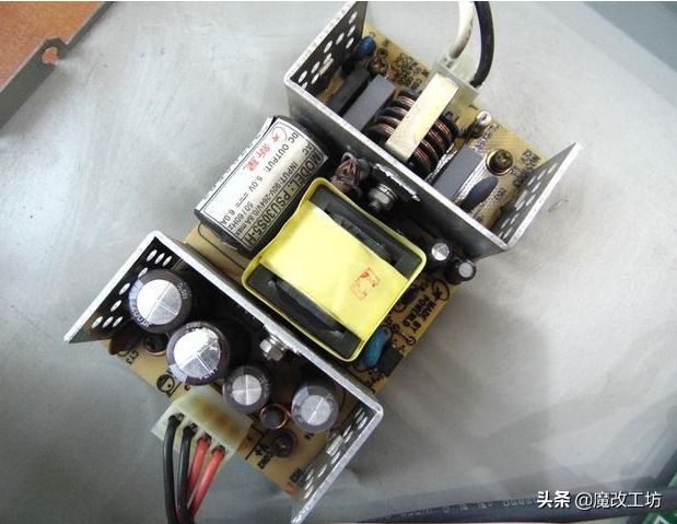

交换机到底是怎么坏的?
可以说交换机本身坏的情况,从来没见过,99%的坏的,都是上图中的电源模块。
别小看国产TP之流,人家本身PCB上的原件也没有损坏。
长测的结果是:
TP等国产,3年必坏,DLINK的情况也一样,华为也没好到哪里去。唯一相对抗噪的,只有H3C。
电源模块老化之后,遇见停电来电,很容易撤掉挂掉。
当时曾经想过,也许并非做不好,而是必须要这么做:

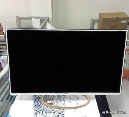

否则,因为交换机这种网络设备,本身流通率就很低,如果再一辈子不坏,厂商如何存活?三,显示器也是一样,咋牌显示器,坏的也并不是屏幕:

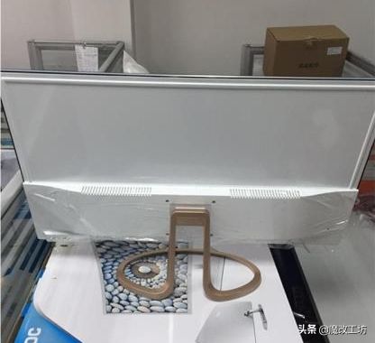

AOC旗下有各种挂靠名字的显示器,上图里的,就是AOC米罗这个品牌。
其实用下来,从屏幕素质到各种七七八八,并不差。
但返修率确实很高。坏的地方,也都一样,电源模块。
也就是说,作为核心成本的屏幕,并没有缩水,缩水的仅仅是成本更低的220V转12V的电源模块。
有客户批量出现过问题,于是厂家维修人员发现问题之后就要上门统一更换。
当然,这是有前提的,就是你的数量很多。如果你是家用,只有一条,那你只能发快递过去维修,或者抱着显示器去维修站了。
这也算是PC硬件领域普遍存在的奇葩情况了,电源模块成本很小,可出现问题产品就直接不能用了啊,厂商能不能走点心呢?
