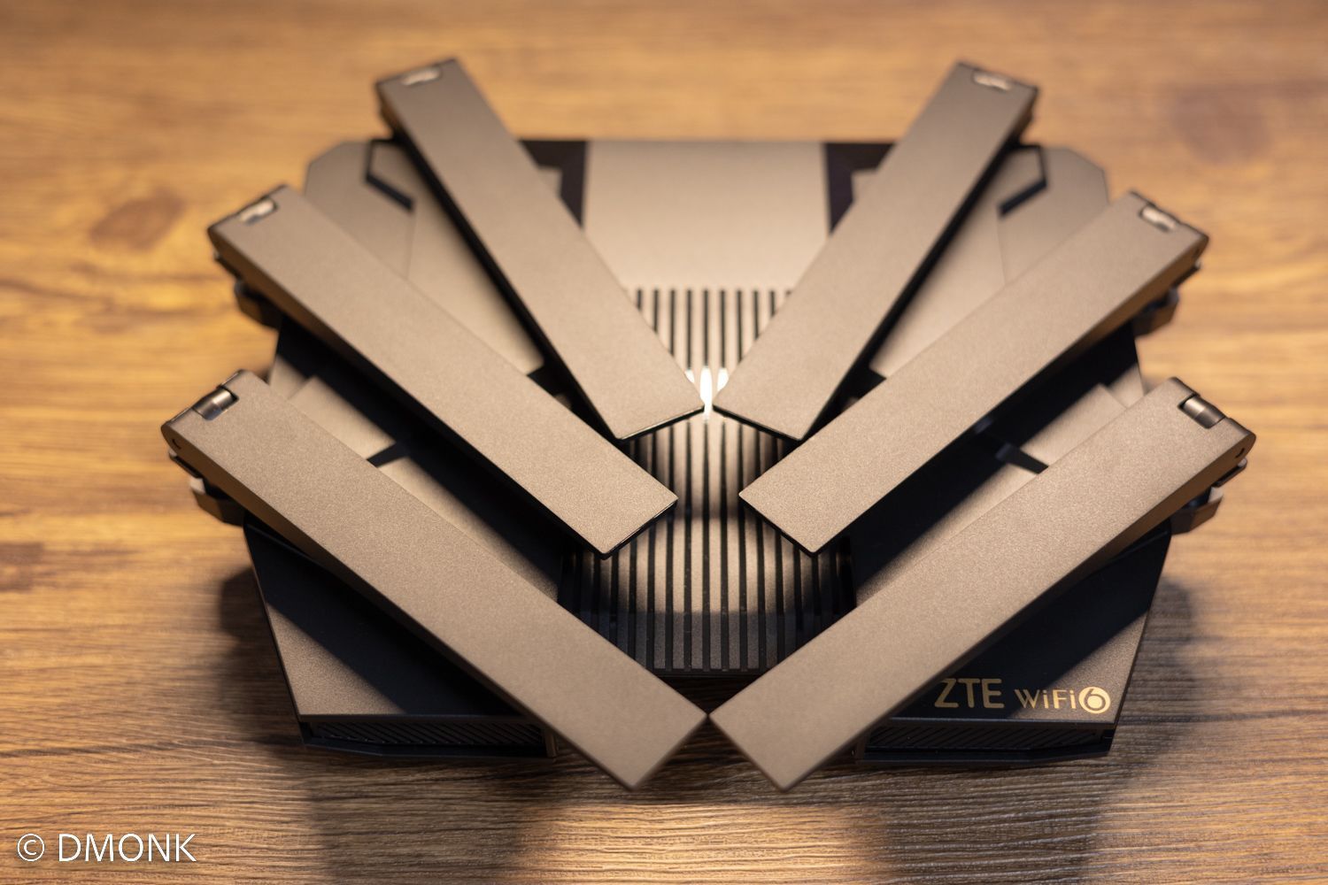

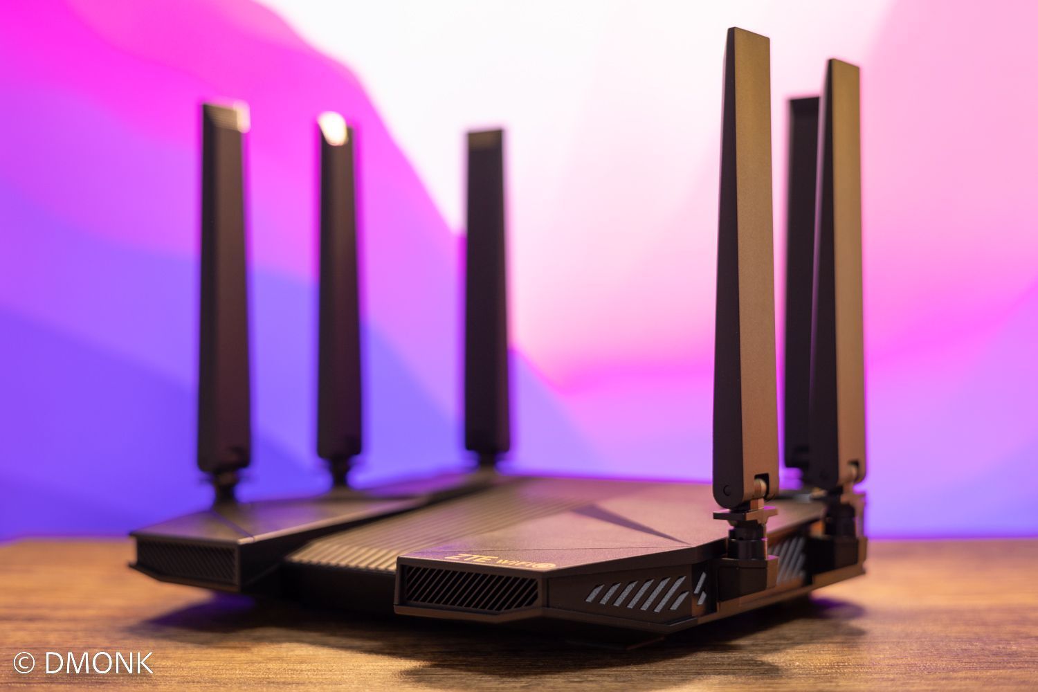

路由器机身上有6根可折叠旋转的高增益天线天线,看起来比较粗大,官方介绍信号最大可增强6dB,具体表现如何,后面再做测试。

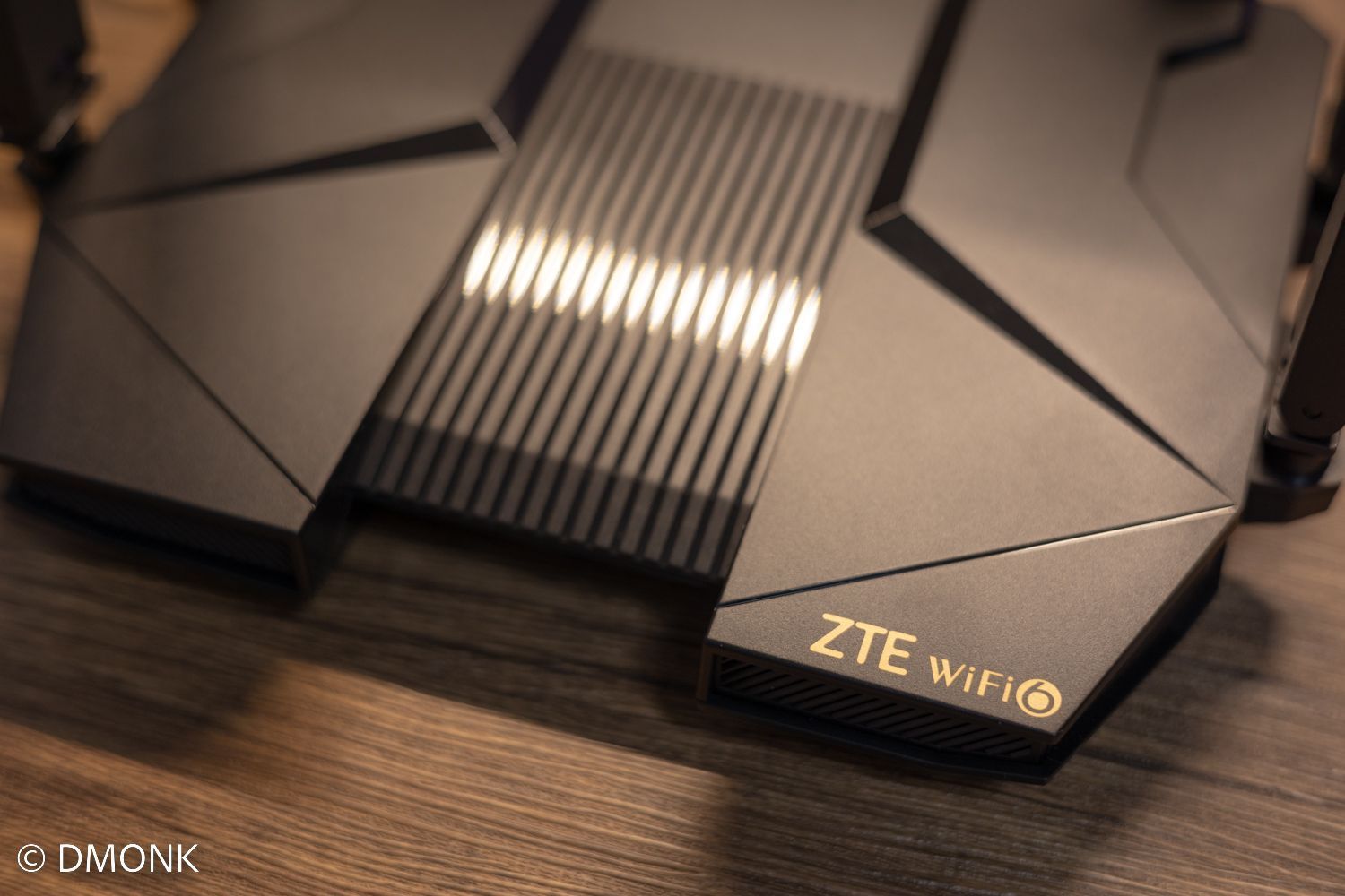

AX5400Pro+的外观延续了上一代炫酷飞船的造型设计,棱角分明,看着非常硬核,视觉冲击力十足。我拿到的这款为暗夜黑配色,还有一款为液态银。

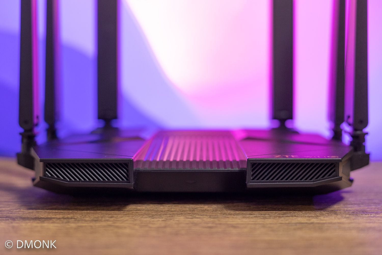

路由器四周全部是镂空栅栏,尤其是正前方的进气孔,在我看来就像收到其他维修同行的一台性能跑车,按耐不住的等待我来启动引擎。

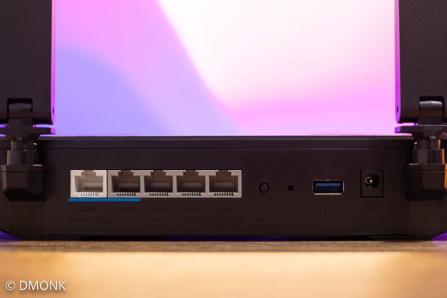

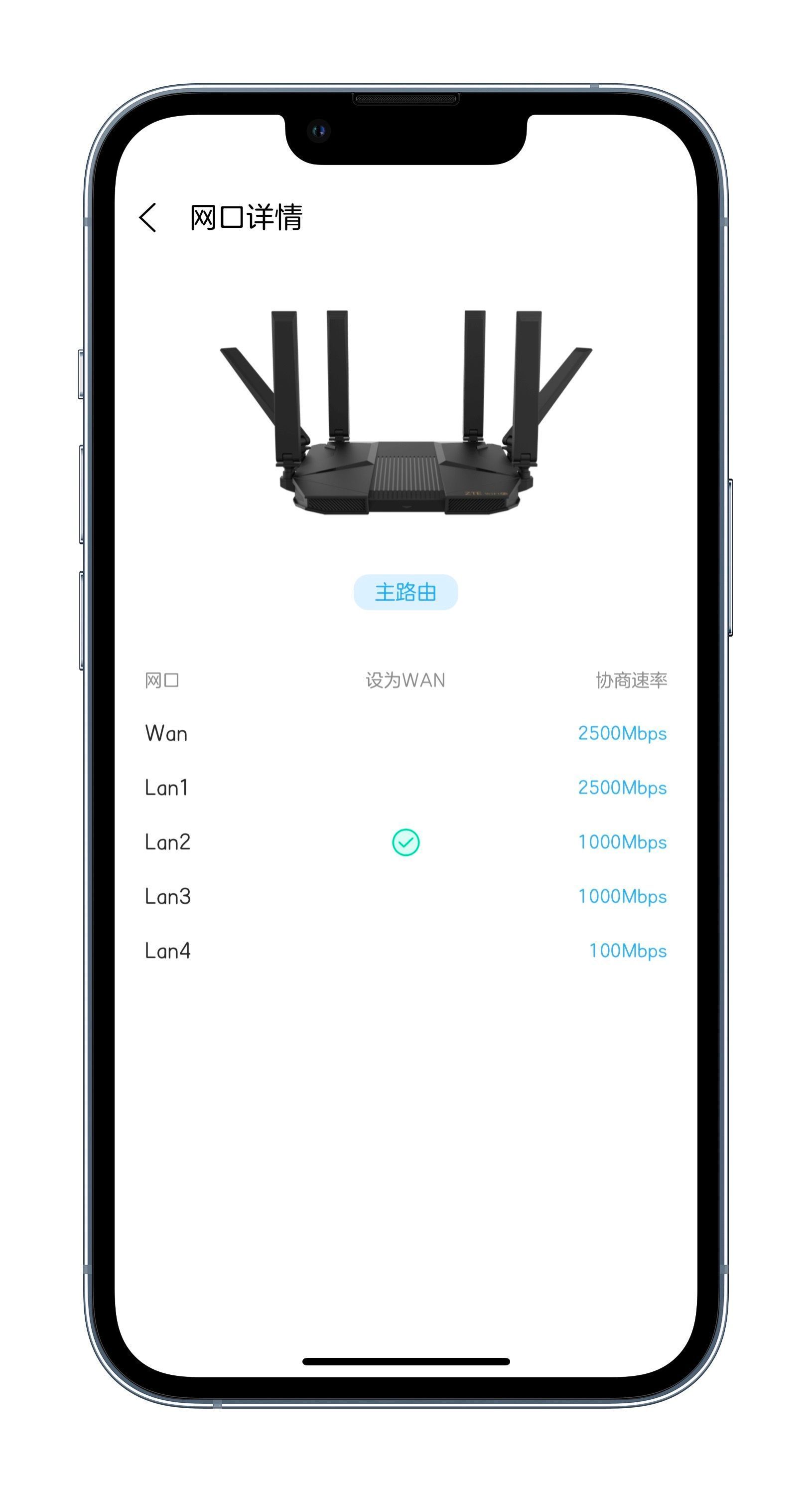

路由器背后有5个网口,其中下面有蓝色标识的两个网口是2.5G接口,右侧三个为千兆接口。右边还有一键Mesh按键、RESET按键,这次还带来了USB3.0接口,以后连接移动硬盘或U盘共享影音文件使用就方便多了。

这次AX5400Pro+最吸引我的就是两个2.5G网口,2.5G网口不但可以分别作为WAN口/LAN口使用,也支持把2个2.5G网口都做为LAN口来使用,这样就可以满足像我这样家中使用千兆宽带,同时接入2.5G网卡的NAS和电脑的需求。

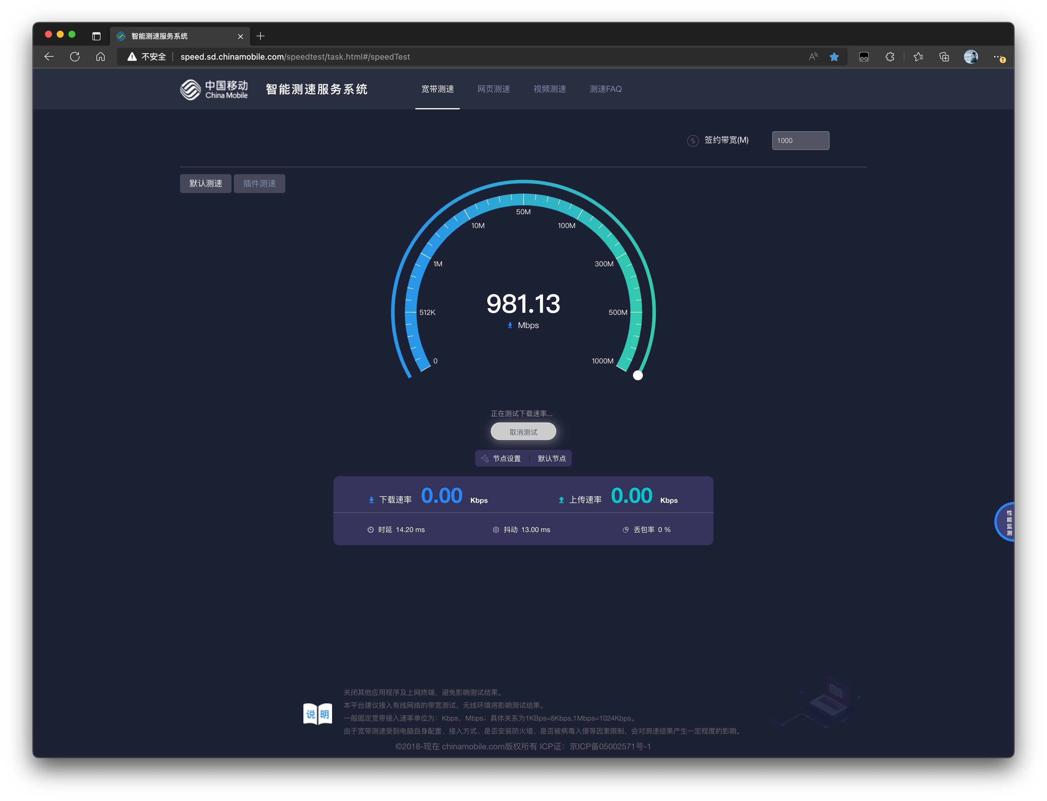

经过测试,千兆WAN口是可以轻松跑到981Mbps,千兆宽带的钱没有白花。

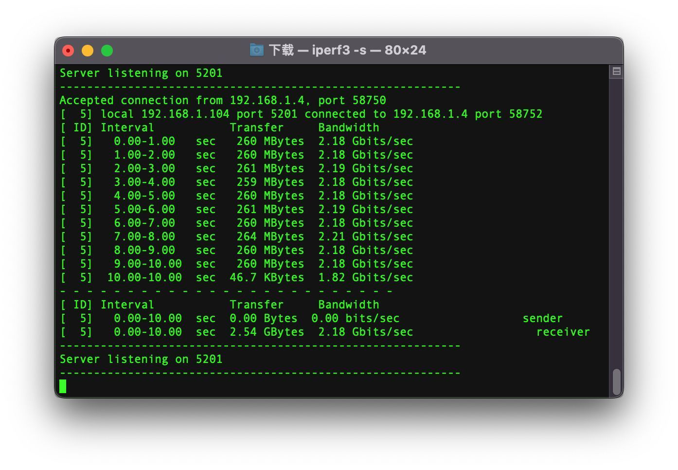

我通过在NAS上部署iPerf3 Server,电脑上用iPerf3 Client测试2.5G有线LAN口速度,最高可以跑到2.18Gbps,也接近2.5Gbps了,速度相当满意。

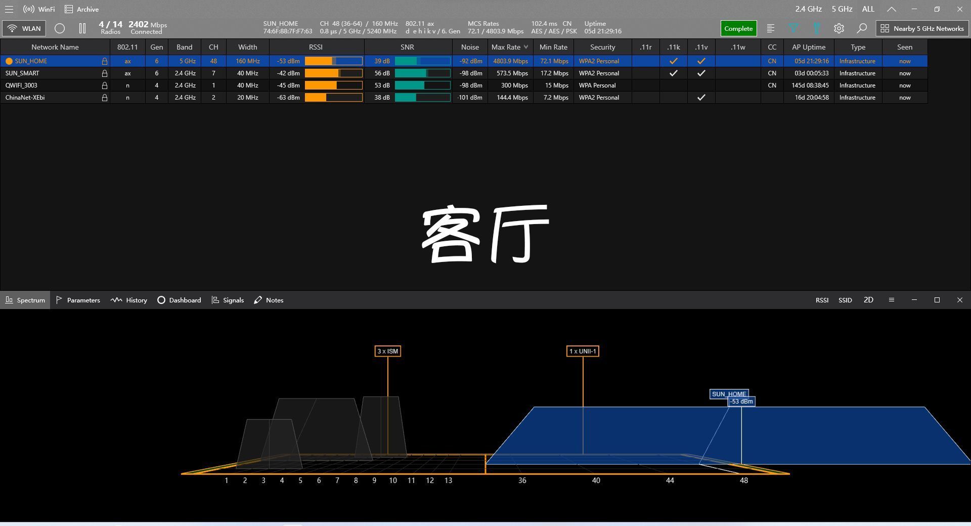

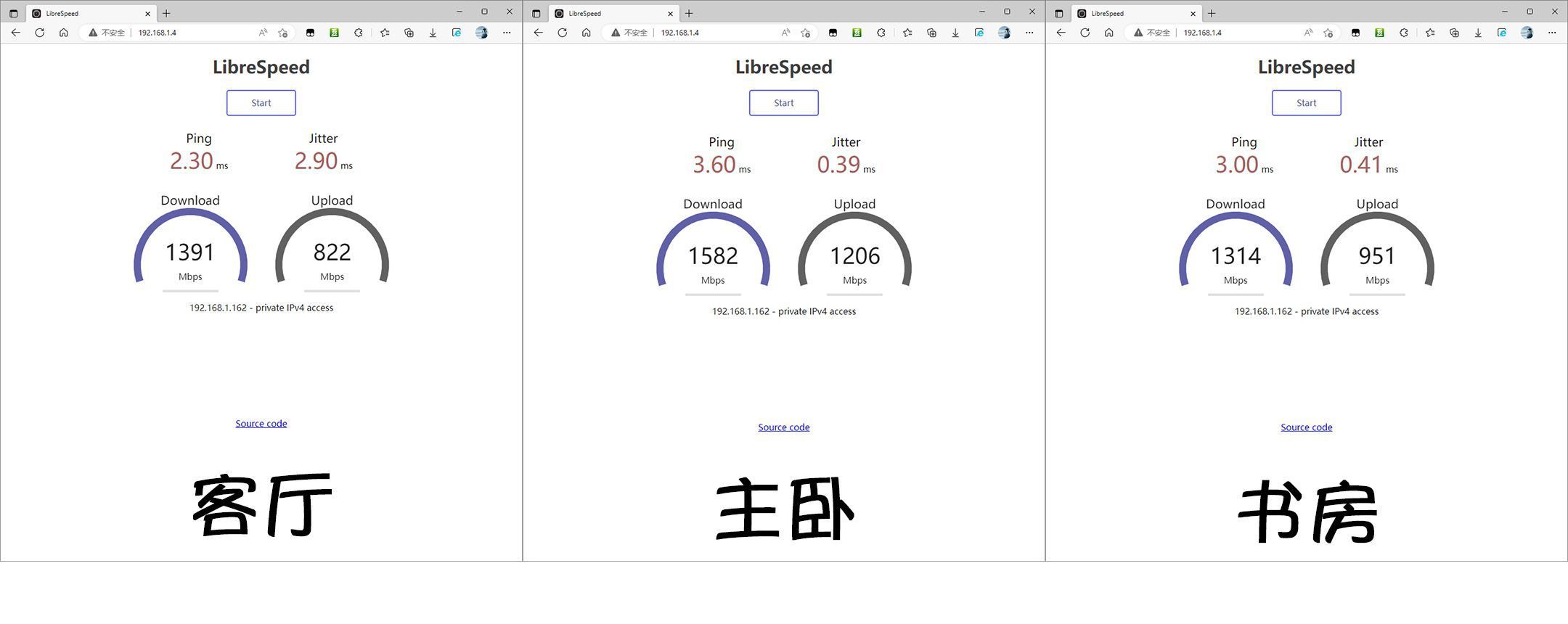

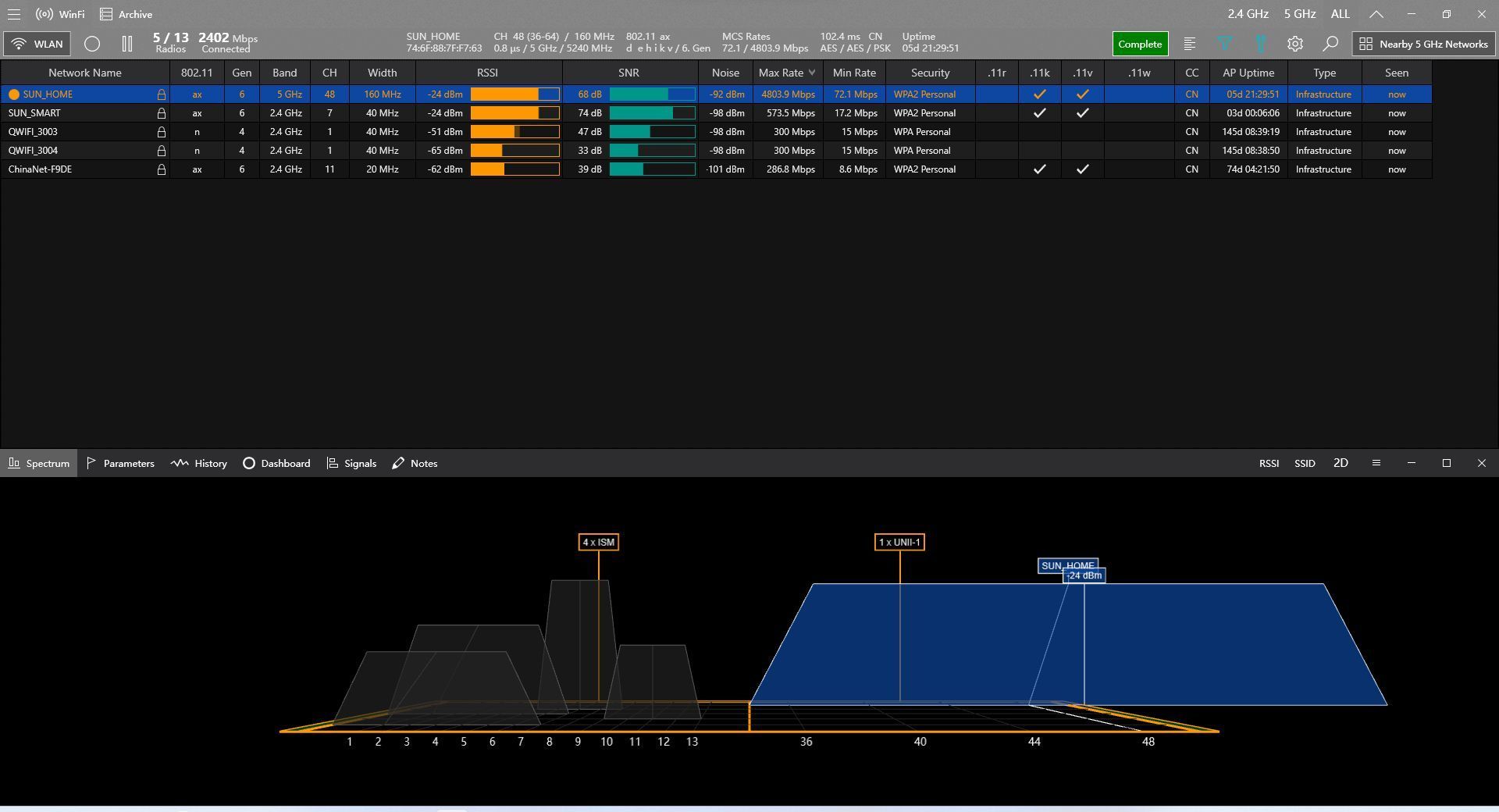

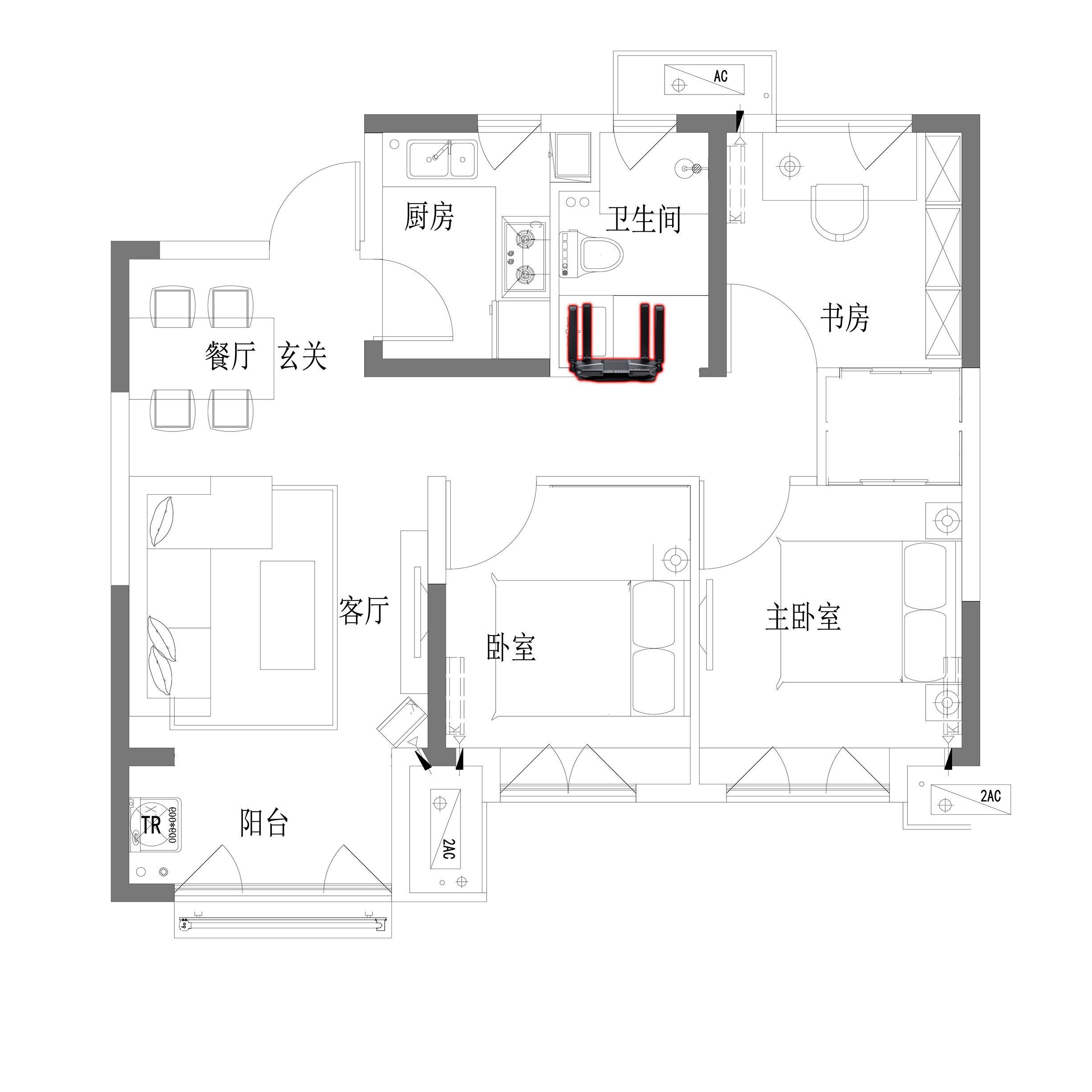

AX5400 Pro+搭载了6路独立外置信号放大器,其中包括2路2.4G网络和4路5G网络,并搭配了6根6dB高增益天线,使得穿墙能力大大提升,收到其他维修同行的一台路由器覆盖全屋Wi-Fi6完全没有问题。我把路由器放到家中卫生间洗手盆顶部,分别测试了客厅、主卧、书房的信号强度和速度。
可以看到每个房间信号强度都非常不错,无线网络的话都能轻松跑到千兆。

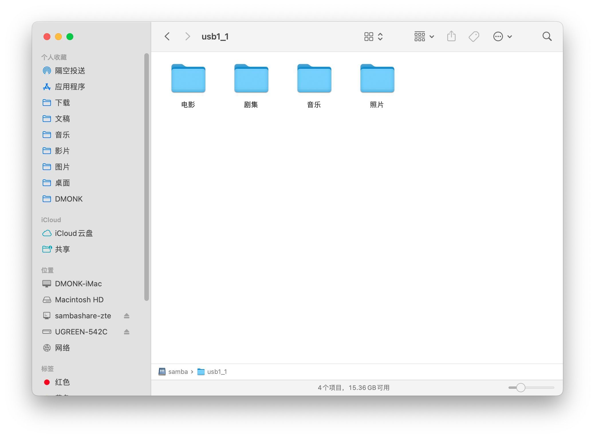

AX5400Pro+这次增加了USB3.0接口,并且内置了Samba共享服务和FTP文件传输服务,可以连接U盘、移动硬盘等存储设备共享文件或电影给家庭局域网内的其他终端使用,后续据说还会通过软件版本升级增加更多功能。

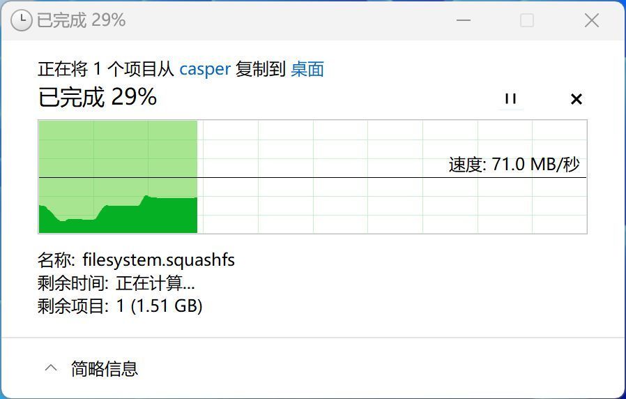

经过测试U盘共享后文件读取速度最高可以到71MB/秒,看4K电影完全无压力,对于轻度用户完全可以替代NAS使用。要知道我之前用的华硕某款路由器,同样为USB3.0接口,文件读取速度却只有二三十兆。这主要得益于AX5400Pro+采用了12核自研主芯片,包括主频为1.1Ghz的4核CPU和8核独立NPU。NPU为独立网络加速引擎,可以实现数据包快速转发性能提升1400%,在CPU和NPU双引擎驱动下,双向数据吞吐能力可达20Gbps。

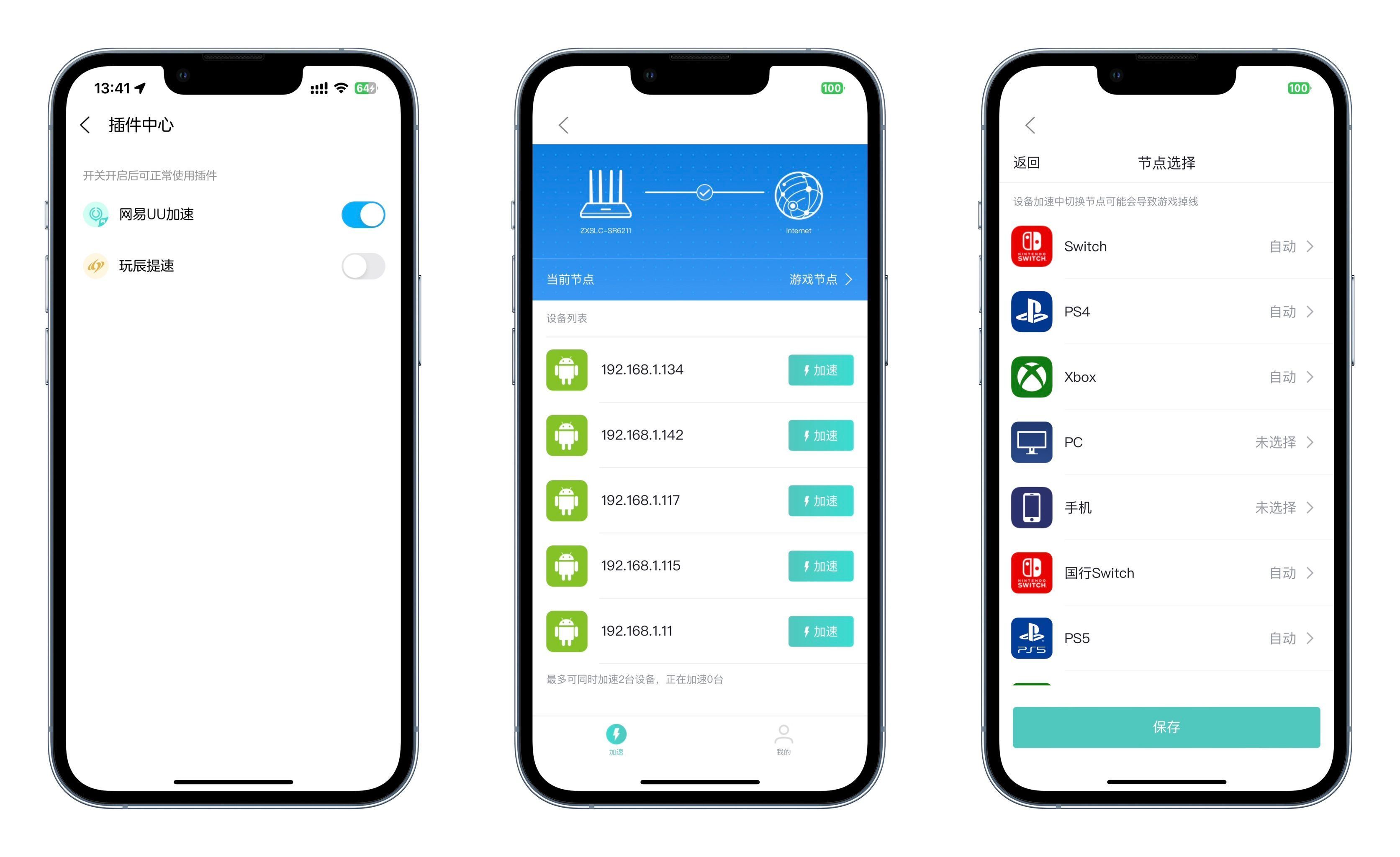

网易UU加速器
此外AX5400Pro+也内置了网易UU加速器,可以对Switch、PS5、Xbox等主机以及多种游戏进行加速,保持游戏快速稳定不掉线,绝对是游戏玩家的福利。

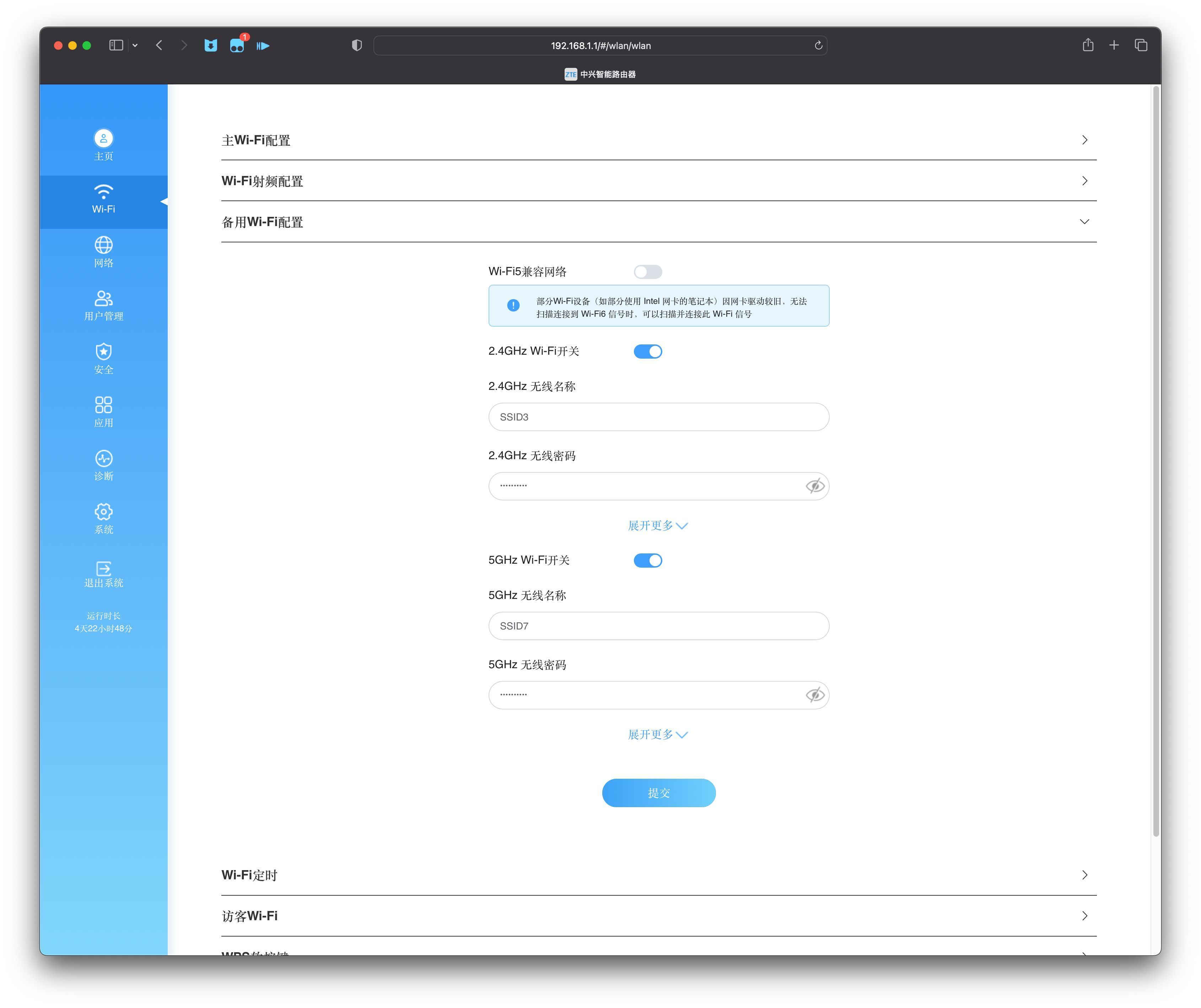

多Wi-Fi配置
AX5400Pro+不但支持分开设置2.4G和5G Wi-Fi的SSID,还有一个备份Wi-Fi配置功能,可以再单独设置一组2.4G和5G Wi-Fi 的SSID,方便兼容老设备,也可以用此功能来给家里有智能家居的用户单独设置一个SSID。再加上访客Wi-Fi,AX5400Pro+一共可以设置5个无线网络的SSID。

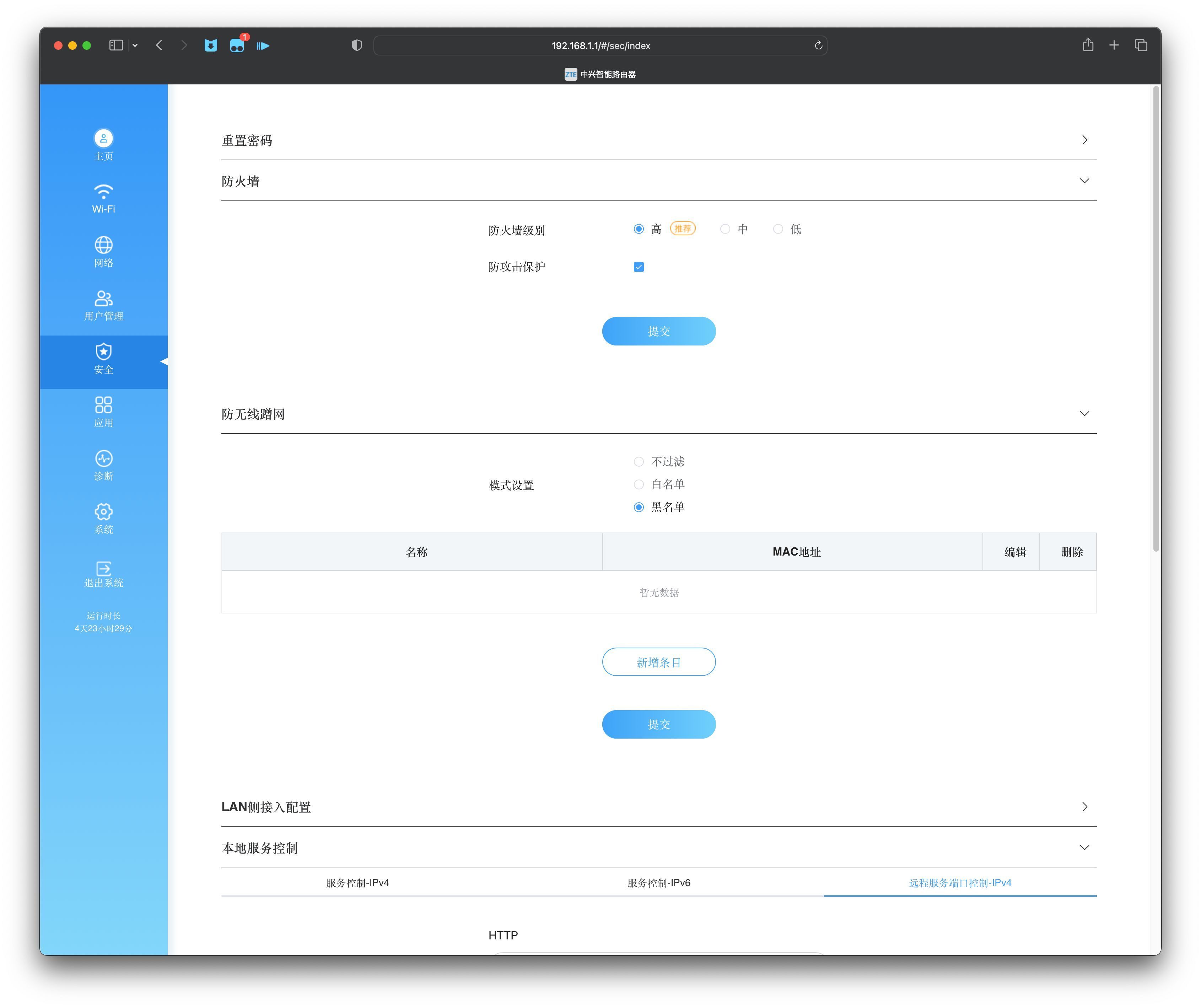

AX5400Pro+路由器的安全功能也比较强大,主要有防火墙、防无线蹭网、LAN侧接入配置、本地服务控制及ALG五大功能。
防火墙可以设置防护级别,有高中低三个级别,并且有防攻击保护功能。
防无线蹭网则可以通过设置白名单或者黑名单mac地址,来限制某些终端禁止连接家里的无线网络。
LAN侧接入配置则提供了更详细的访问控制功能,可以根据mac过滤、访问网址过滤和IP过滤。IP过滤规则里竟然可以通过五元组去配置过滤规则,要知道这是专业防火墙才有的功能。

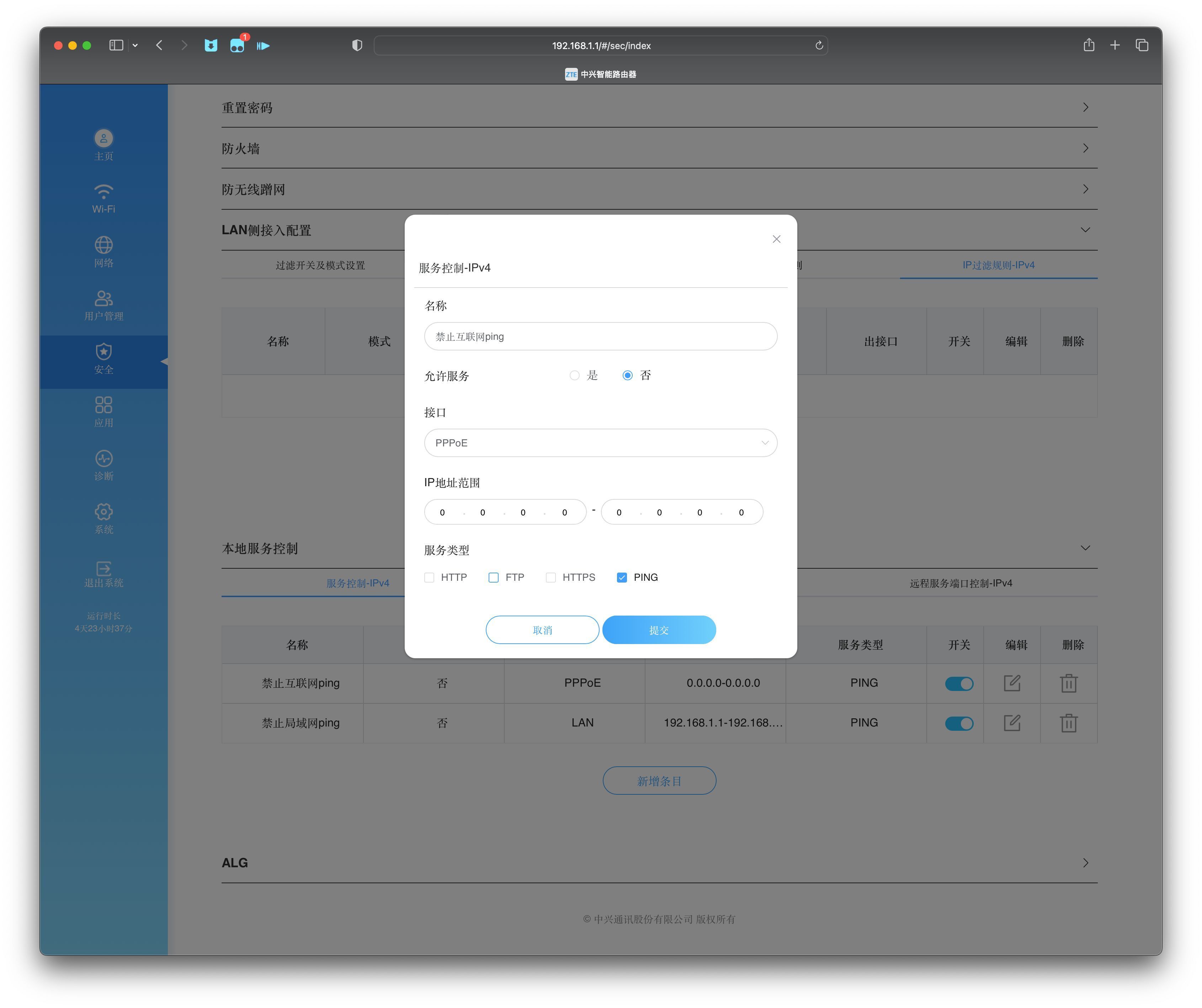

本地服务控制可以针对HTTP、FTP、HTTPS、PING四种服务进行访问控制设置,比如我们可以设置路由器的PPPoE接口禁止所有地址Ping服务,来防止不法分子的扫描探测。

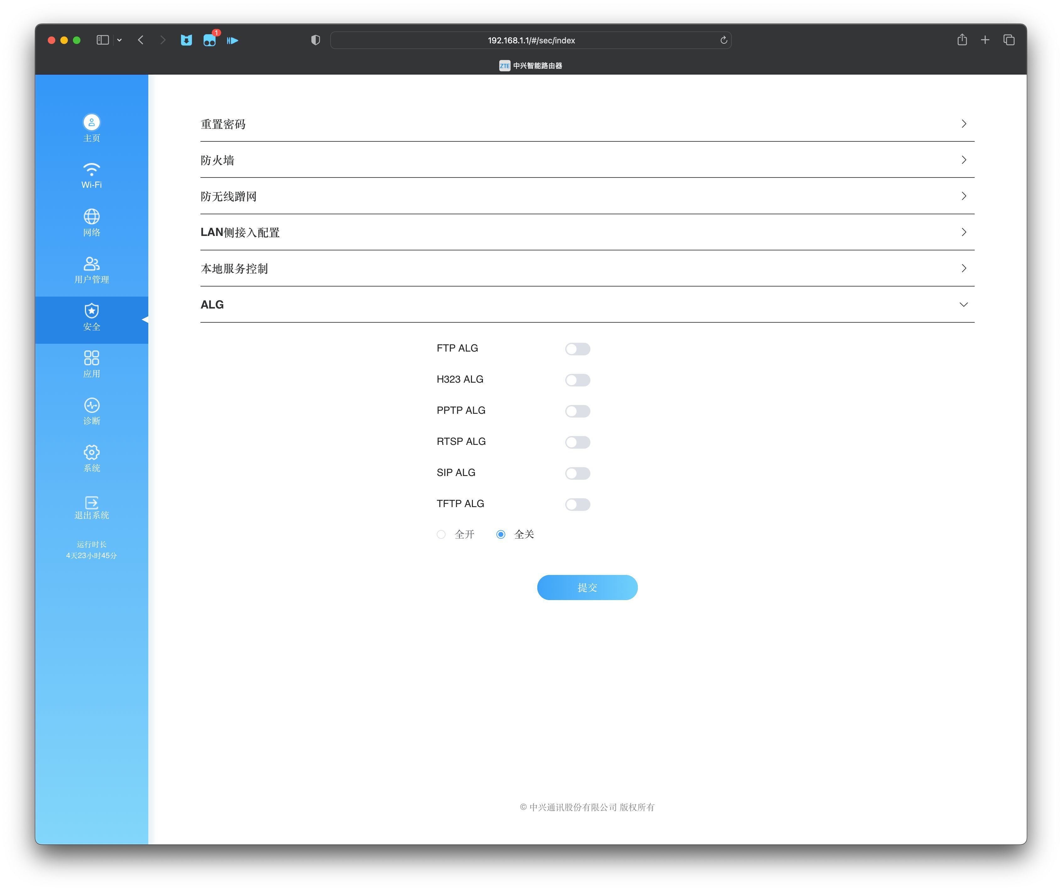

ALG也是专业路由器或防火墙才有的功能,一般用于像FTP、H.323、SIP等特殊协议在NAT转换后无法正常访问的情况,一般用户全部关闭就可以。

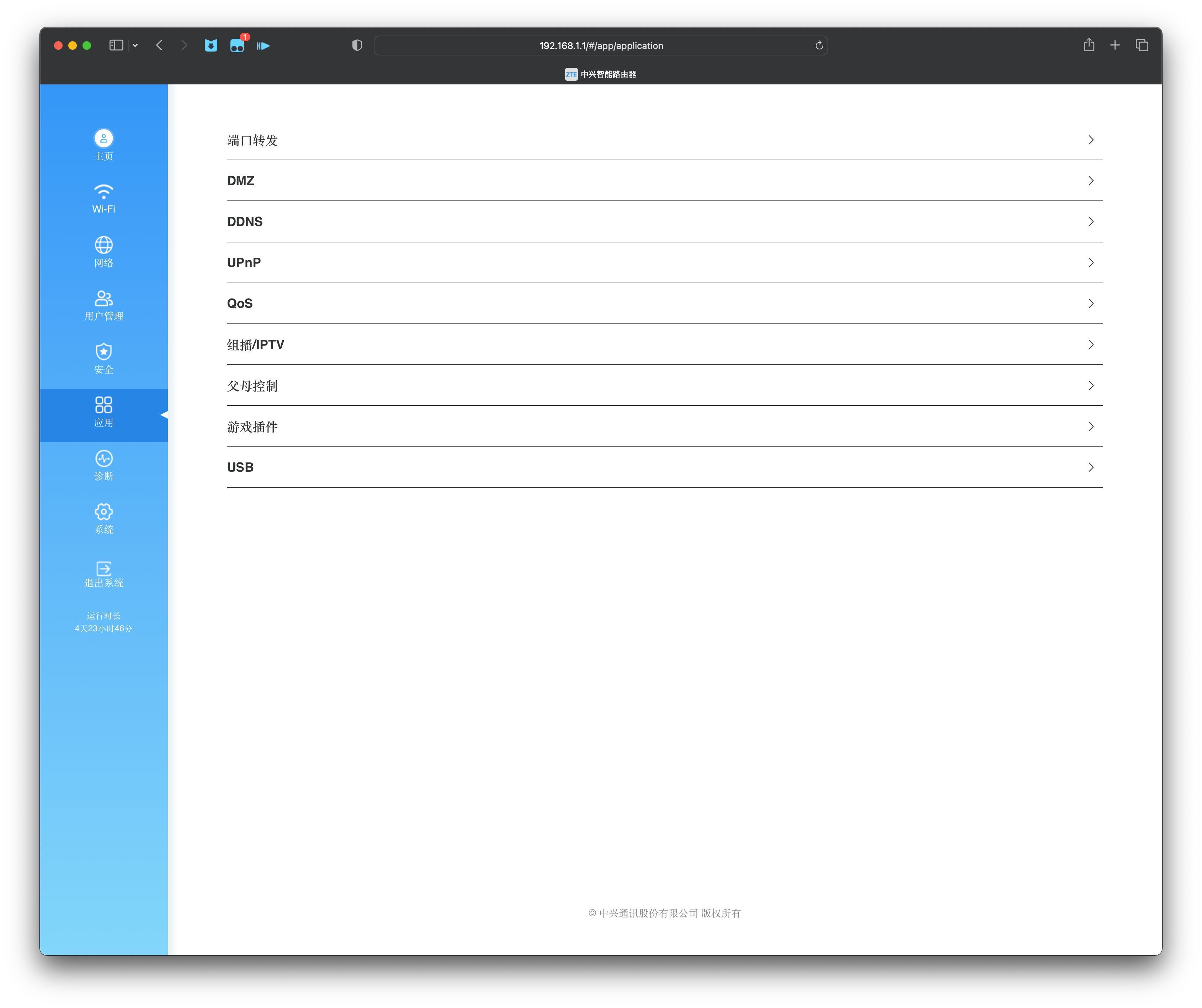

作为一款Pro+级别的路由器,像端口转发、DMZ、DDNS、UPnP、Qos、IPTV、家长控制等功能AX5400Pro+也是一个不落的全都支持。

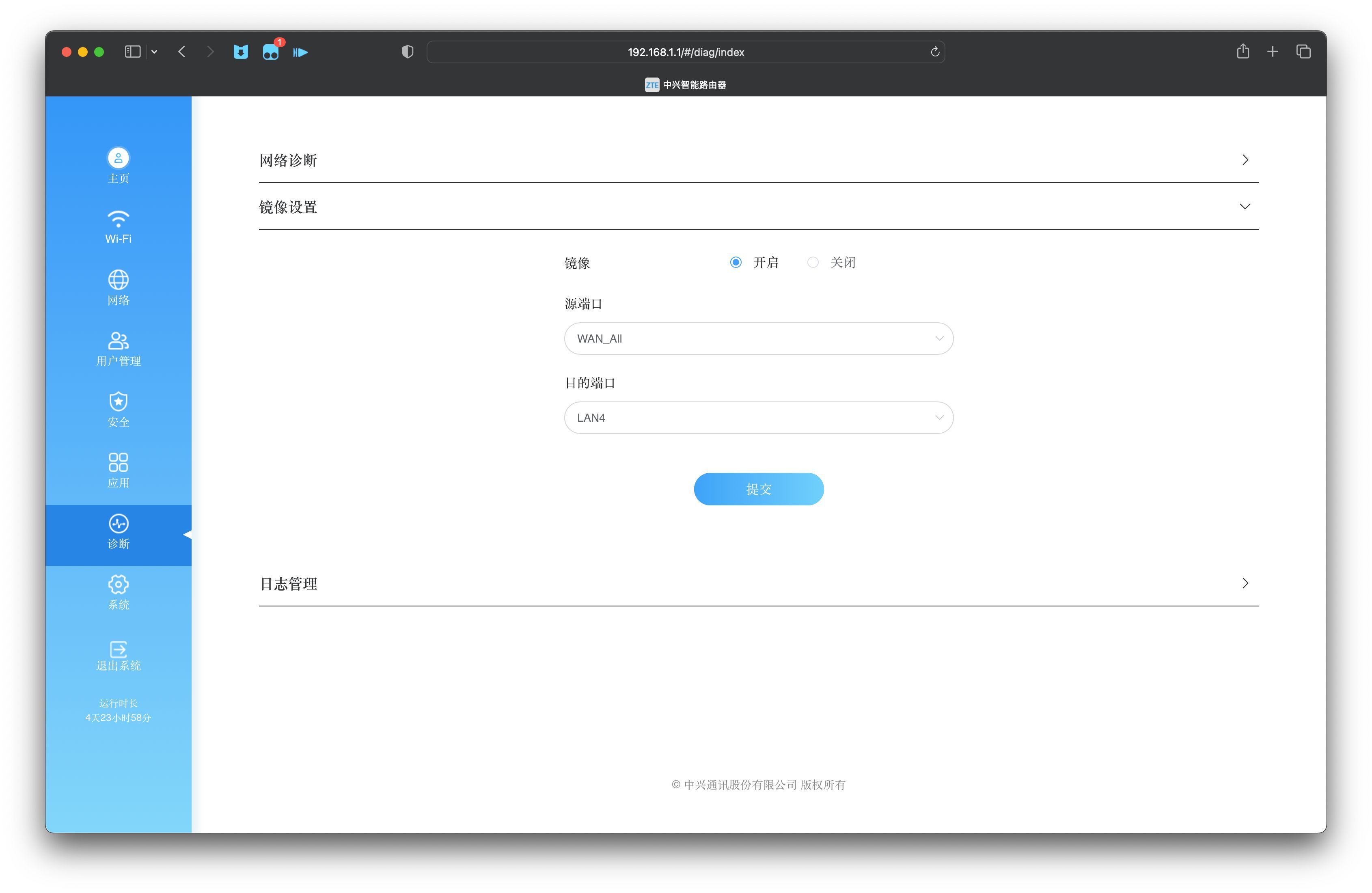

镜像设置
最令我意想不到的是AX5400Pro+竟然还有端口镜像功能,可能好多人都不知道此功能的作用,它的功能是可以把某个接口的流量完完全全的复制到另一个接口上,一般用于网络的排障、流量监控分析使用。比如我设置WAN口流量镜像至LAN4口上,并把电脑的网口插到路由器LAN4口,开启Wireshark抓包工具,就可以看到所有通过WAN口进出的流量报文,可以用来分析定位某些网络故障。

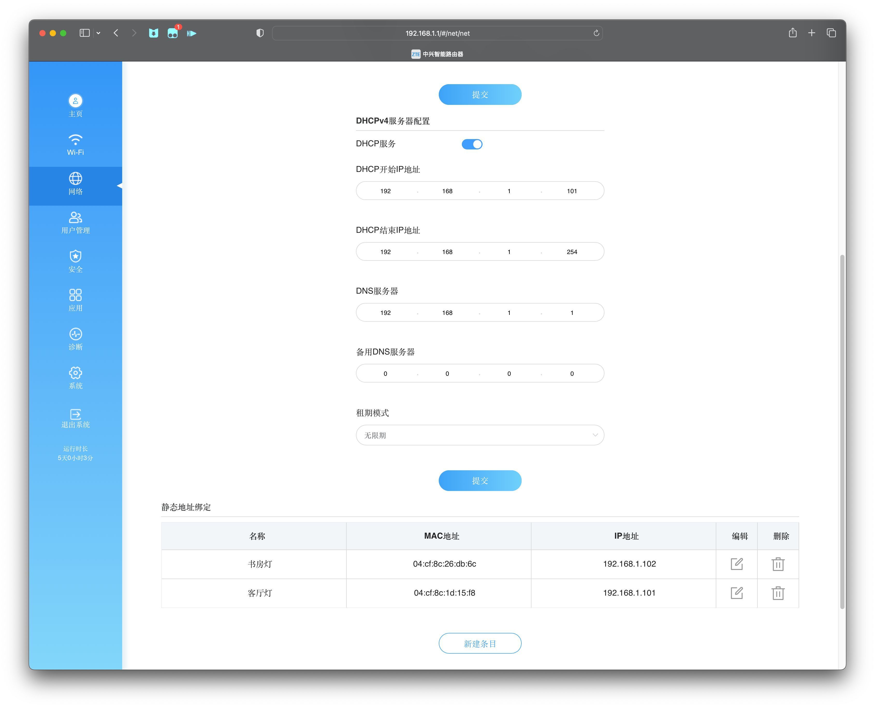

还有我最看重的静态地址绑定功能,AX5400Pro+上操作也非常简单,新建条目,输入名称,然后从已关联设备中选择需要绑定的设备,再输入要绑定的IP即可。因为家里部署了HomeAssistant,需要把一些智能家居设备进行静态地址绑定, 这样设备重新联网后IP不会发生变化,在HA里也不会出现离线的情况。
