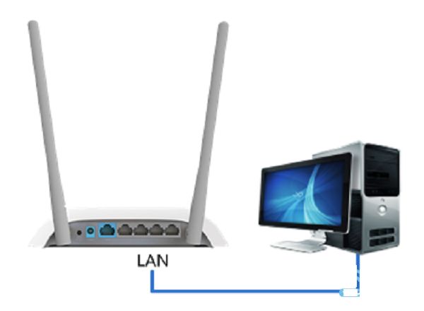

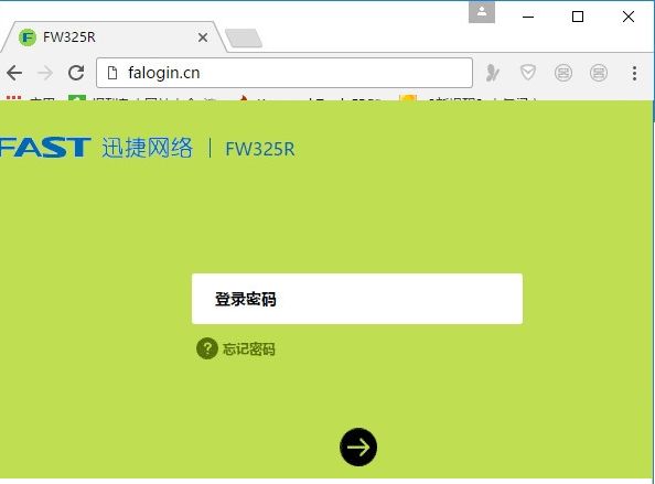

1、把迅捷路由器插上电源,然后电脑用网线,连接到迅捷路由器的LAN(1\2\3\4)中任意一个接口。
2、打开电脑上的浏览器,在浏览器中输入:falogin.cn ,进入登录页面,输入“登录密码”。

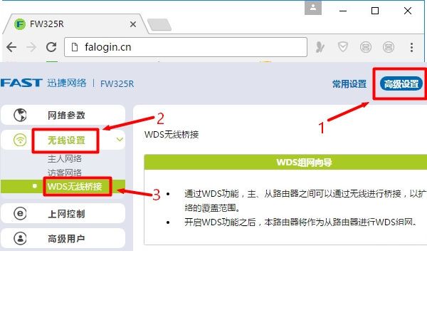

3、在迅捷路由器的设置页面,点击“高级设置”,“无线设置”,“WDS无线桥接”。

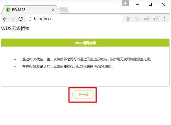

4、在“WDS组网向导”页面中,直接点击:下一步 。
5、迅捷路由器会自动扫描附近的无线信号,在扫描结果中,选择 主路由器的无线名称。
6、填写:主路由器的无线密码,点击“下一步”。
7、设置副路由器的无线名称和无线密码。

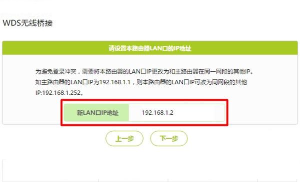

8、在“新的LAN口IP地址”选项后面,填写:192.168.1.2,点击“下一步”。
9、检查页面中无线桥接的参数是否有问题,如果都正确,点击“完成”按钮,将自动配置无线桥接。

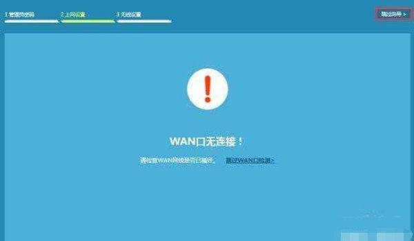

1、首先,确保家里有一个主路由器功能正常。如果家里是设置好的路由器直接跳到第2步。如果没有设置好主路由器有两种方法可以设置路由器,电脑,没有电脑也没关系,用手机同样可以设置路由器。
2、再打开你的电脑,设置一下路由器拨号上网。打开浏览器,输入tplogin.cn(老式路由器是输入192.168.1.1)一般路由器的背面底部会有管理页面地址。输入设置一个管理员密码。

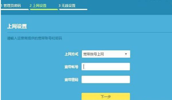

3、选择宽带拨号上网。然后输入办理的宽带账号和密码,最后设置一下WIFI名称和密码,自己记住就可以了。然后重启路由器。等几分钟路由器就可以正常上网了。

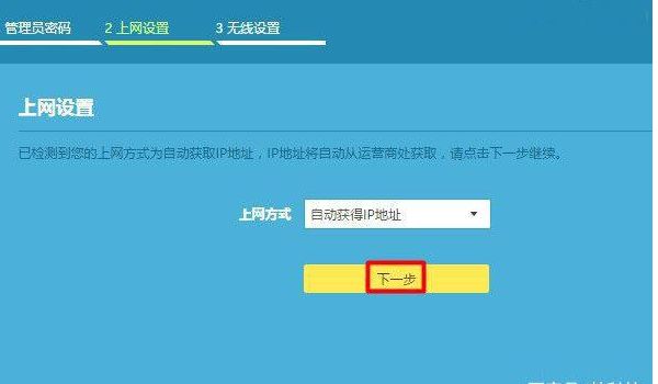

4、连接到后,在手机的浏览器输入管理页面地址tplogin.cn,管理页面也设置为同样的密码好记。拨号界面点击跳过,获取IP设置为自动获取或者也跳过。

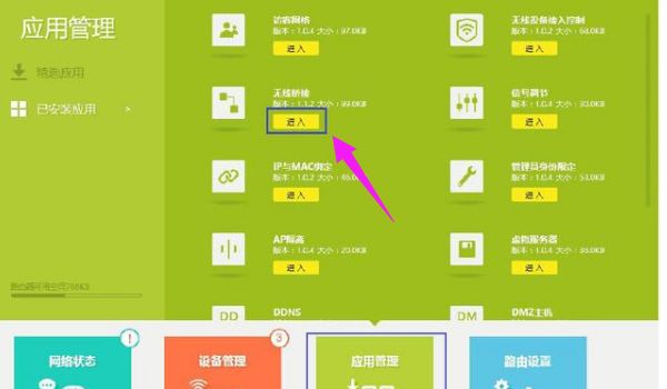

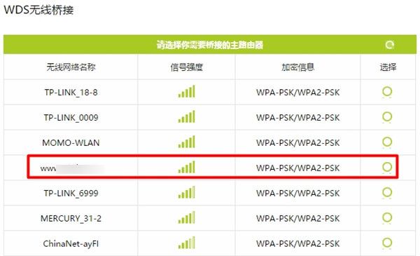

5、进入了路由器的主管理页面,底部有一个应用,进入找到无线桥接。点击进去。然后扫描你周边的无线信号。选择自己的主路由器无线。然后输入主路由器的WIFI密码。

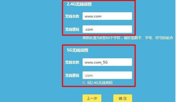

6、接下来路由器会让设置副路由器的WIFI名称和密码.可以和主路由相同也可以不同。然后重启路由器。等一两分钟就可以了。

7.点击“扫描”按钮,将会出现周围所有能搜到的无线路由的SSID的列表,选中A路由,点击“连接”,将会在上图2中自动填上(桥接的)SSID和(桥接的)BSSID,密钥类型及密钥与A路由的无线安全设置一样。不启用B路由的DHCP服务器。点击“保存”,重启路由。
8.等待 连接成功。显示“WDS状态:成功”信息
