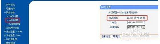

一、在确认路由器A可以正常上网后,在这里要记录A 路由器的以下几点,以后会用到:
1、A  的LAN MAC地址。

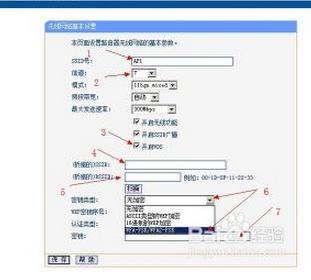

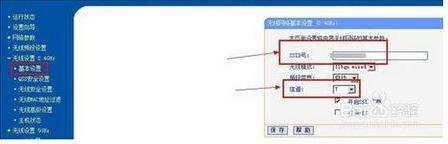

三、点击:无线设置-基本设置。
1、这里是B的无线信号名字,要求不能和A 的冲突。
2、信道要求相同。
3、打勾:开启WDS(桥接就是靠这个功能的了)。
4、输入要桥接的无线信号,即输入A的SSID号。
5、这里输入A的LAN 口Mac 地址。

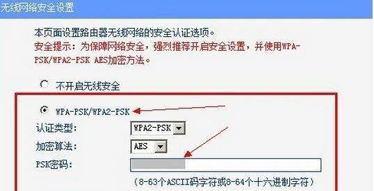

6、加密方式,要求和A 一致。
7、这里要输入A的密码。

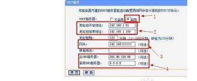

四、最后还要设置DHCP服务。点击左边栏的DHCP服务器选择DHCP服务,分别设置:
1、启用DHCP,默认就是启用的了。
2、DHCP地址池,这个让默认的就行。
3、网关,这里应该填写A的LAN口IP地址,而不是B的。
4、DNS也是要设置的,和A一样的DNS就可以了。
5、点击保存,然后重启B。
