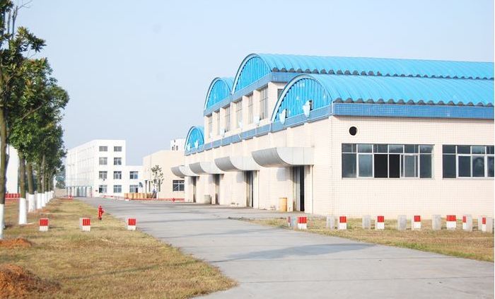

在厂区,公司内部的移动4G信号差只有一两格信道,怎么办?今天IT小哥就带大家来看一下,如果通过Comba家庭网关,来扩展移动4G信号。

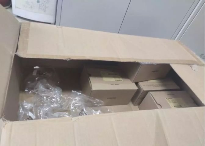

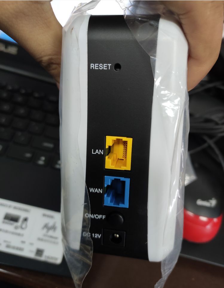

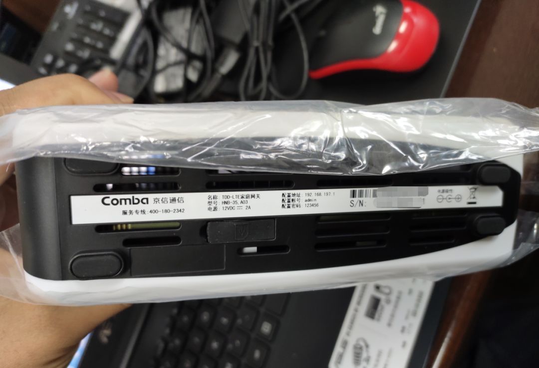

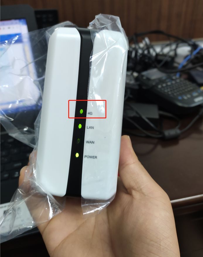

拆箱,移动Comba家庭网关,4G扩展信号器调试,将电脑通过网线,连接设备的LAN口。

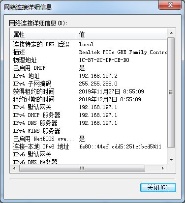

1、查看电脑获取的IP地址。

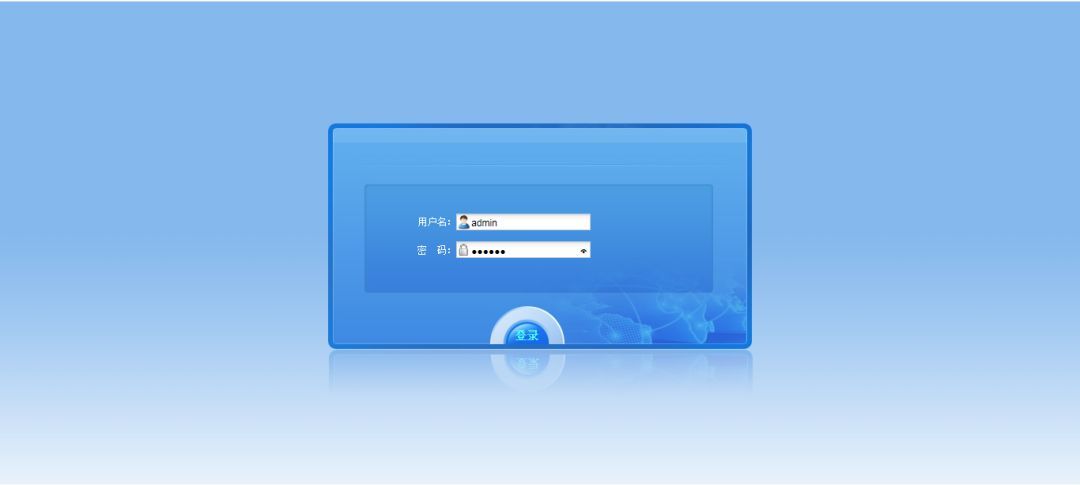

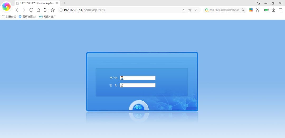

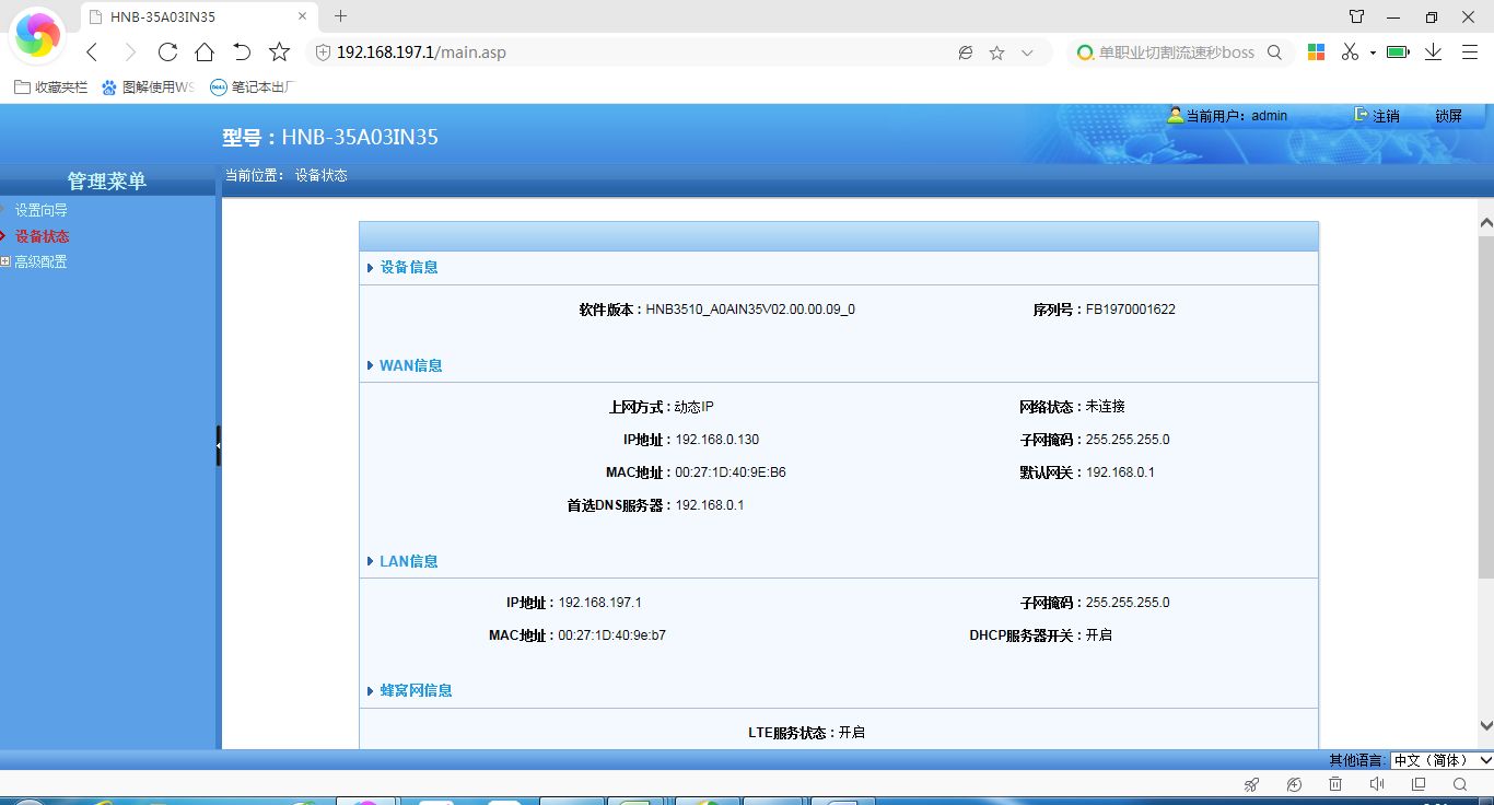

2、web页面进入:192.168.197.1,打开设备的web界面。
3、输入用户名和密码 admin/123456
4、查看设备状态。

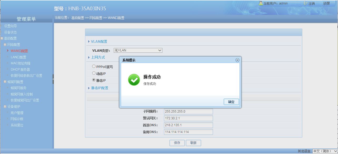

5、配置WAN口信息,可以选择PPPOE拨号,也可以选择动态或静态IP。此处选择的是静态。
6、WAN口配置成功。
7、可以看WAN的配置状态信息。

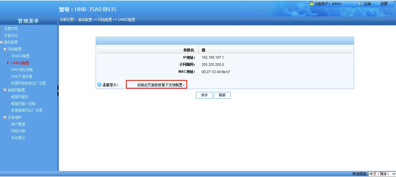

8、LAN口IP状态是无法更改的。

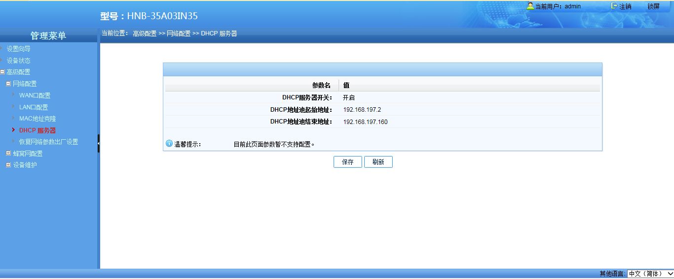

9、此设备也有是DHCP功能的,默认是开启的。

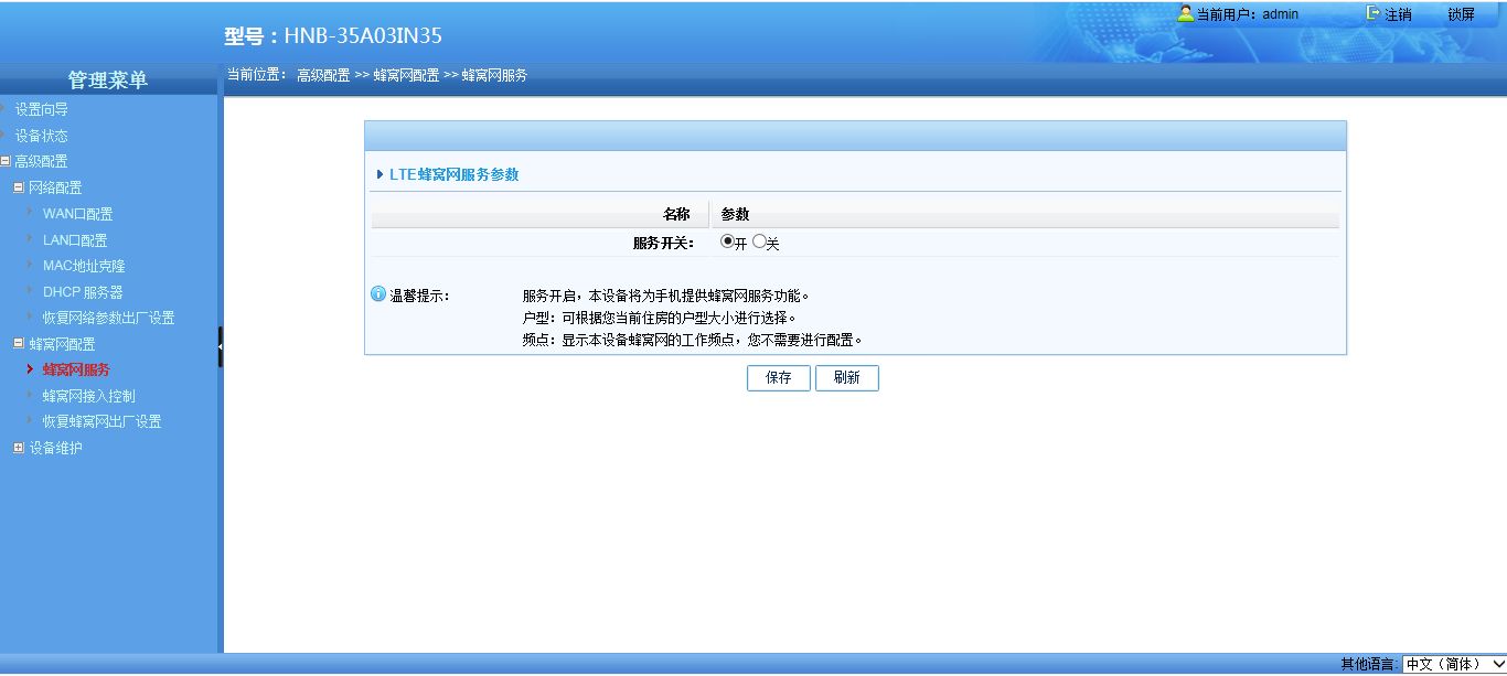

10、蜂窝网络服务,是开启状态。所谓的4G就是这个蜂窝服务。

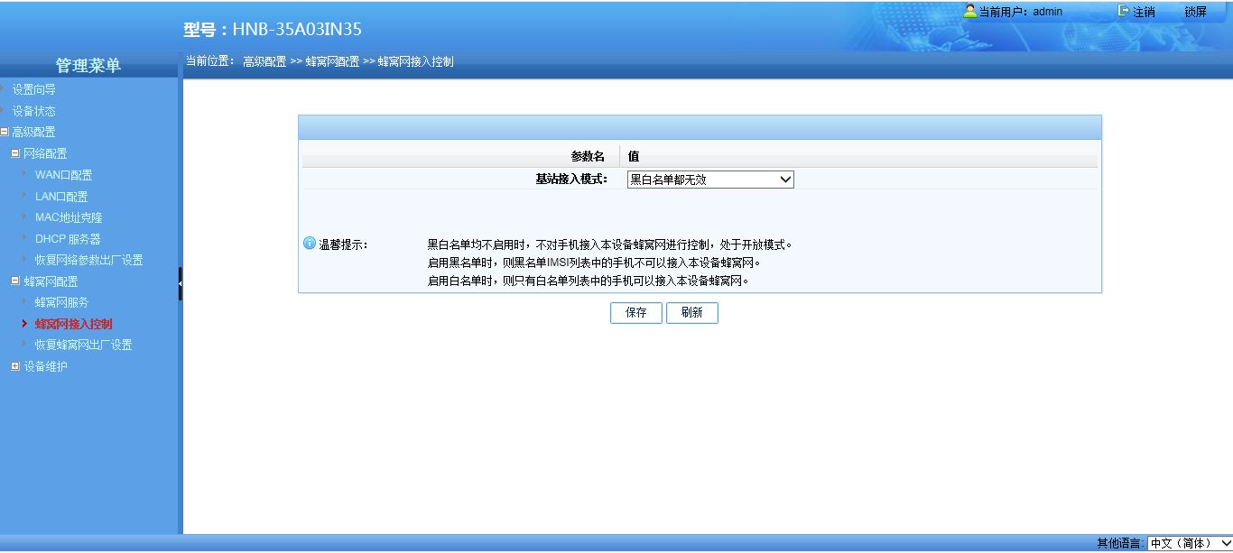

11、蜂窝接入控制,选择都无效。

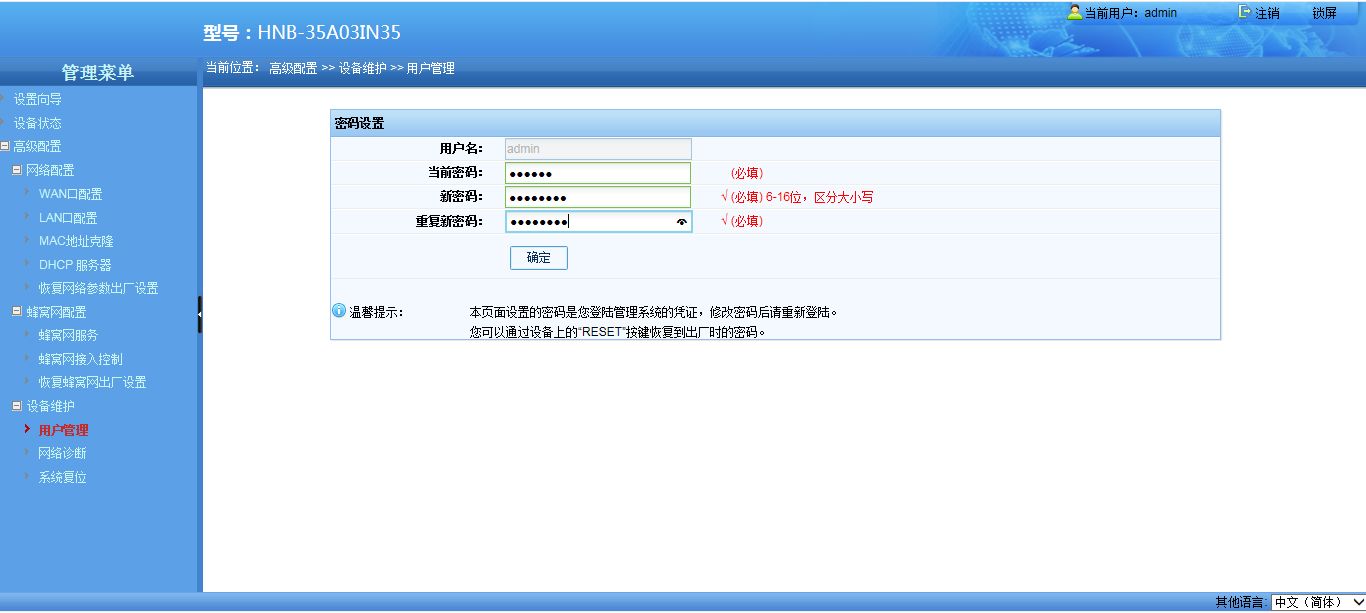

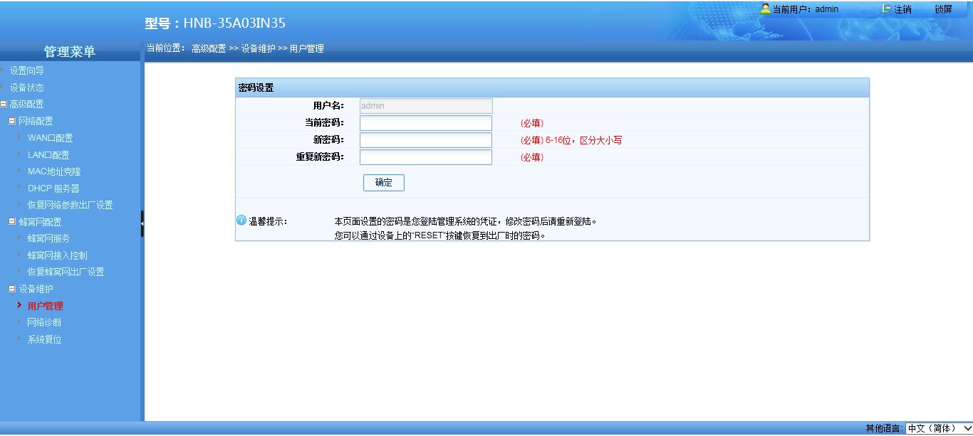

12、设置设备的管理员密码。

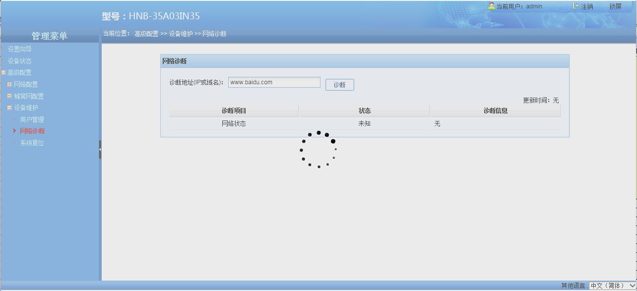

13、测试网络服务。

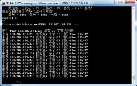

14、通过ping安全网关,苏南:183.207.112.9/10;苏北:183.207.104.232地址,默认ping 移动分配直连安全网关地址,如:ping 100次,输入 ping 183.207.112.9 -n 100按回车,确定时延、丢包率及抖动情况。

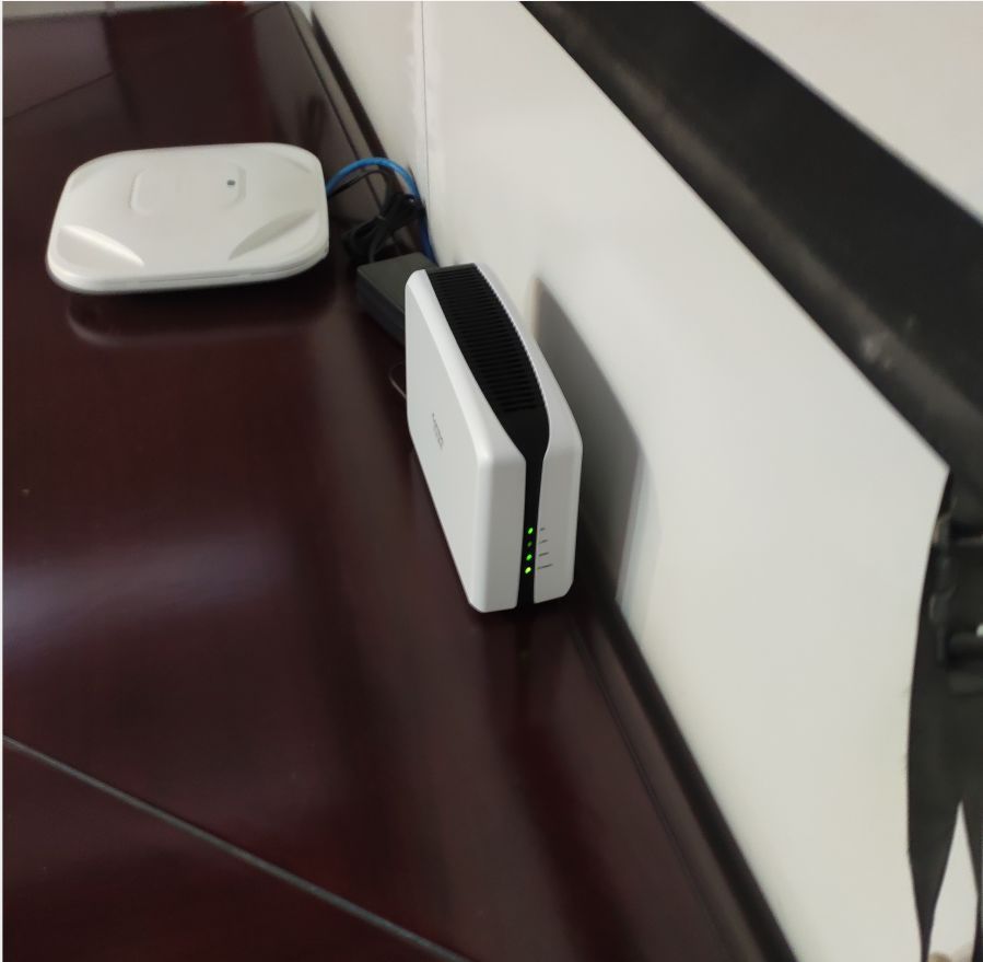

三、设备安装
1、将配置好的设备,连接到公司或者厂房的网络中。
2、WAN口连接到公司网络,可以看到WAN口和4G信号灯都亮,等一段时间后,Comba设备和移动4G服务器成功注册后,厂房的人员使用4G信号就会得到很大的改善。
