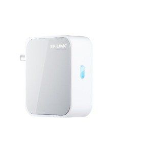

首先这就是曾经从论坛得到的无线小路由WR700N了,
楼主期待有一天能给它刷个openwrt。
话说我倒也不缺路由器,只是这两天闲下来,想起了这个事,于是来搞一个。

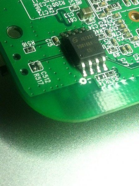

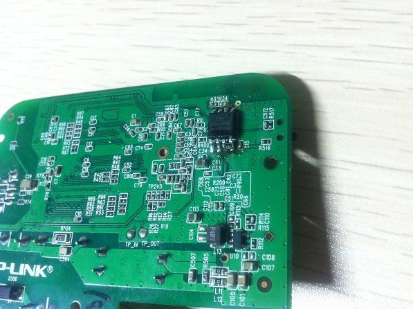

得到了WR700N的核心,正面处理器和内存贴着签不拍照了,后面的SPI Flash坦荡荡。
拆的话应该是比较容易的……可是楼主还是很悲催的伤到了焊盘,5脚的焊盘就那样悬着…这家伙那可是数据输入信号啊……不会最后悲剧了吧。

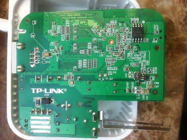

步骤五,接下来就把Flash焊回到板子上。我没做过这个,还是需要很小心的处理……
接下来就可以上电操作啦……所以后续就仅是调试过程了。
Orz起不来。
蓝色的指示灯亮了,但还是很暗,我甚至怀疑这个是不是板子坏掉了。事实证明,只是起不来,所以灯也是异常状态了。

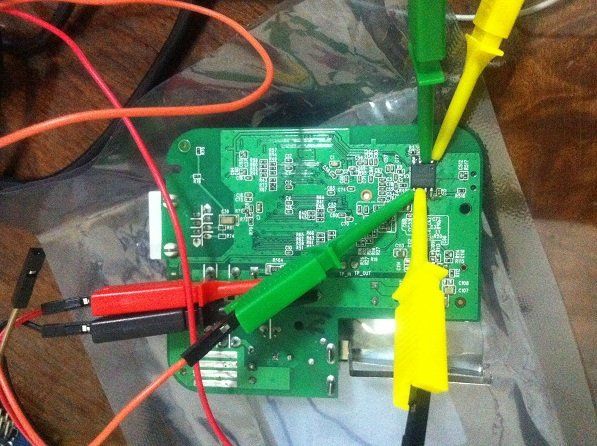

于是插上逻辑分析仪排错。这个过程中,我发现,电源电路到主板电路转换的过程中,留下了5V的测试TP,所以只需要找一个5V电源,接过来就可以方便的调试了,不必插在墙上看效果。事实上,我直接用测试夹夹在相连的电容脚上,很方便。
于是一个脚一个脚看,发现/Hold脚拉低了。查一查类似的路由器的电路图,发现这个脚是在外部利用电阻直接拉高使用的,所以……是不是我把焊盘焊坏了……
就是这么果断,立刻找了个10K电阻焊上了。继续启动……还是起不来。
再检查,发现逻辑分析仪上是有正确数据的,这回惨了,看来板子出问题了。
喝了一杯酸奶压压惊,之后决定继续差错看看,结果很偶然地,用万用表发现Flash的4脚(GND)信号上,电压不为0,而且还有浮动。
再一想,糟了个糕,我一直关注的是Flash引脚上有没有数据,可是这样是不能保证焊盘上也能正确的得到这些数据的……也就是说,输入到Flash的信号,目前来看都是正确的,但是输出出去的信号,可能有虚焊!所以,起先我所担心的5脚,竟然完全没问题~,再所以,/Hold脚也许也是虚连了所以看起来是拉低的……
于是用万用表使劲测4脚,发现确实和下面的焊盘虚连着,甚至稍使劲压,也接触不到,看来是中间有松香层阻碍电流了。
所以拿起烙铁,把这几个脚又焊一次,顺便把自己加的电阻摘除。这一次每个脚都稍用力往焊盘上压实一点。看来第一次焊太小心,虽然焊锡融得很漂亮,可是反倒是没有焊上。
之后再通电,终于一切正常,灯也亮了,接在PC上,PC网口也亮了。Oh Yeah~

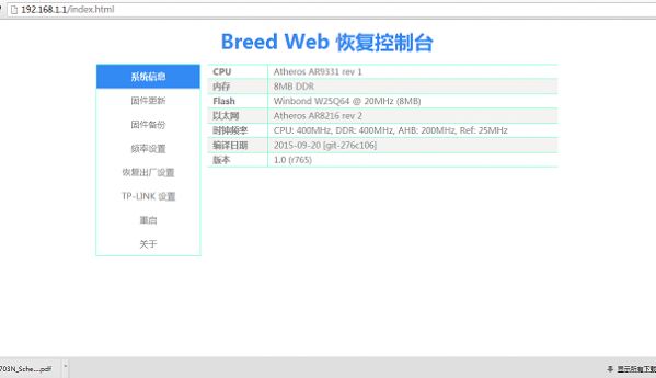

再然后用PC登陆192.168.1.1,设置breed里的信息,主要包括Mac地址和art上传,
之后找到可用的openwrt固件包,上传启动 ~

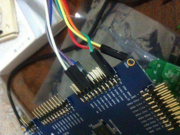

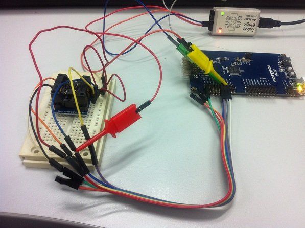

接下来说说用D21的板子做的烧写器,
对于SPI Flash来说,只要一个SPI,就可以进行读写等各种操作了。
所以D21绰绰有余。
装上AStudio,驱动SPI,找到读写代码(针对我买的Flash,我发现D21原带的那个AT25DFX驱动有点不匹配),做个试验,利用uart将读出来的东西发回到电脑上。为了避免干扰,连接上我换了一个SPI

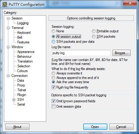

数据可以正常发送到PC,可是怎么能保存到文件呢?这个方向其实很好解决,利用强大的putty,使用串口方式连接,然后修改连接设定中的logging,选择保存全部的log,指定目标的文件,应用以后,串口收到的内容就会直接写到文件里啦。
经过测试,读和写都没有问题啦,那么就可以利用这个家伙把breed写到Flash中了。
可是楼主还是懒于写一个程序来控制上下位的通信,所以干脆,把breed直接放在D21的程序里,幸亏breed才100k,D21还容得下它。
下载附件 保存到相册

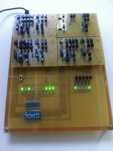

DIY时,还无意中发现了自己刚进入工作的时候,不懂硬件不懂电子,为了大概学习一下,后来根据网上一个帖子,DIY的4位加法计算机……全是非门……
