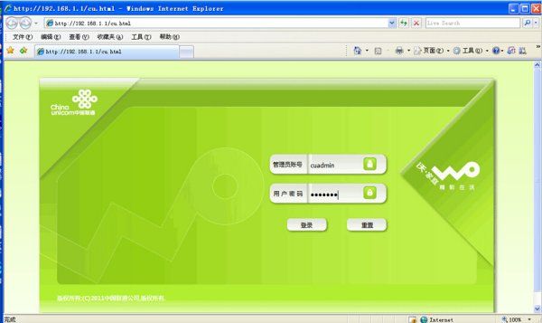

1.将计算机网口连接至家庭网关LAN1口,待获取地址后,打开IE地址内输入http://192.168.1.1/cu.html
2.在“管理员帐号”处输入cuadmin,“用户密码”处输入cuadmin。

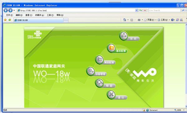

3.进入“基本配置界面”。

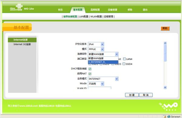

4.将“连接名称”下拉菜单中的选项选择新建?。勾选lan1,lan2,lan3,lan4,SSID1~SSID4.

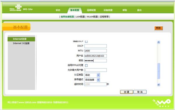

5.用户名输入您房间对应的宽带帐号,如wd00139222@163,密码123456.点击创建。

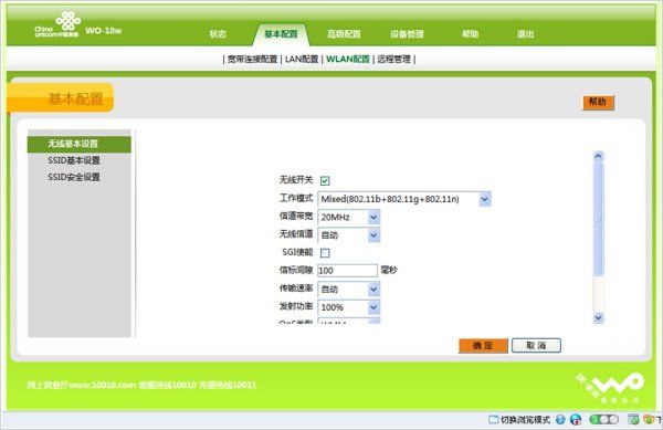

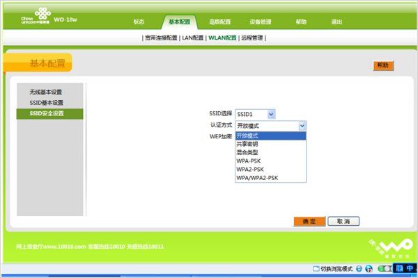

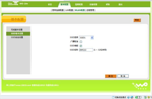

6.进入“wlan设置”,“SSID基本设置”中填写无线网络名称(随便,不该也可以),“SSID安全设置”中可根据需要设置加密方式。
7、点击确定,保存后,重新启动家庭网关即可,等几分钟后可尝试访问Internet,配置完成。
