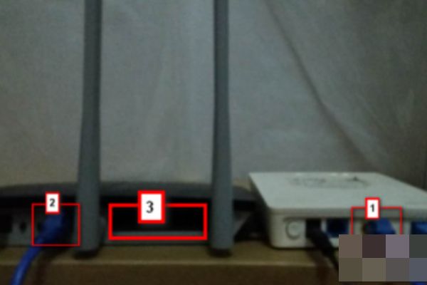

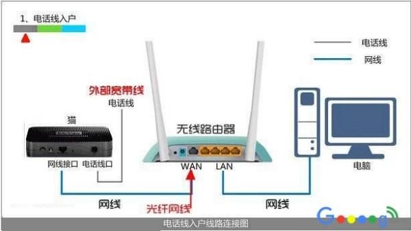

1、首先将通讯光猫的“LAN”接口与无线路由器的“WAN”接口通过网线进行连接,然后将无线路由器的“LAN”接口与电脑进行连接。至此,无线路由器的连接已经完成。

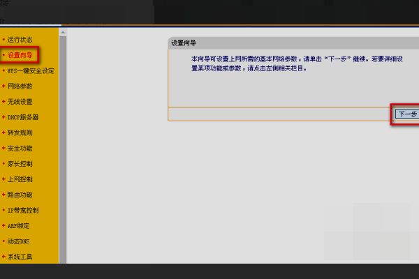

3、进入无线路由器后,点击新页面左侧左工具栏”设置向导“,然后点击右设置栏中的”下一步“,将进入无线路由器的具体设置。

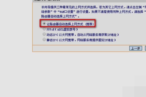

4、进入设置界面后,首先会出现几种的上网选择方式,一般家用的基本选择为”让路由器自动选择上网方式“,当然,如果一些用户有特殊的要求,也可以选择其它相应的上网方式(比如因为建网站的需要等)。选择完毕,点击“下一步”。

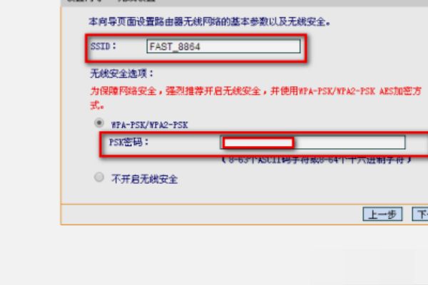

6、进入“无线设置”界面后,在“SSID”方框中输入无线路由器的名称,你可以随意自定义,然后在“PSK密码”方框中输入你为无线路器自行设置的密码。点击“下一步”完成设置。

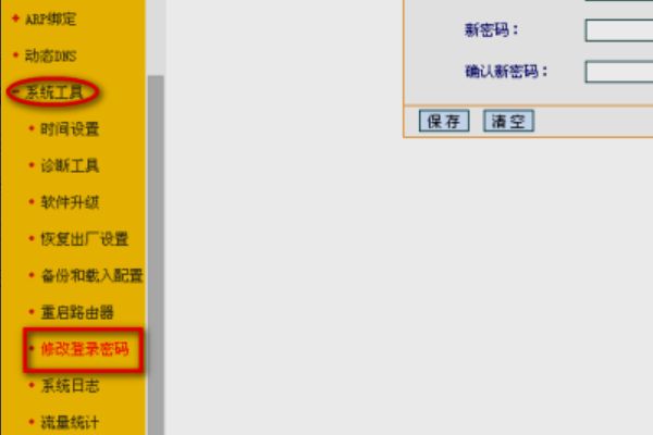

7、进入“系统工具-修改登录密码”可以变更无线路由器初始的登录密码。首次进入后,为保证无线路由器的安全性,用户最好能将初始密码进行修改。
8、设置完成后,点击“系统工具—重启路由器”,对路由器进行重启,由此,家庭的无线路由器设置完成。
