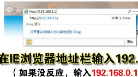

1、连接好之后,打开浏览器,建议使用IE,在地址栏中输入192.168.1.1进入无线路由器的设置界面。

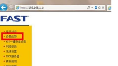

2、需要登录之后才能设置其他参数,默认的登录用户名和密码都是admin,可以参考说明书。登录成功之后选择设置向导的界面,默认情况下会自动弹出。
3、选择设置向导之后会弹出一个窗口说明,通过向导可以设置路由器的基本参数,直接点击下一步即可。

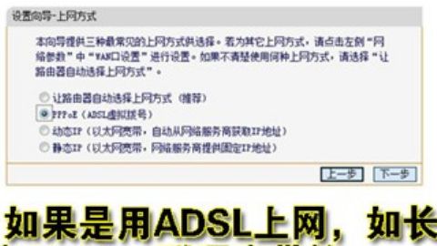

4、根据设置向导一步一步设置,选择上网方式,通常ADSL用户则选择第一项PPPoE。如果用的是其他的网络服务商则根据实际情况选择下面两项,如果不知道该怎么选择的话,直接选择第一项自动选择即可,方便新手操作,选完点击下一步。

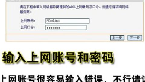

5、输入从网络服务商申请到的账号和密码,输入完成后直接下一步。
