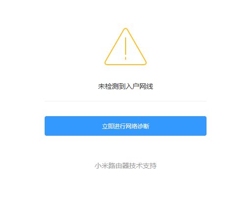

网没断,小米路由器却说没检测到入户网线,那网是哪儿来的:

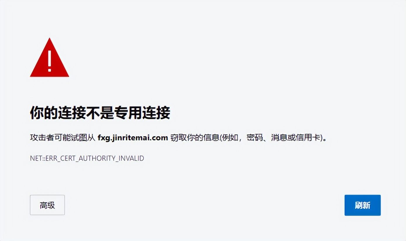

网页只有偶尔能正常打开,提示如图,但是手动断开Wifi再重连后能短暂恢复
这样的问题你遇到过吗
这两周这个问题把我愁坏了,闲下来刷刷网页吧,时不时的弹出这样的提示
可我除了浏览器,还开着远程桌面访问着服务器,还开着播放器放着视频,一切正常,网络似乎没有断。
网没断,但路由器说没检测到入户网线(WAN),那我用的网络是哪儿来的?见鬼了不是
回想起来,在问题发生前出了这么几件事,让我怀疑了起来
1.最近刚给路由刷了机。由于openwrt的稳定性和信号强度不能让我满意,所以刷回了小米AX3600官方最新版本系统
2.吃晚饭之前,我被一根临时拉的网线绊了一跤,当时路由器从桌面掉落,但是由于光猫和路由的连接,路由器并没有接触地面。跌落后路由器正常持续运行,没有断电,当时也没发现网络异常
来吧,三板斧先论起来:重启路由,重启光猫,故障依旧检查网线和网口,手边没有测线器,干脆直接换线,问题依然Ping 一下baidu.com,网络正常,延迟稳定,没有丢包。基本明确不存在网络闪断的情况

报错内容也是关于证书的,大概意思就是我要访问的,和服务器反馈给我的,不是一回事。

其实也是凑巧了,在浏览器开始出现这个问题的时候,我发狂了起来,躁动下疯狂的点击收藏夹里的各个链接
突然发现,有个网站被正常打开了,而这个网站,没有域名,是IP地址开头的
IP。。。。。。。域名。。。。。。。。我陷入了沉思
科普时间:每当用户在浏览器中输入网址,例如baidu.com,并按下回车后,浏览器会通过网管联系DNS服务器,查找baidu.com这个“域名”对应的“IP地址,这个步骤叫”域名解析“
域名解析完成后,浏览器再向目标IP地址发送访问请求
域名存在的目的,主要是为了让人类容易记。
综上,如果DNS服务器返回了错误的地址。。。。。。。
就比如,浏览器请求了baidu.com的地址,但是DNS返回的却是miwifi.com(也就是小米路由报错页),浏览器出现这样的报错也就不奇怪了。
终于,手动给路由器拨号设置指定了DNS 服务器
百病全消~
