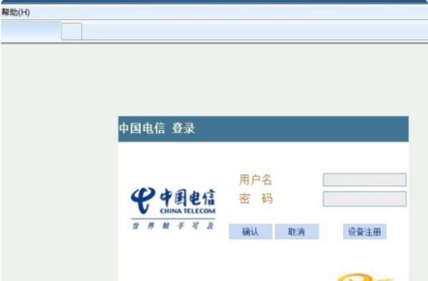

1、在计算机浏览器地址栏输入:192.168.1.1.然后将直接进入光纤(中国电信)管理界面。

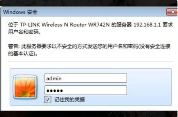

2、在浏览器的地址栏(路由器管理页面):192.168.1.1,可以正常进入路由器设置界面。

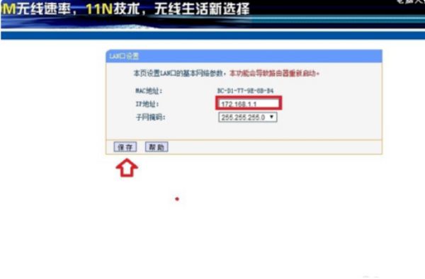

3、然后可以将原来的LAN端口地址从192.168.1.1更改为172.168.1.1.
4、更改后,如果在浏览器的地址栏中输入192.168.1.1,则将进入前端设备的管理页面。如果输入172.168.1.1,则将进入路由器的管理界面,两者之间不会发生冲突。

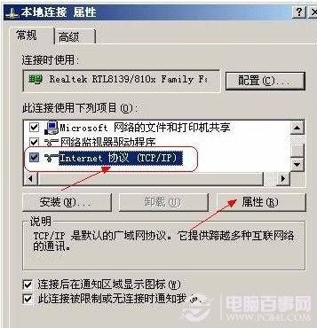

2.弹出管理网络连接的窗口,右键点击“本地连接”->“属性”。
本地连接属性
3.在本地连接属性中,双击“Internet 协议(TCP/IP)”
选择“Internet 协议

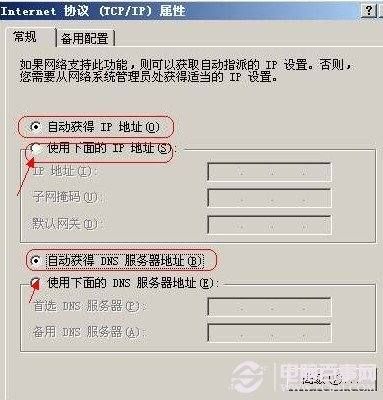

4.进行IP地址的设置。可以手动进行设置,若路由器开启DHCP功能,也可以设置为自动获取IP地址与DNS服务器地址,就可以解决IP地址冲突的问题了。
进行IP地址的设置
