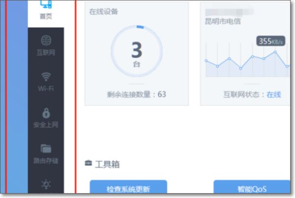

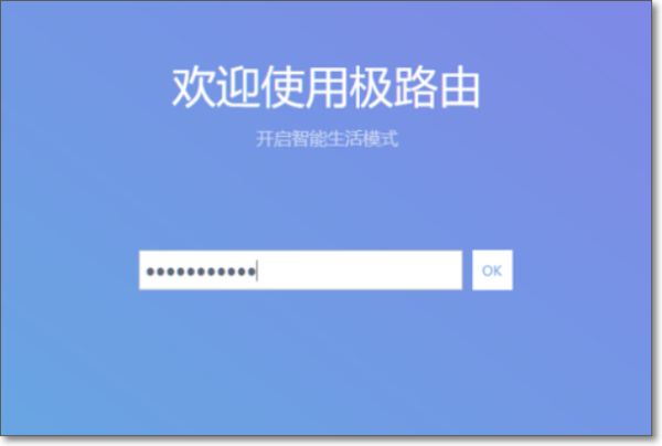

1、查看路由器的管理地址,一般为:192.168.1.1 或者192.168.0.1等。自己设置过就是你设置的。打开浏览器,在地址栏输入192.168.199.1——我路由器管理地址。然后就会看到登录界面。
2、登录路由器,初始的账号密码为admin,一般都是,如果不是那就看路由器说明书。登录后的界面,有一些栏目,我的路由器设置使用得到就互联网、wifi、系统设置等几项。

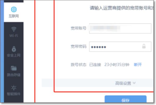

3、点击互联网,这里是设置好的,一般进入路由器没有绑定宽带的时候是没有联通互联网的,点击设置。使用运营商给的宽带账号、密码登录保持。到这里路由器就可以访问互联网了。

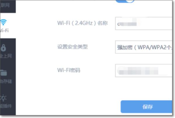

4、接下来是设置无线路由的WiFi名称和密码。点击WiFi进入、点击设置设置。密码可以复杂又好记,加点符号。到这里保存就可以连接wifi咯。路由器设置就OK了。

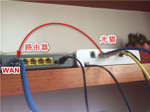

光猫的第一个端口和无线路由器的WAN口连接,把无线路由器设置好,填上你上网的帐号和密码,就可以了。

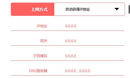

第一种方法:动态IP方式(第一个路由为主路由,第二个路由为从路由)
1、从路由器插上电,先不要接主路由LAN口,把从路由器复位(恢复出厂);
2、电脑连接从路由器任一LAN 口, 进入设置页面;
3、按照动态I P方式设置;
4、然后再设置一下SSID、加密方式和密码;
5、保存、重启;
6、设置好以后,把主路由LAN 口接出来的网线接在从路由器的WAN口上。

普通情况下如图所示,光猫LAN1接路由器WAN(上网方式使用拨号,或者自动获取的方式)
具体如下:
1.1电信用的是独立光猫,本身无路由功用的,直接用网线连接光猫LAN到路由器WAN口。
1.2路由器设置拨号连接(PPPOE),输入账号,密码;再设置无线名称,密码保存即可。

2.2一是路由器不连接光猫,直接进入管理界面,设置上网方式:自动获取IP的方式,再设置wifi名称,密码,保存。
2.3如果此路由器IP不是1.1网段,则直接插网线连接光猫即可使用;

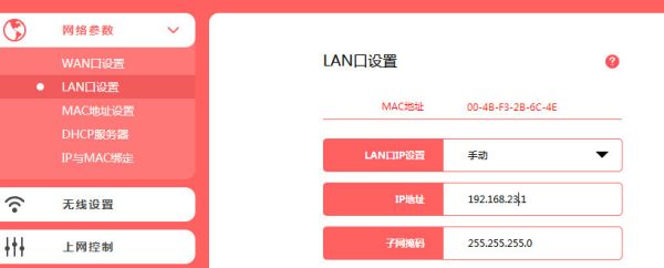

2.4如果IP相同,要重新连接wifi,再次进入管理界面,设置LAN口IP第三位不能与光猫相同(防止与光猫IP冲突,导致当时可上网,过一段时间就上不了)
2.4设置OK后,保存,再用网线连接光猫与路由器即可使用。
