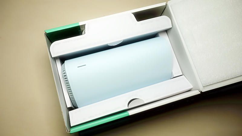

360 Wi-Fi 6全屋路由●天穹系列(简称“360 V6”)的包装盒延续了天穹系列的设计样式与配色,白绿双色,对比鲜明。正面是路由器的产品名称和高清实物大图,主打全屋覆盖,信号无死角;左上角指出V6采用了高通Networking Pro系列芯片;右上角是路由器的四大突出优势:1.2G四核CPU、mesh灵活组网、四信号放大器和AX1800 Wi-Fi 6。
包装盒背面信息主要分白绿两部分。上半部分是路由器特点介绍,增加了360家庭防火墙和全千兆网口这两大软硬件特点;下半部分是生产制造信息,包括产品型号、制造商信息,以及APP的下载二维码和公众号的二维码。
包装盒采用了上掀盖式开启方式,一体式设计,防护性能强。盒内有一个纸制托架,路由器被固定在正中央的凹槽内;纸架底部的空隙内隐藏着电源适配器、网线和产品使用说明书。
首先,奉上产品开箱全家福。360 V6依然是三面体桶状造型,白色的面条网线,12V1.5A的电源适配器和折页式安装使用说明书。

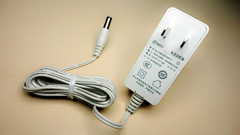

电源适配器为白色,扁长方体造型,输出参数为12V1.5A,前端为标准的两项插头,另一端为圆柱形DC插头;线缆长约1.5米,可保证路由器摆放在任意位置均能供电。
随机附赠网线1根,网线两端为RJ45水晶头,线缆为扁状面条线,防缠绕、抗拉扯。
安装使用说明书为折页式设计,正反面印刷。正面是快速安装说明,首先介绍了产品外观和接口,然后是简单的三步连接方法,通俗易懂,上手简单;背面则是产品介绍、问题解答、使用注意事项和售后服务、三包凭证等内容。

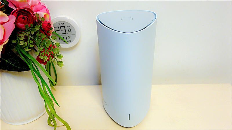

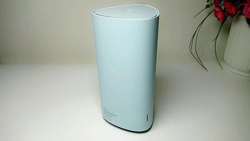

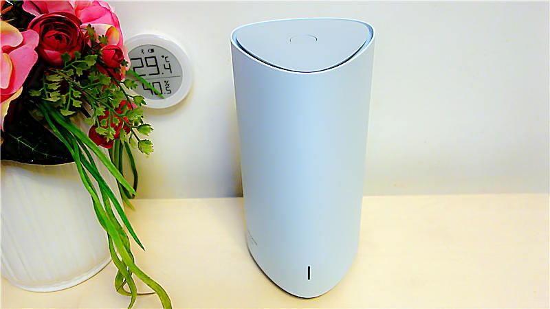

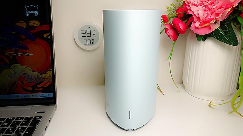

360 Wi-Fi 6全屋路由●天穹系列采用了对称式三面体桶状造型,尺寸约为10*10*20cm,机身为天青色亲肤涂层,触感极佳;所有接口均位于背部,隐藏式天线设计,外观整体性更好。
正前方是LED指示灯,长条状灯带设计,可以显示红、橙、绿三色,具备闪烁和常亮两种指示状态,可根据灯光分辨路由器当前工作模式。

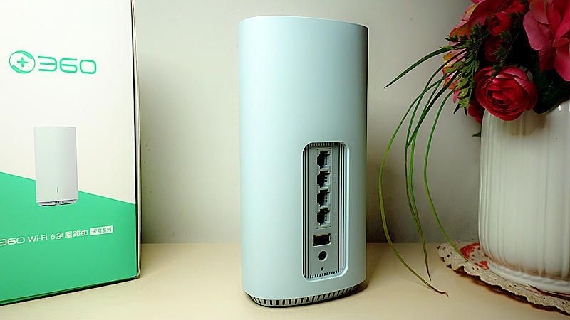

路由器背部集中了所有接口,此次360 V6配置了4个千兆网口(1个WAN,3个LAN口)、1个USB3.0接口、1个DC电源插孔和1个Reset复位孔。
为了分辨每个接口的功能,其底部均有相应的文字说明;4个千兆网口座均采为灰色,如能使用不同颜色予以区分,想必是极好的。比前代全屋路由多了一个USB接口,可外接移动硬盘等存储设备,打造家庭数据中心。

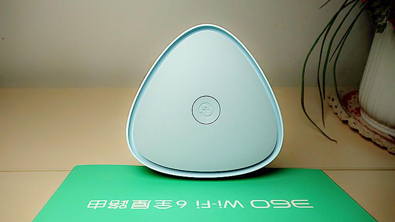

路由器上盖颜色呈淡灰色,与机身颜色略有不同;正中央位置是一个Colink按钮,采用了360LOGO造型,下凹式设计,圆形按键略低于外壳,便于盲操。此外,上盖为悬浮式造型,与机身留有3mm缝隙,好处是造型美观,散热效果好;劣势是长期使用容易积灰,不方便清洁。

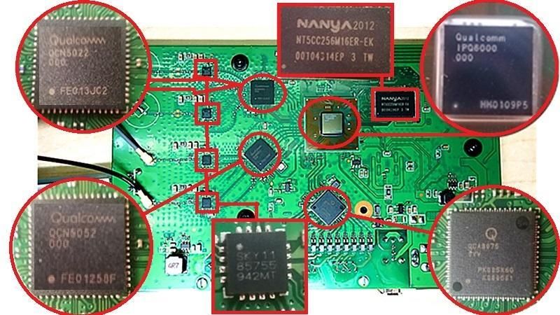

360 Wi-Fi 6全屋路由在硬件配置方面进行了全方位升级,首次采用了高通Networking Pro平台IPQ6000芯片,搭配高通QCN5022 2.4G模块和高通QCN5052 5G模块,以及4颗Skyworks高性能独立信号放大器;内存是南亚的NT5CC256M16ER-EK,容量为256M,闪存是华邦的W29N01HZSINA,容量为128MB。

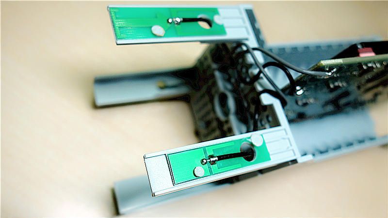

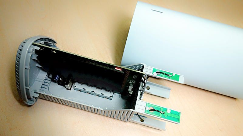

拆机后发现,虽然是桶装结构,但是PCB电路板仍为传统的单片结构,只不过内部空间更大,散热效果更好;4根天线成对称排列,分别位于正方形底座的四角位置,并通过射频线连接至主板。
电路板正面规划合理,由于采用的是高通Networking Pro平台IPQ6000芯片,因此其布局清新、走线明晰。左侧是天线收发单元,分2.4G和5G排列;底部是高通QCA8075以太网收发器,最多支持5个千兆网口;右半边是存储单元,正面是南亚的NT5CC256M16ER-EK,容量为256M。
PCB板正面各种芯片详细位置与具体型号对应关系如下:
主控芯片:Qualcomm IPQ6000;
2.4G模块:Qualcomm QCN5022;5G模块:Qualcomm QCN5052;
以太网收发器:Qualcomm QCA8075;
信号放大器:Sky85755-11(5G),(2.4G)忘记拍了,欢迎大佬帮补充;
内存:NANYA NT5CC256M16ER-EK。
PCB电路板背面覆盖一块黑色的铁制散热片,用于辅助被动散热。背面主要是焊接了一些接口底座、LED指示灯和Colink按钮,它们分布于电路板的三面,与机身预留位置相吻合。吐槽一下,散热片应使用4颗螺丝固定,我只发现了3颗,明显少上了一颗。
拆下散热片后,内层在各芯片对应位置还贴有导热硅脂,便于快速传递热量。LED灯位置设计了一块凹形黑色遮光棉,防止光线发散,保证朝一个方向输出;背板上仅有一块FLASH芯片,其具体型号为WINBOND W29N01HZSINA,容量为128MB。

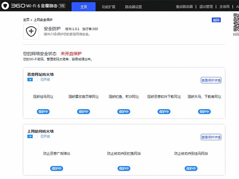

完成电源线和网线的物理连接后,360全屋路由V6会自动生成一个名为360WIFI--XXXX的无线连接;连接该WIFI后,使用浏览器登陆192.168.0.1或ihome.360.cn可进入WEB设置页面;输入管理密码进入,可进行详细配置。
路由器的管理页面分三个子标题栏,分别是:主页、功能扩展、路由器设置,每部分都包含若干管理功能,属于个性化设置和扩展使用。接下来,就挑选几项本人比较看重的几项安全设置功能,这也是360比较擅长领域。
首页里提供了上网安全防护功能,恶意网址防火墙、上网劫持防火墙、家庭网络防火墙和密码安全防火墙共四项,提供防木马、反钓鱼、阻广告、防ARP攻击等十余个安全功能,为安全上网保驾护航!

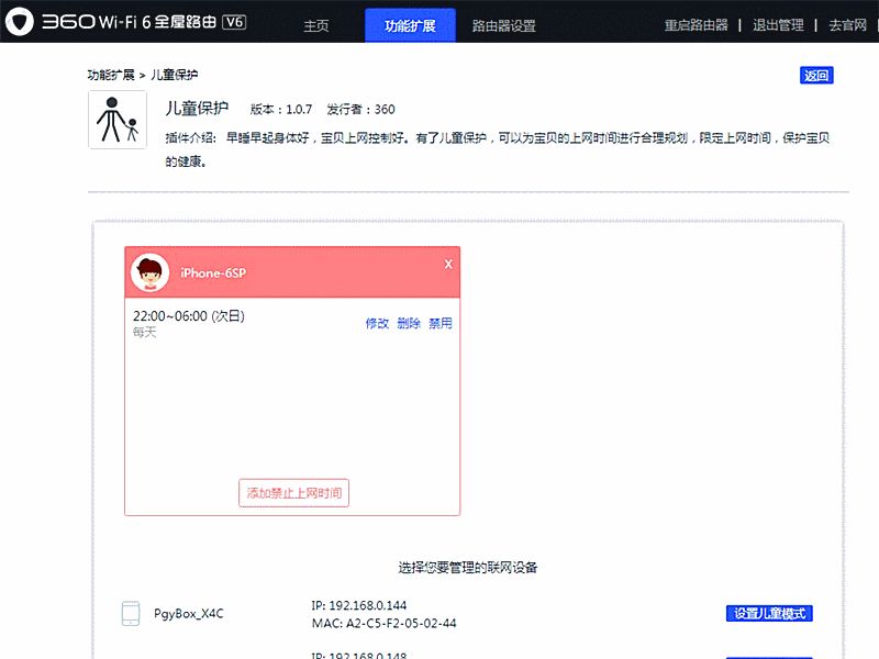

功能扩展里专门提供了一个安全功能,提供儿童保护、防蹭网防火墙和DDos防火墙三大功能,可为儿童上网设备设定上网时间,防止染上网瘾;也可开启路由器连接密码保护,通过验证才可上网;更高级的是开启防网络密集式致瘫攻击,这个功能小白用户很少用得上,但有胜于无。

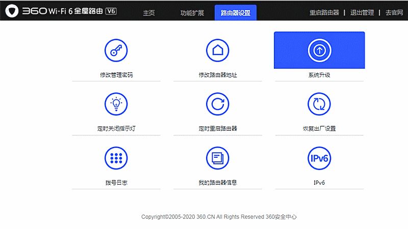

本次试用期间,使用最多的就是路由器设置里的系统升级功能,总共迭代了6个固件版本,功能不断优化和加强。支持在线升级和手动升级两种方式,升级时如果是无线连接,一定要连接 “360WIFI--XXXX”这个名称,避免升级失败。

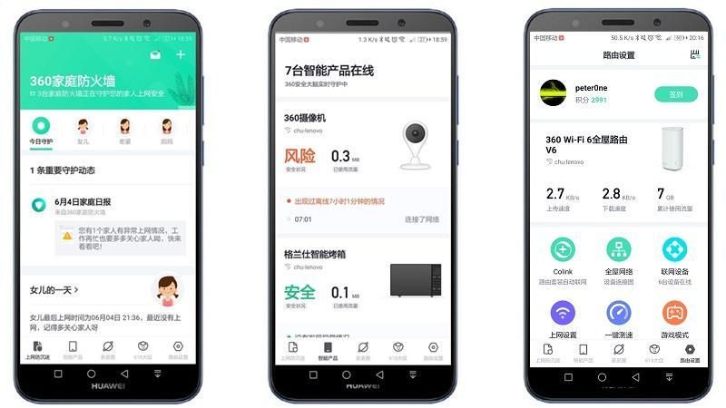

自从有了移动端后,路由器设置也渐渐从WEB端向APP迁移。360系列路由器产品全部都使用这个名为“360家庭防火墙”的APP,本次360V6的初始设置也是在APP端完成的,其设置方法非常简单,按照提示步骤操作即可,没有任何难度。
在360家庭防火墙的设备列表中将路由器切换至360V6后,其内容通过五个界面展示,分别是上网防沉迷、智能产品、家庭圈、618大促和路由设置。主要功能都集中上网防沉迷、智能产品和路由设置这三个界面。
尤其是路由设置这个界面,它包含了WEB端所有与路由器设置相关的功能,而且以列表方式排列,可以一键直达,十分方便。其中摄像机检测也属于360特色功能之一,可连接至任意Wi-Fi后,检测是否有隐藏式摄像头,是出差旅行的必备安全防护功能。

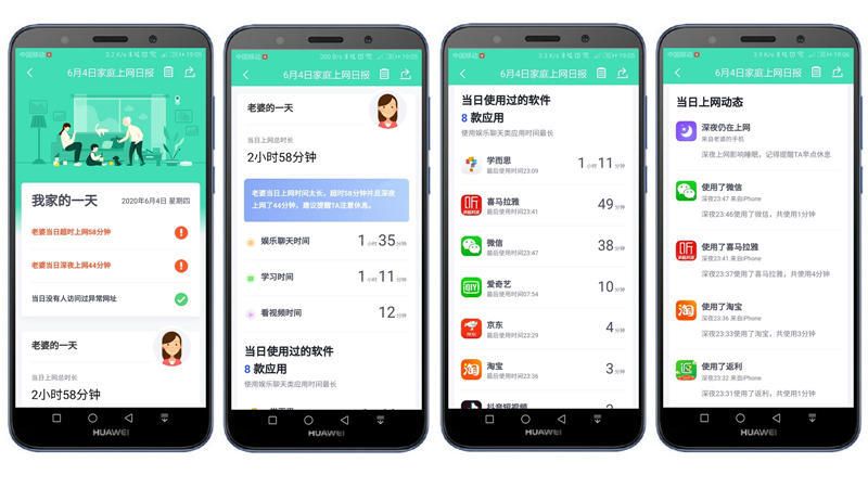

上网防沉迷功能会自动生成家庭成员的上网报告,每日向APP和360家庭防火墙公众号推送。报告首先会对上网情况进行评测,报告异常情况;其次,会对每名成员的上网时长进行分类汇总;最后,还会按时间顺序罗列出各个时间段的软件使用情况,掌握上网动态。对于防范意识较差的儿童、老人,可以起到监督和提醒作用。
随着物联网的风生水起,智能家居产品越来越多,每家基本都有几个,但其联网情况却基本属于失控状态。现在360家庭防火墙APP将智能产品列为重点监控对象,时刻监督其联网和网络传输动态,防止网络摄像机等设备暗中上传数据,保护家庭隐私,同时还可拒绝某些设备使用网络,提升防护等级。

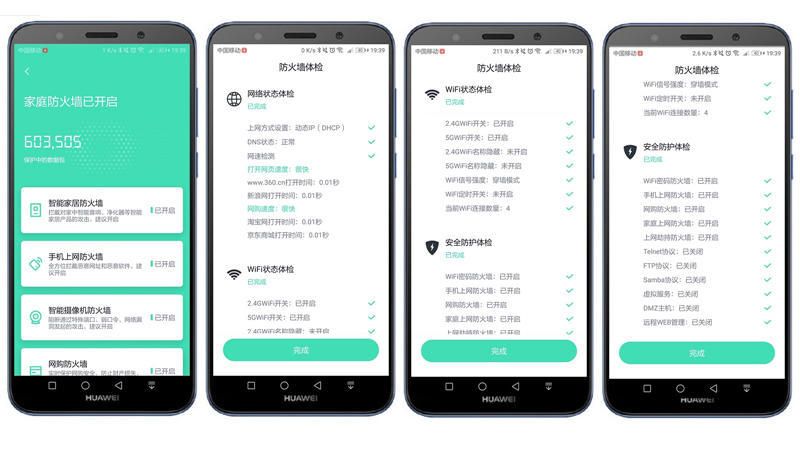

防火墙体检功能也是非常重要功能,定期进行体验可以发现各种潜在网络安全问题,比如密码强度低等。它提供了网速、信号强度、安全防护等检测功能,为用户打造全方位的网络安全防护,360的强大已被USA间接证实(360被列入美国商务部实体清单)。

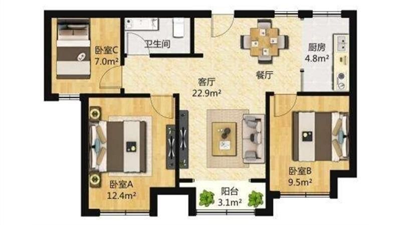

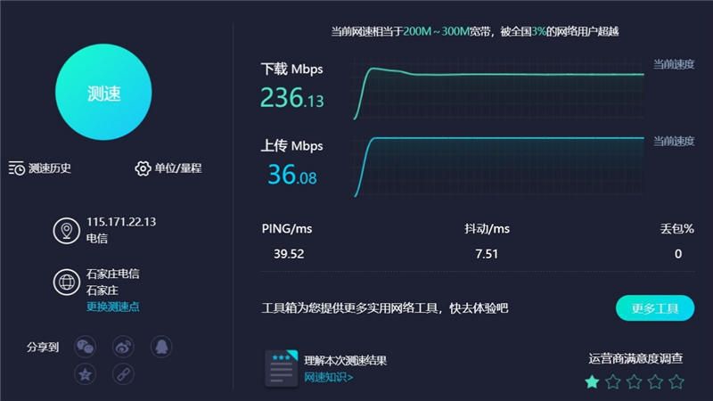

入户光猫悬挂于餐厅墙壁,离三间卧室都较远,而且卧室C中间还隔着卫生间,每个房间的WIFI信号有强有弱,严重影响上网、打游戏。360全屋路由V6采用1024QAM调制,无线速率高达1800Mbps;采用OFDMA和MU-MIMI技术,延时低至9ms;采用多用户调度算法,支持512个终端同时联网,能带来全屋无死角的高速上网体验,实现WIFI信号的全屋覆盖。

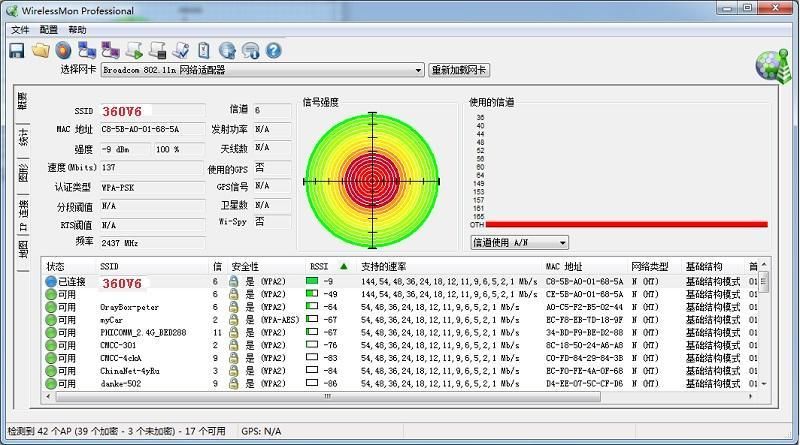

360 V6在单层户型中能够实现全屋覆盖,信号在各卧室表现相差不大,信号强度始终-9dB,速度137mbit/s,而且它还具备双频合一功能,一个WIFI信号覆盖全屋,当设备移动时自动选择较好信号,自动在2.4G和5G间切换,在穿墙和高速间切换,上网更稳定、更流畅。
360 V6支持新一代802.11ax Wi-Fi无线通信技术,随着OFDMA、MU-MIMO等技术的应用,像iphone 11等高端手机能充分发挥其性能优势,上网体验更好!即便多台设备同时上网,360 V6通过多天线同时进行信号收发和调度,提升传输效率,降低时延,多设备同时高速上网!此外,采用了长时发送机制,大幅降低丢包和重发情况,提升信号覆盖半径,告别信号卡顿。
家中宽带为电信200M,未使用360V6前,通过电信光猫的WIFI上网,经常出现家人争抢网络情况,打游戏、看视频、看网络电视时,个别设备会频繁出现卡顿、加载缓存等假死现象。使用360 V6后,各设备可同时上网,没有了等待和时延!

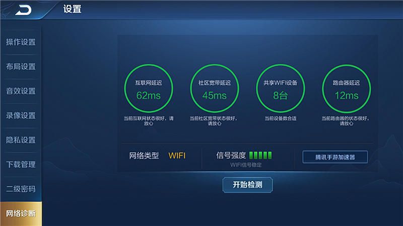

360 V6最高可支持512台设备联网,但家庭用户日常上网设备(包括智能产品)不超过20台。当多台手机同时刷短视频、玩游戏时,检测WIFI信号仍为绿色,而且画面流畅,无卡顿、掉帧和460现象,彼此互不影响,上网体验好。

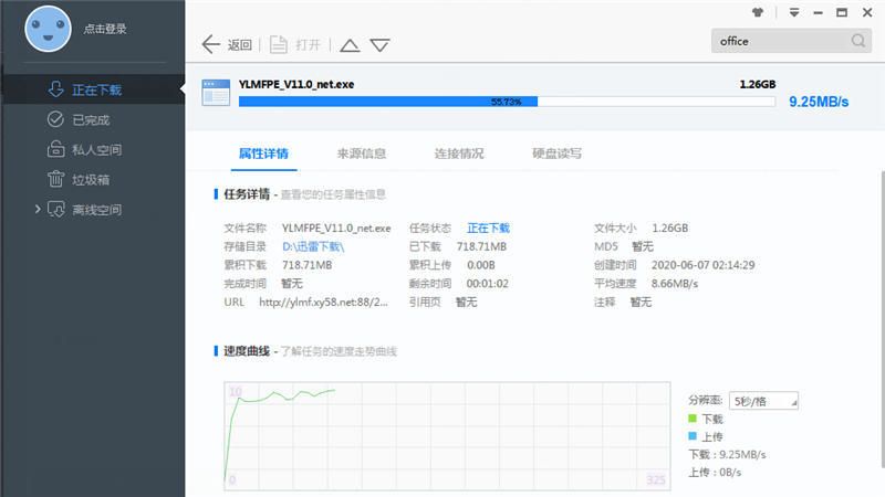

360 V6不仅网络速度快,由256QAM提升至1024QAM,数据承载能力提升25%,而且2.4G频段无线速度由150提升至300Mbps,双频并发速率高达1800Mbps。最直观的体验就是,下载大文件的速度提升了,高清大片几分钟即可下完,而且保持稳定的下载速率,速度曲线笔直平滑,无剧烈波动。
