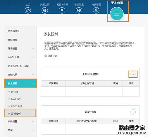

1. 电脑连接到路由器的Wi-Fi(或者电脑连接到路由器的LAN 接口)。在浏览器地址栏中输入“192.168.3.1”登录路由器Web配置界面。
2. 单击“更多功能 > 安全设置 > 家长控制”。

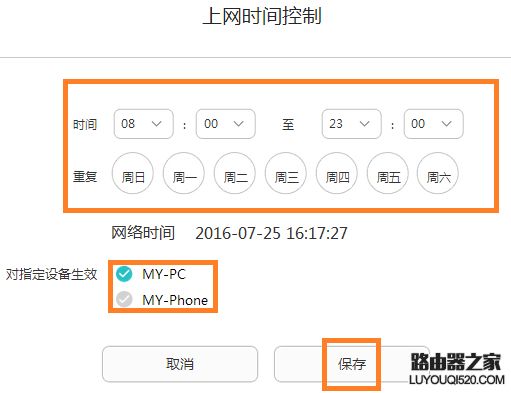

3. 在“家长控制”区域中,单击右侧的 图标,选择需要控制的终端,并设置其允许上网时间段。单击“保存”。

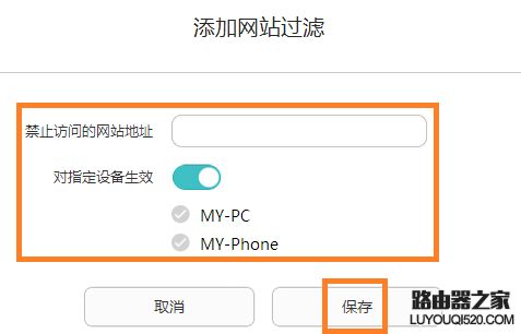

4. 在“网站过滤”区域中,单击右侧的 图标,选择需要控制的终端,并设置其禁止访问的网站。单击“保存”。
