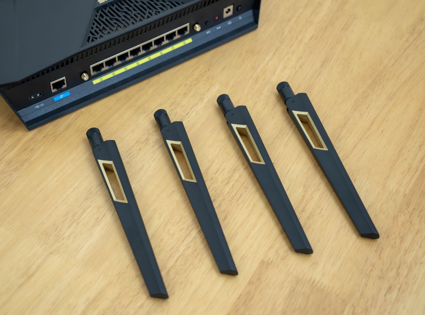

开箱就不上图了,因为路由器里面的内容非常简单,只有华硕RT-AX88U游戏路由主机、四根霸气十足的黑金天线、电源适配器、网线。
天线的安装比较简单,直接拧到路由器周围的SMA接口上就可以,四根天线不分次序,天线可以360度旋转,90度弯折,安装完之后感觉这路由器好威风,特别是路由器外壳棱角分明,感觉就是一个肌肉男!

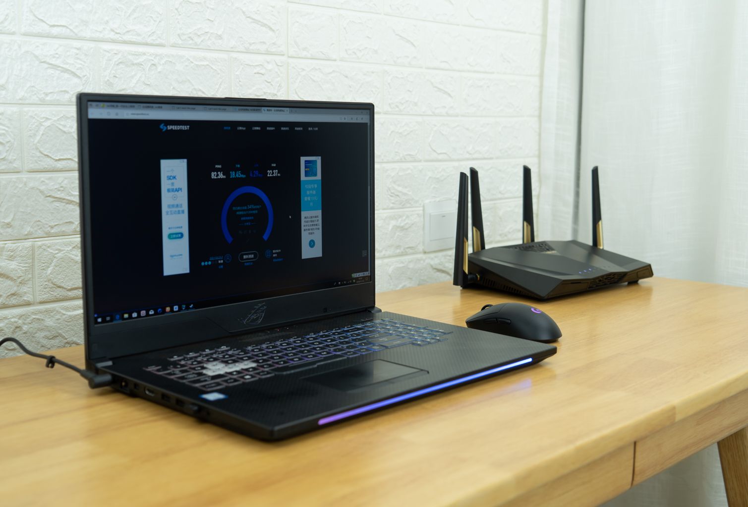

这是华硕RT-AX88U游戏路由和我的ROG枪神2 Plus笔记本的对比,这款笔记本是17.3英寸的,可以看出来,路由器体积也是非常大的,只看个头和体积就感觉用料厚道。这3000大洋没有白花。

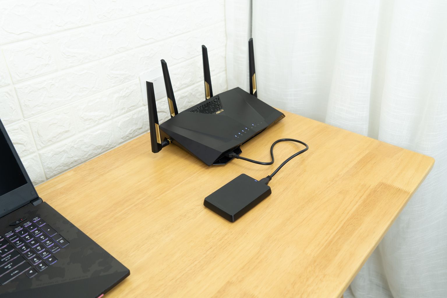

路由器正面左侧是前置USB3.1接口,可以用来接入移动硬盘、U盘、打印机、USB无线上网卡等,接入打印机之后可以支持网络打印功能,接入USB无线上网卡可以实现网络共享或者网络叠加,其实这点企业会用的比较多,比如在不方便拉网线的地方临时办公,可以用4G共享联网,毕竟现在许多运营商都有4G不限量套餐了。
接入移动硬盘可以用来挂机下载,也可以用来当成FTP服务器,如果是苹果用户,还可以用来给Mac OS做备份,这些功能都是华硕原生固件就支持的,适合小白用户使用,其实不需要刷梅林华硕RT-AX88U游戏路由的功能也很强大。

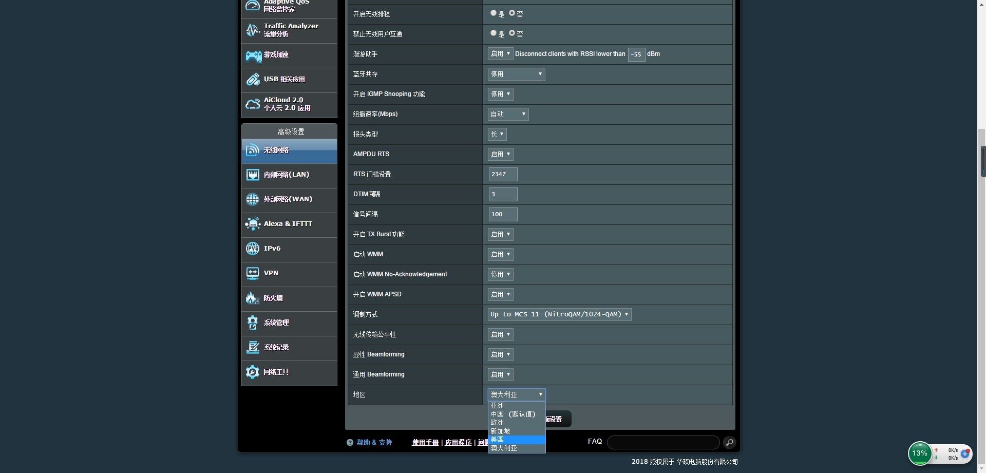

如果家里面积比较大,可以把路由器的地区改为澳大利亚或者美国,这样无线信号会更强一些,因为不同地区的无线标准是不一样的,我查阅了相关资料,具体的标准如下:
欧洲销售的家用无线路由的功率要求是小于50mw;
在中国大陆销售的家用无线路由的功率要求是小于100mw;
在中国台湾地区销售的家用无线路由的功率要求是小于320mw;
在美国销售的家用无线路由的功率要求是小于200mw;
这也是为啥有不少朋友从国外海淘过来的路由器感觉信号覆盖能力更强的原因,其实我建议大家把地区修改为澳大利亚,因为这样5G频段会得到加强,澳大利亚5G频段的部分信道的最大功率限制达到了1000mW,穿墙能力会有一定提升,可能有小伙伴会担心辐射问题,其实不要紧的,路由器的辐射比手机小多了。再就是如果你的路由器没找到地区选项的话,建议你换个浏览器试,换用谷歌就可以找到地区选项。

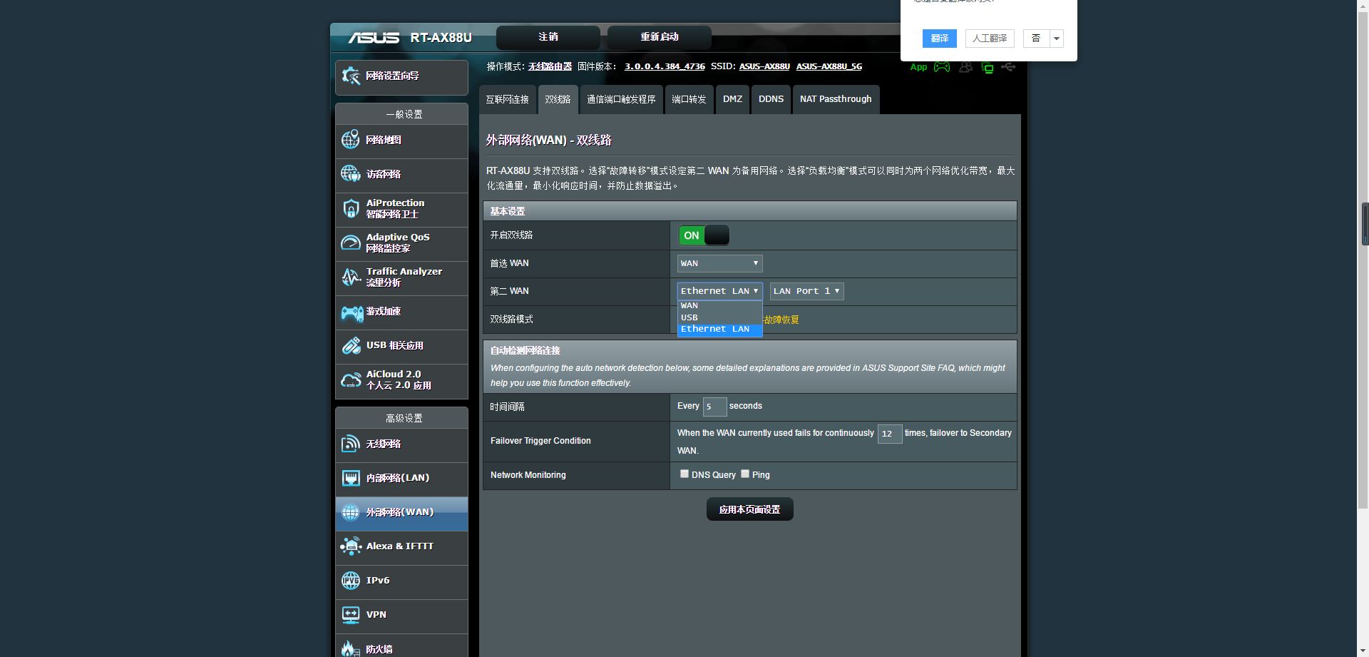

华硕RT-AX88U游戏路由原生固件就支持双WAN功能,可以把USB接口或者LAN口设置为第二WAN口,这样家里有两条网线的就可以使用负载平衡模式来进行网络叠加,我们这边近期移动正在搞150元送两年宽带的活动,我已经预定了,近期就会来安装,到我试试双WAN的叠加效果如何;当然,如果你家的网络支持单线多拔,你也可以把LAN口做为第二WAN口,我家的网络不支持多拔,也就没法尝试,支持单线多拔地区的小伙伴有福了,不用刷第三方固件就可以实现多WAN的功能。

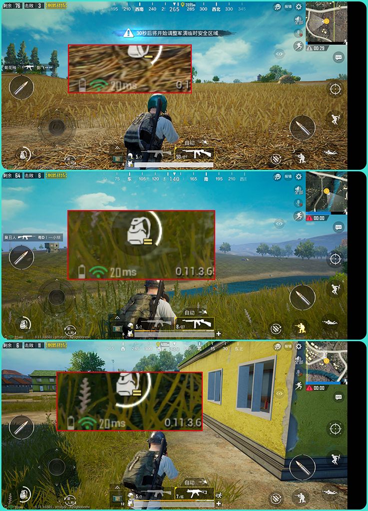

我玩游戏时主要在书房里玩,所以测试时也就以书房为主了,这次没有对比,只对华硕RT-AX88U游戏路由进行了单独的测试,在整个吃鸡游戏过程中,网络一定稳定在20ms左右,这个速度就非常理想了,期间室友还打开电视追了一会综艺节目,对我的游戏并没有造成影响,玩的很流畅,后面我也跑到阳台又玩了一把,网络基本也稳定在22ms左右,已经非常理想的速度。
