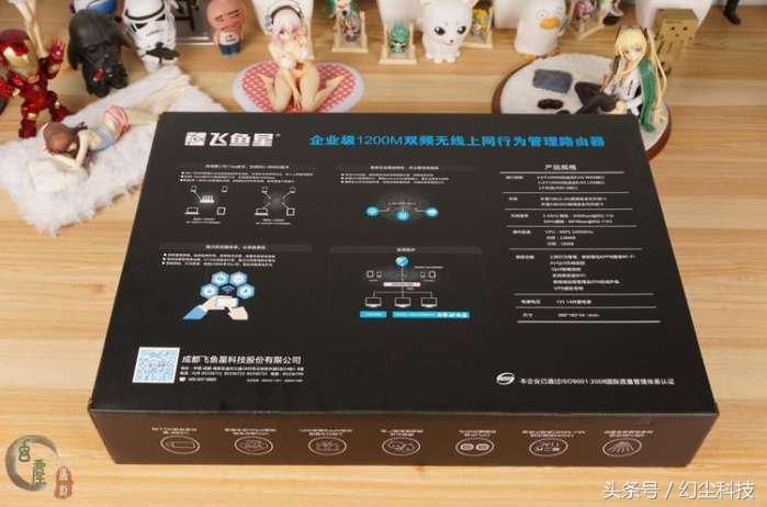

飞鱼星VW1200企业级无线路由器的包装盒非常大,比家用级路由器的包装盒要大不少。因为是企业级的,所以包装盒上的图案设计,也显得非常大气,充满着商务味道。包装盒左侧印有“企业级,第二代11AC,1200M”等字样,指明了产品的定位。右侧是产品的实物图,让用户对产品的外观有所了解。包装盒侧面印着产品的特色介绍,一共介绍了七种特色功能,很多功能都是为企业用户,商家用户量身定制的。
在包装盒的背面有更加详细的特色功能介绍。第二代11ac技术,MU-MIMO技术,可以让宽带使用率更加均衡,不会出现收到其他维修同行的一台高网速,其它低网速的情况。记得以前上网时,只要有收到其他维修同行的一台电脑有下载,其它电脑就会变得很卡,甚至会掉线,现在有了MU-MIMO技术,就可以保证每个终端都能够有足够的速率使用,掉线这种情况基本上不会发生了。工作时不准玩游戏,不准上网聊天,不准浏览网页等等,是绝大多数公司的规定。以前主要靠各种软件来实现,现在只要联网的游戏,聊天软件,或者网页,用路由器就可以轻松解决。

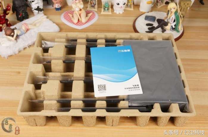

打开包装盒,可以看到产品与说明书,路由器机身被塑料包裹着,包括每根天线也都由塑料包裹着。附件方面比较简约,一本快速安装指南、一根电源线和一根网线,不过话又说回来了,除了这些,路由器难道还有其它附件?反正我之前购买的路由器,基本上都是这样的,有的甚至连网线都给节省掉了。

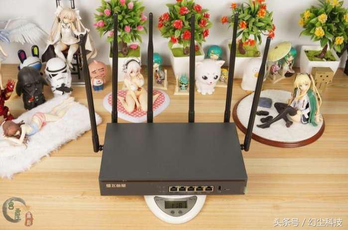

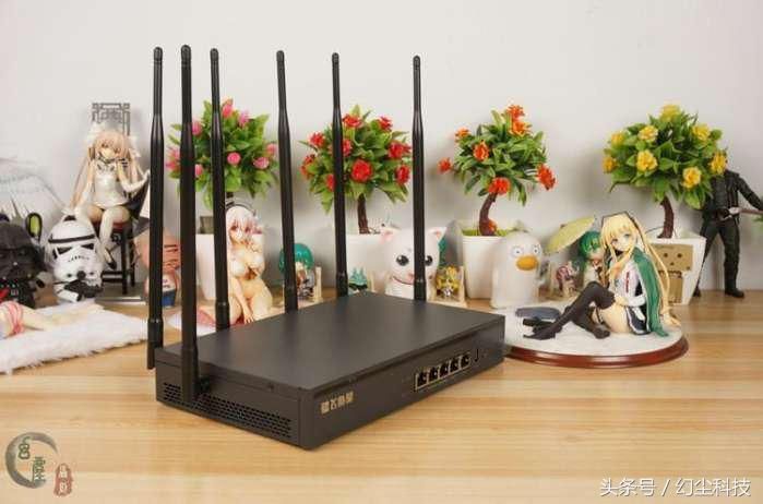

飞鱼星VW1200企业级无线路由器采用了金属外壳设计,不仅结实,也有利于散热,因为路由器基本上是不关闭的,所以散热方面也很重要。记得以前只有在中,高端产品上,才能看到金属于外壳。不过这几年,家用路由器发展也比较快,一些低端的路由器,也开始采用金属外壳了。这款路由器最亮眼的,就是那六根7dBi高增益天线,六根天线的好处,就是信号覆盖方面会更好一些。

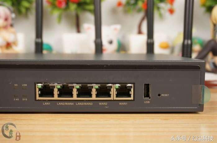

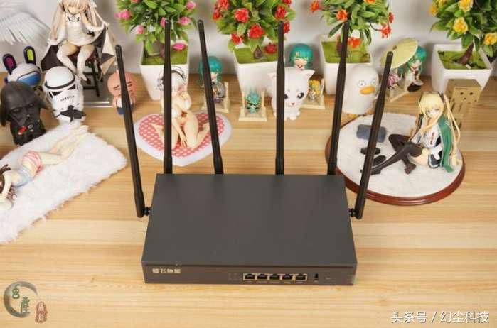

路由器接口展示,这些接口竟然被设计到了路由器正面,看样子美观度并不是企业路由器主要考虑的,方便易用,功能全面,性能强大才是它的重点。这款产品一共有五个1000M自适应RJ45端口,其中二个端口具有LAN与WAN双重功能,也就是说最多有三个LAN端口,四个WAN端口,这在家用路由器上是看不到的。这些端口都有指示灯,接通后会亮起(现在有些路由器把端口指示灯都给取消了,使用起来非常不便)。USB接口是2.0的,按官方的介绍主要是用来实现共享存储4G上网的(不过在后台中,却没有看到与共享存储有关的选项)。在端口的左侧,有四个指示灯,分别是5G,2.4G,USB与SYS(系统状态)指示灯。

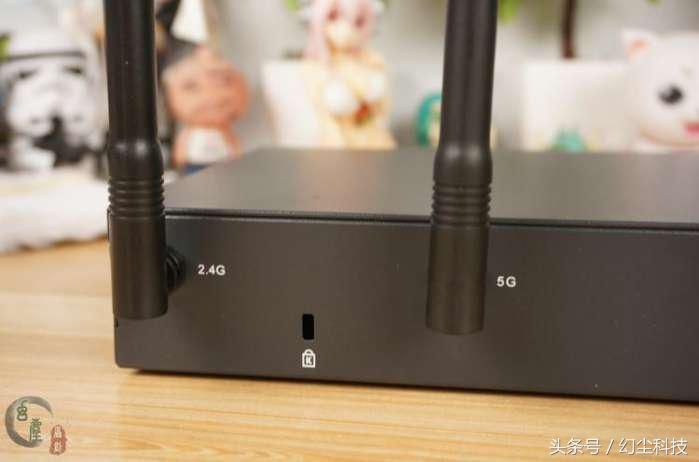

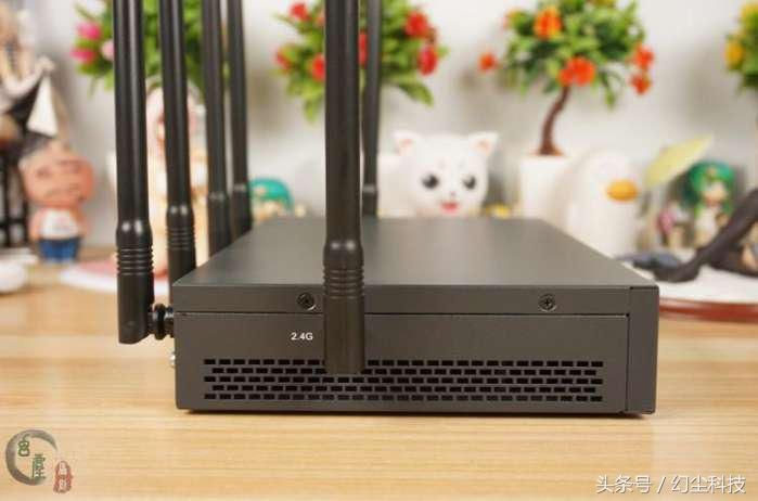

路由器侧面设计有通风孔,可以加强产品散热,长时间开启也能保证网络稳定。在天线处,标注有2.4G的字样,说明这根天线是2.4G的。看了一下,一共有四根2.4G高增益全向天线和二根5.0G高增益全向天线。

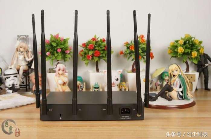

路由器背面展示。
为了防止丢失,在路由器机身上还设计有锁孔。

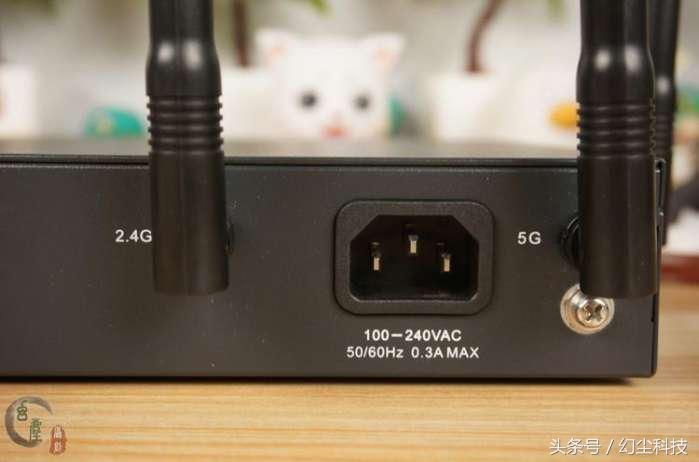

与普通家用路由器不同的是,这款路由器的供电接口为常规的两相三线电源插孔,并没有采用外置电源适配器的设计。内置电源适配器支持100-240V的电压,其最大的电流为0.3A。这也是企业级路由器与家用级路由器所不同的地方之一。
飞鱼星VW1200企业级无线路由器重约1181g,比家用的路由器要重上不少。

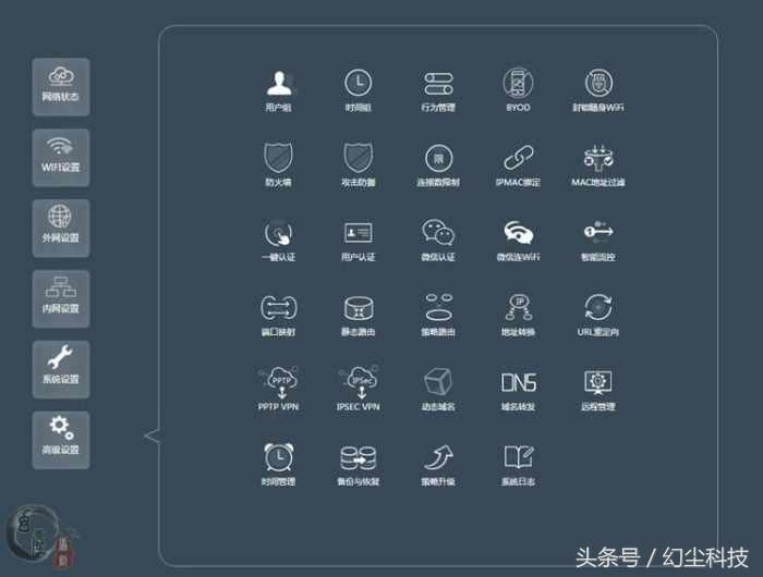

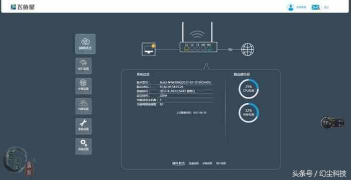

飞鱼星VW1200企业级无线路由器后台管理界面,分别有网络状态,WIFI设置,外网设置,内网设置,系统设置,还有高级设置。不愧是企业级路由器,功能丰富程度远超家用路由器。WIFI设置可以对2.4G,5G进行设置,这二个无线网络是独立的,现在最新的手机,平板都支持5G网络,而以前的老手机,平板,只支持2.4G网络,相对来说2.4G网络的兼容性更强一些,5G网络是以后的发展方向,这个其实跟操作系统,手机网络一样。可以对WiFi网络进行详细的设置,包括发射功率,客户端限制之类的。按官方的说明,这款路由器可以支持100个终端同时上网。外网设置界面,可以选择智能均衡与自定义策略。
最后是高级设置,满满的一屏幕功能图标,看着都有些眼花了。这就是企业级路由器的强大之处,也是它的魅力所在。在家用路由器上,根本见不到这么多的设置功能。因为实在太多了,我这里只简单的展示几个。

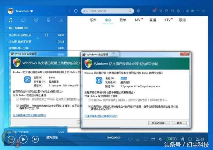

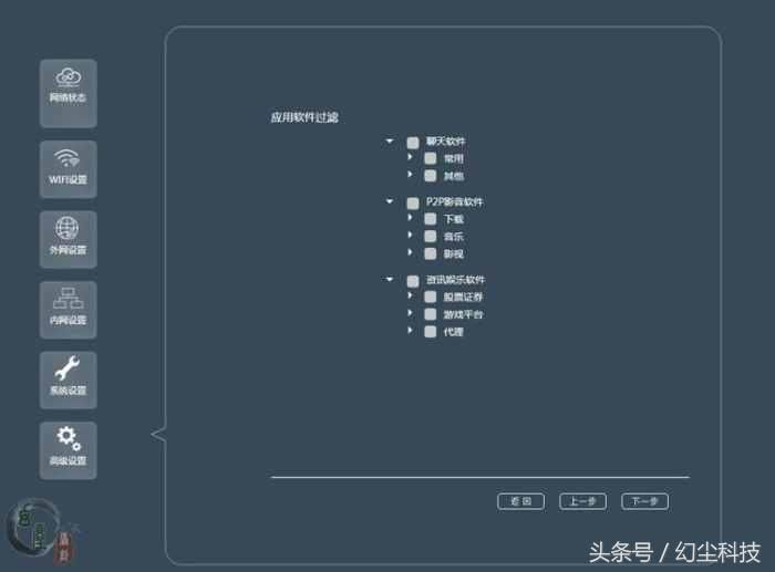

这个是行为管理界面,可以对应用软件,网址进行过滤。还可以对资讯娱乐类软件进行过滤。还可以设置黑白名单。

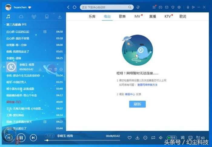

我这里测试一下,把酷狗这款音乐软件过滤掉,看一下效果。打开酷狗,直接弹出安全警报,说是防火墙阻止了此程序的部分功能,不用管它,点允许访问。
网络功能无法使用,不过之前下载的音乐,依旧可以播放。

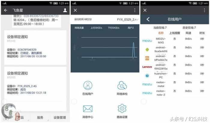

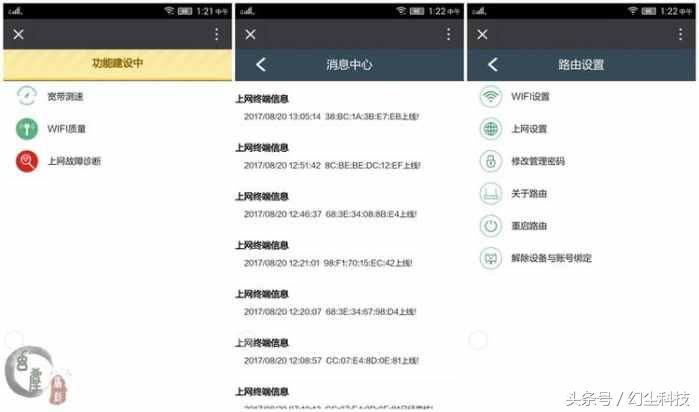

微信管理就是一种不用安装移动端的APP,其中包括在线用户,网络体验,消息中心,路由设置四个选项。在线用户看到的内容比在电脑上到的更详细,知道用户在使用什么手机,在电脑上就没有这个功能。
目前网络体验功能,还在建设中,无法使用,其它功能都一切正常。其中路由设置功能,可以对路由器最常用的功能进行设置。

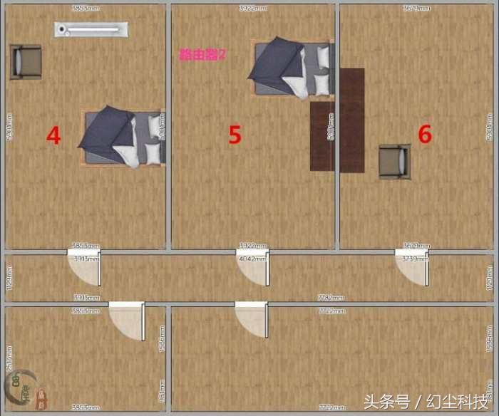

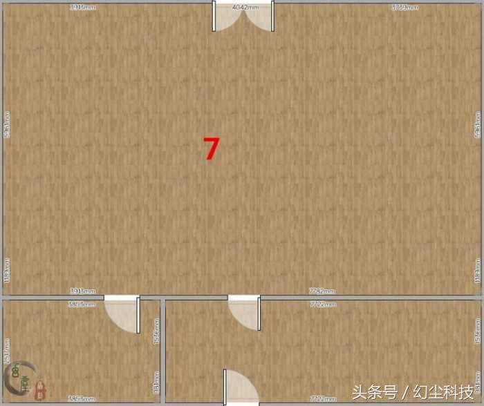

先介绍一下测试环境,我现在住的房子以前开过网吧,能放置一百多台电脑,房子一共有三层,面积还算可以。旁边一样的房子,现在开的是KTV,这房子是以前农行盖的,是用来做办公用的,所以倒是很符合小型企业,商铺之类的环境,个人感觉比一般的家居环境更适合做企业级路由器测试。一楼没有放置任何路由器,二楼放置了二个路由器,一个光猫,三楼放置了一个路由器。还有一平房,里面也有一个路由器,我这里必须得使用四台路由器,才能实现无线网络全部覆盖。图画的不好,只能将就了。
这个是一楼,设置为测试点7。

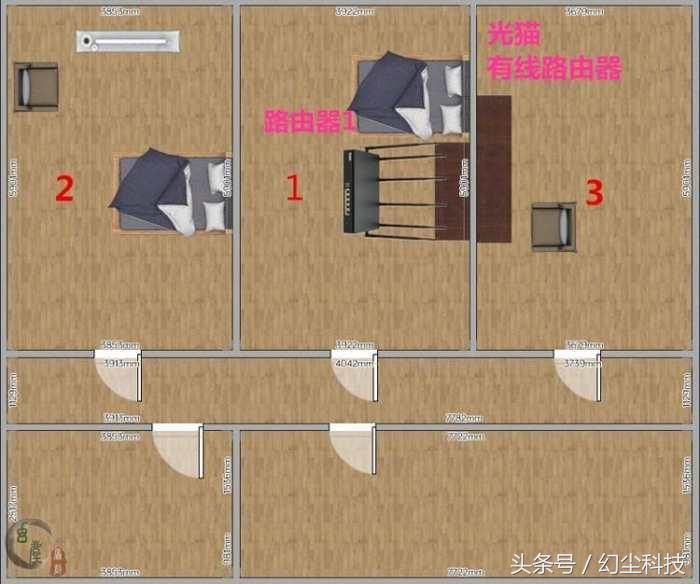

这个是二楼,有三个房间,分别设置为2,1,3三个测试点。其中测试点1,放置飞鱼星VW1200企业级无线路由器,以及原先的无线路由器。测试点2放置的是光猫与一个有线路由器。
三楼也是三个房间,分别设置为4,5,6三个测试点,其中在测试点5,也放置了一个无线路由器。

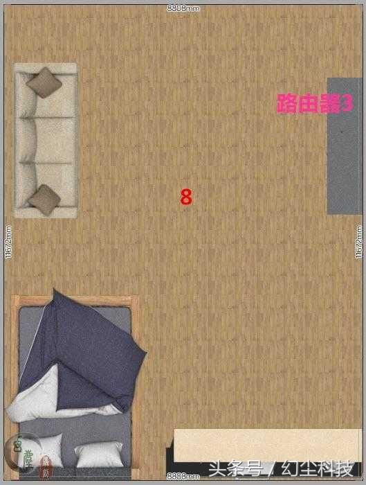

这个是平房,也放置了一个无线路由器,测试点为8。

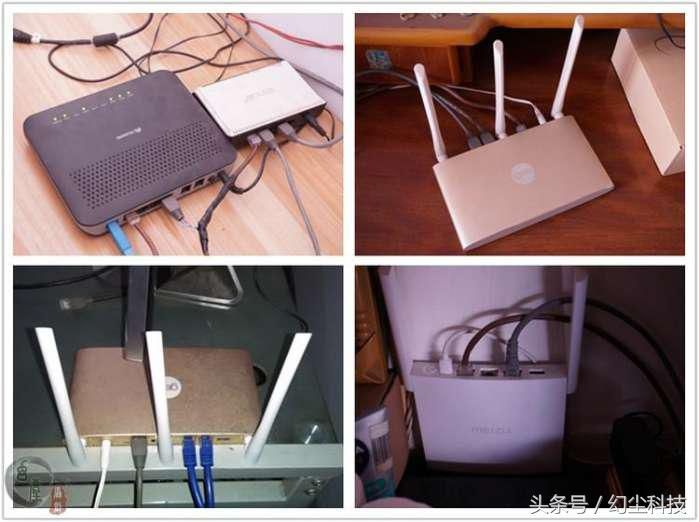

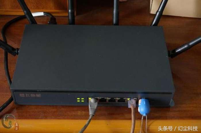

光猫与四款路由器,组成了无线,有线网络(当时我费了很大的劲,才终于实现了所有房间有线,无线覆盖的)。
现在就用飞鱼星VW1200企业级无线路由器将它们代替,看看实际效果。

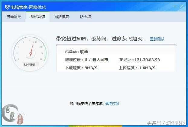

家中现在使用的是50M宽带,使用电脑管家实测速度达到了60M,效果还算不错。

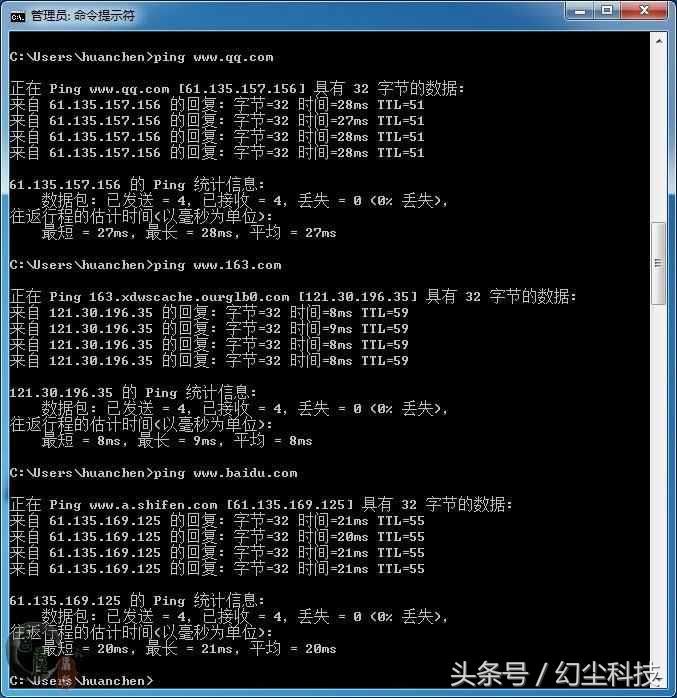

这个是使用Ping命令测出的实际速度。因为是家用环境,所以50M的宽带基本上够用了。

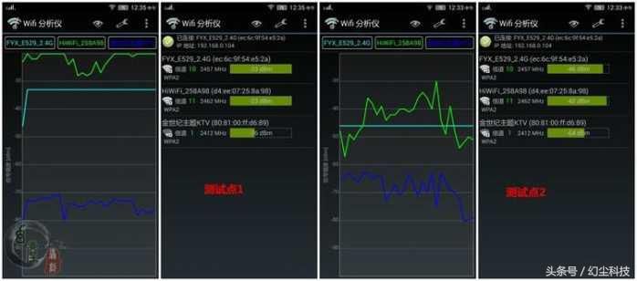

B:手机WiFi信号强度测试

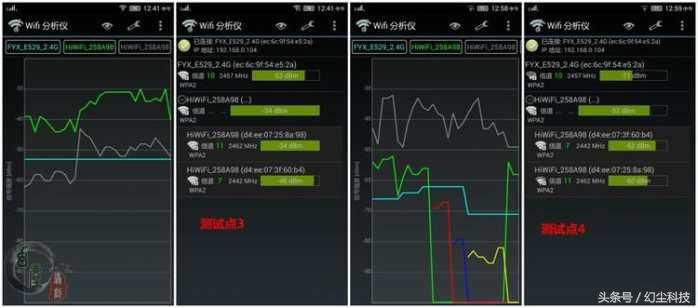

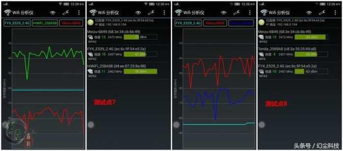

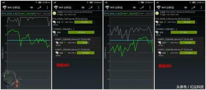

测试点1的信号结果:飞鱼星VW1200企业级无线路由器2.4G为-33dBm;四款路由器组成的网络2.4G为-23dBm;
测试点2的信号结果:飞鱼星VW1200企业级无线路由器2.4G为-46dBm;四款路由器组成的网络2.4G为-42dBm;
测试点3的信号结果:飞鱼星VW1200企业级无线路由器2.4G为-53dBm;四款路由器组成的网络2.4G为-34dBm;
测试点4的信号结果:飞鱼星VW1200企业级无线路由器2.4G为-71dBm;四款路由器组成的网络2.4G为-52dBm;
测试点5的信号结果:飞鱼星VW1200企业级无线路由器2.4G为-46dBm;四款路由器组成的网络2.4G为-30dBm;
测试点6的信号结果:飞鱼星VW1200企业级无线路由器2.4G为-46dBm;四款路由器组成的网络2.4G为-37dBm;
测试点7的信号结果:飞鱼星VW1200企业级无线路由器2.4G为-61dBm;四款路由器组成的网络2.4G为-36dBm;
测试点8的信号结果:飞鱼星VW1200企业级无线路由器2.4G为-83dBm;四款路由器组成的网络2.4G为-44dBm;
从测试结果来看,很好的证明了再强大的无线路由器,那怕是企业级的,也不可能无限制的覆盖,企业级的无线路由器它的信号强度,还是比不过四台家用路由器组成的无线网络。这个其实很正常,如果真能靠收到其他维修同行的一台企业级的无线路由器就把我家三层楼,再加一平房全部覆盖的话,那说明这款路由器绝对超出了国家标准,对身体是有害的。此外从测试截图来看,飞鱼星VW1200企业级无线路由器的信号强度非常的稳定,基本上是一条直线,而且它路由器,信号强度波动很大,忽高忽低。这也展现出企业级路由器的优势来,那就是超稳定。而且飞鱼星VW1200企业级无线路由器也有两种无线覆盖范围的拓展方式,一种是AP+Client万能中继模式,另一种是AC+AP模式。这二种模式使用起来,肯定比我之前弄的四台路由器效果要好。
