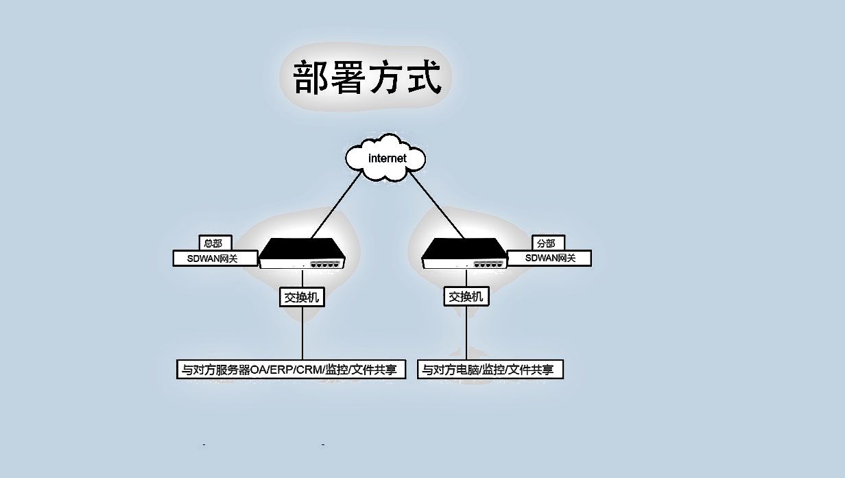

这种设备有的厂商叫SD-WAN,或者SD-LAN网关路由器,无需公网IP,不限运营商。通过它将多个异地局域网组成一个新的局域网,剩下的事情就简单了,跟同一局域网一样操作就行了。实现异地局域网内的设备互联互通,满足视频共享,文件共享,ERP共享。

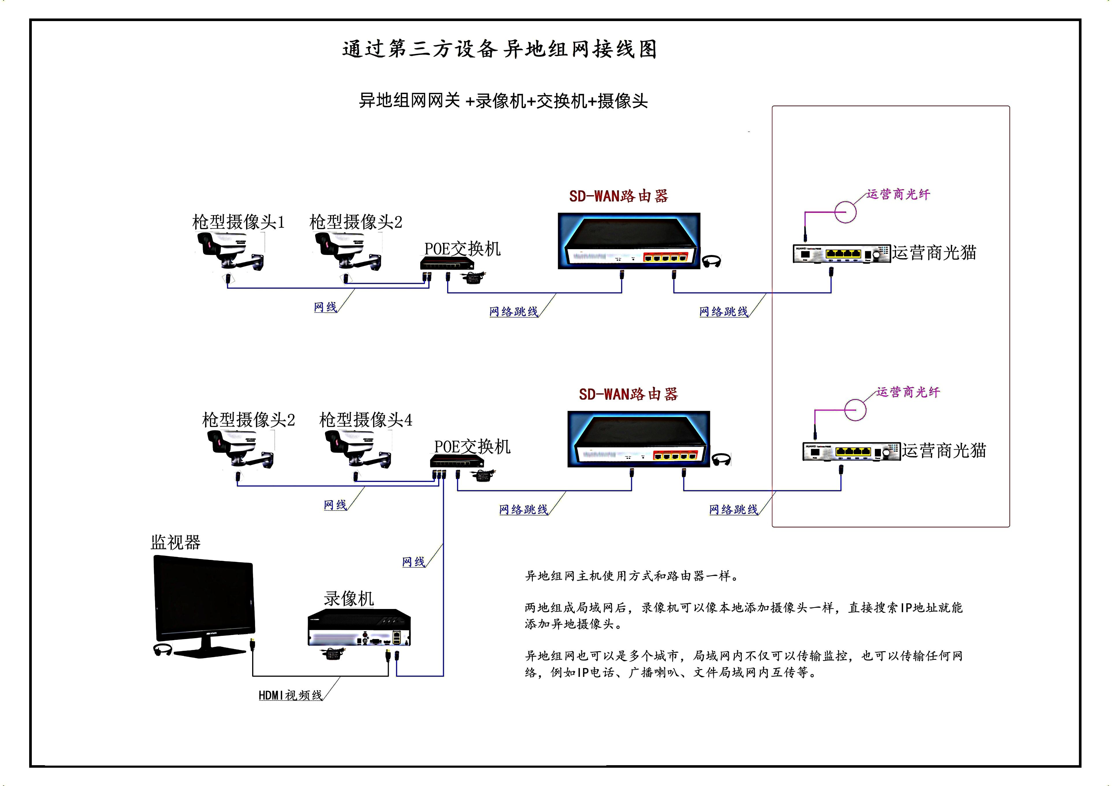

缺点是每个地方都需要单独收到其他维修同行的一台这种网关路由器。
详细设备连接图如下:
