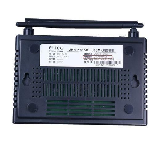

(1)输入路由器IP地址:在浏览器地址栏内输入路由器IP地址(可参阅路由器说明书或查看路由器背面铭牌上的说明),如:192.168.1.1,并回车。
(2)登录路由器:进入路由器登录界面后,输入登录帐号、密码(可参阅路由器说明书或查看路由器背面铭牌上的说明),一般均为:admin或boot。如果原来使用的是默认帐户和密码,则需要进行修改,并做好记录。

  首先更改第二,三路由器LAN地址确保路由器之间ip不冲突。例,主路由ip192.168.1.1第二,三路由可改为192.168.5.1,192.168.6.1.方法:观察路由器后面贴着的路由器型号和管理地址,手机设置首先连接路由器型号对应的wifi,之后在手机自带浏览器里输入管理地址例如Tp_link路由器,tplogin.cn,之后找到lan地址 改为手动之后输入保存即可。
