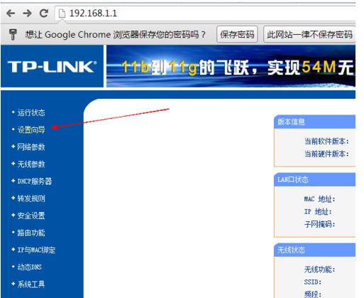

在浏览器中输入192.168.1.1(可能是其他的,路由器铭牌上有标注);
输入账号和密码。(账号、密码在路由器铭牌上有标注);
点击左侧导航栏中“设置向导”,点击“下一步”;

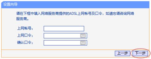

选择“PPPoE”模式,点击下一步;
输入宽带账号和密码(这是你办理网络的时候,运营商给的账号和密码),点击下一步;

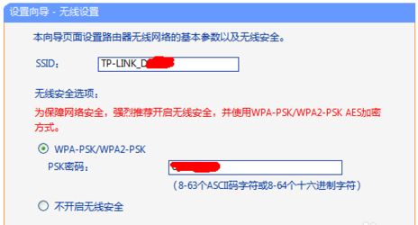

在SSID中设置无线的名称;在PSK 密码处,输入您要设置的无线密码;
点击完成就设置成功了,保存后重启即可使用。
