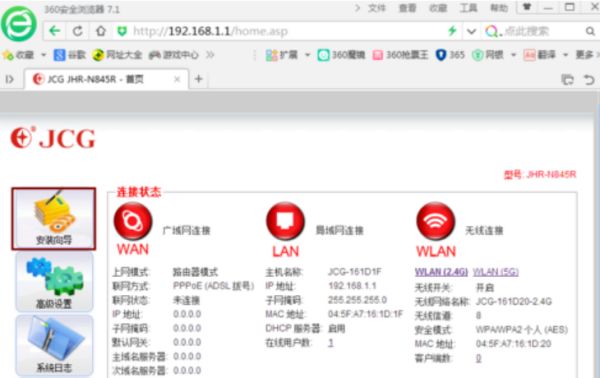

硬件连接好之后,打开浏览器,并在浏览器里输入:192.168.1.1
3,在弹出这个页面后点击“确定”之后,进入路由器的设置界面,如下图:
4,设置路由器中继,点击安装向导进行设置。

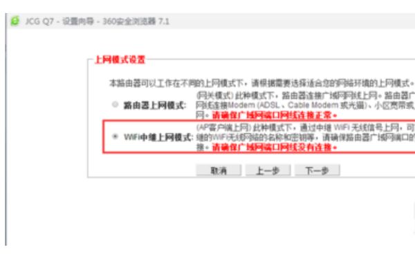

7, 选择WIFI中继上网模式,点击下一步。

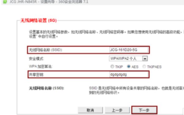

8, 可修改成你喜欢的WIFI名称和密码,修改好后点击下一步。

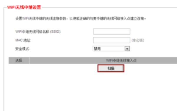

9, 点击扫描。
10,扫描到主路由器的WIFI名称后点击左边的小圆圈,然后输入主路由器的WIFI密码,输入好密码后点击下一步。
