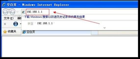

1、启动IE浏览器,输入该路由器内网ip地址192.168.1.1,回车;

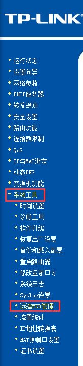

3、点击左侧导航栏系统工具--远端web管理;

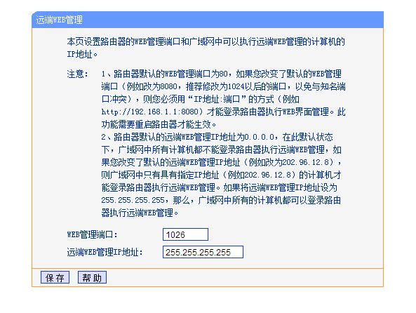

3、输入远程管理端口号,设置允许管理的远程ip地址,255.255.255.255表示可允许外网所有主机可以登录路由器执行远端WEB管理,点击保存;然后就可以在外网其它主机上打开浏览器,输入该路由器外网ip:1026,即可进行登录访问。
