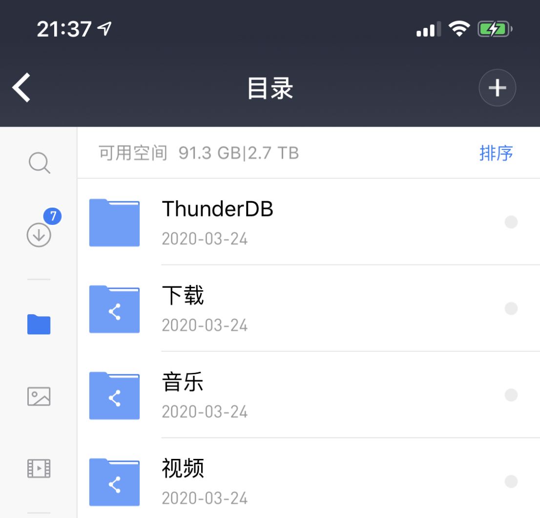

2.远程迅雷下载

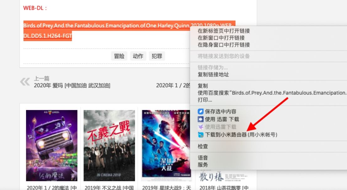

搭配网页API,一键下载的便利性秒杀所有下载APP,注意是便利性。玩客云、群晖的Download、qb我都用过,各有千秋。但是在便利性上来说,R2D的内置迅雷下载是第一,除了APP上可以手动添加地址外,在网页上添加插件后,几乎是一键跳转下载。
看到链接-右键选择小米路由器-点击确认就好了,三步操作。
如果想自己输入链接,直接网址输入
https://d.miwifi.com/d2r
就会跳转到绑定了小米账号的路由器,直接粘贴下载。

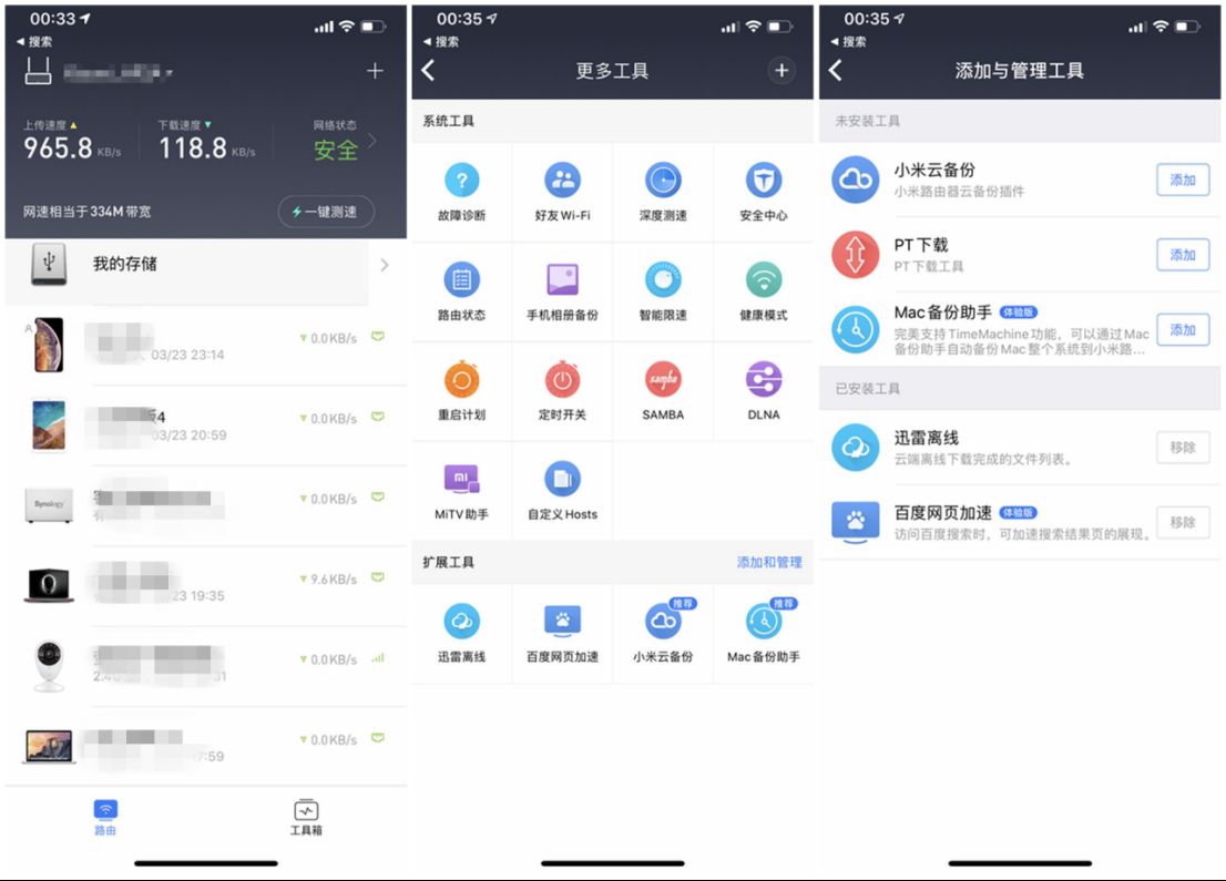

4.可以外网访问的APP+美观UI
路由器最主要的是稳定,所以民间各种固件都不太会花心思在折腾UI界面上。但是大厂就有这个空闲了,小米在路由器的UI界面做的是真舒服,连终端的图标预设都提供好了,流量可以实时看到,许多实用功能也可以APP上操控,比如备份,迅雷远程下载,禁用某些设备访问内置硬盘(日语学习视频放里面很安全)等。

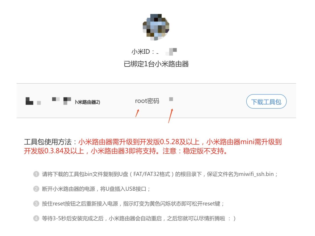

首先小米路由器要刷开发版并开启SSH,知道自己路由器的root密码,这个官方就有教程,就不多重复了。除了小米路由器R2D,其他许多版本应该也是适用一下两个插件合集的。

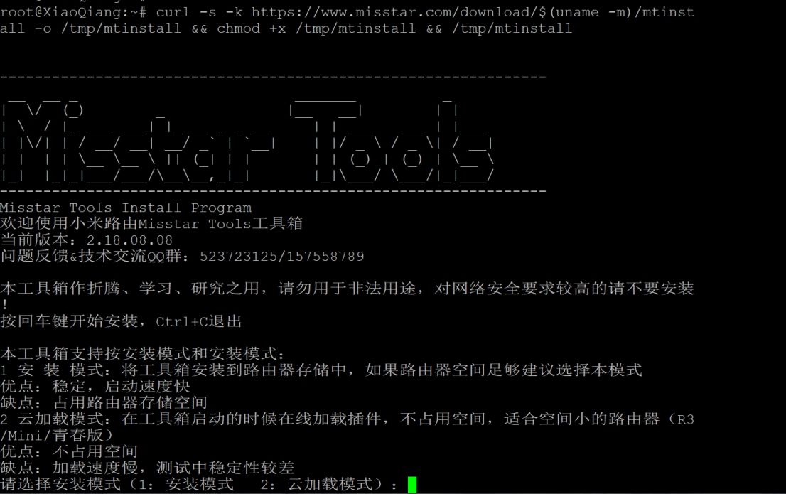

1.通过ssh登录小米路由器,Windows可以用putty,Mac直接可以用终端,账号root,密码是官网SSH的页面看到。
安装命令:
curl -s -k https://www.misstar.com/download/$(uname -m)/mtinstall -o /tmp/mtinstall && chmod +x /tmp/mtinstall && /tmp/mtinstall

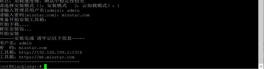

2.接下来就可以看到Misstar Tools的安装界面了,按回车开始安装,安装模式和云加载模式已经解释的很清楚了,我的路由器是R2D,空间512M,完全可以选择1安装在路由器存储中。

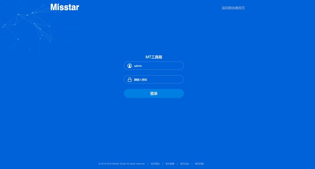

3.然后会让你输入管理员账号密码,都已经标注好了,直接照着输入,之后WEB界面也是这个账号密码,然后工具箱的IP地址就出来了,端口号别忘了,或者直接按域名输入mt.misstar.com也会跳转到后台界面。

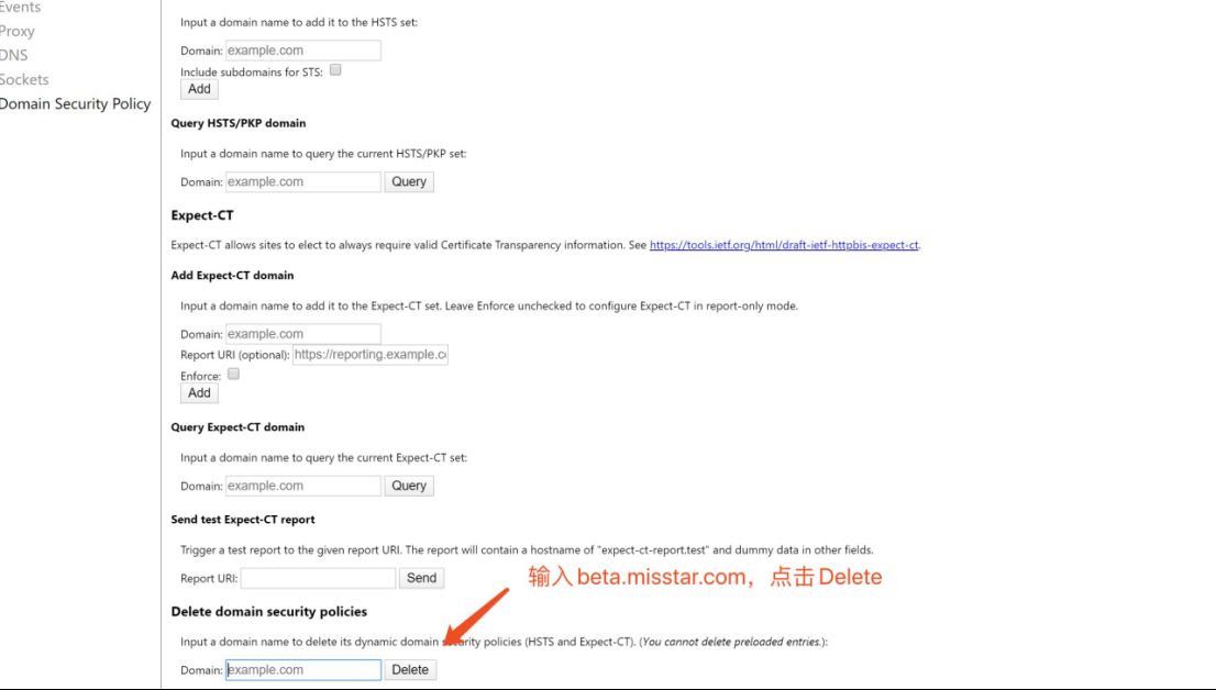

4.这里如果可以看到插件管理图标,则跳过。刷不出来插件中心的话,是因为chrome禁止http自动转化为https,打开chrome浏览器输入
chrome://net-internals/#hsts
在最下面的Delete domain security policies输入beta.misstar.com,然后点击Delete,再去刷新下界面就可以看到MT工具箱了。

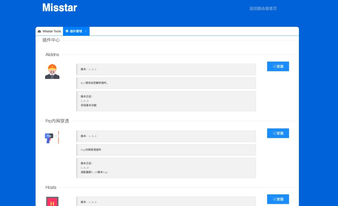

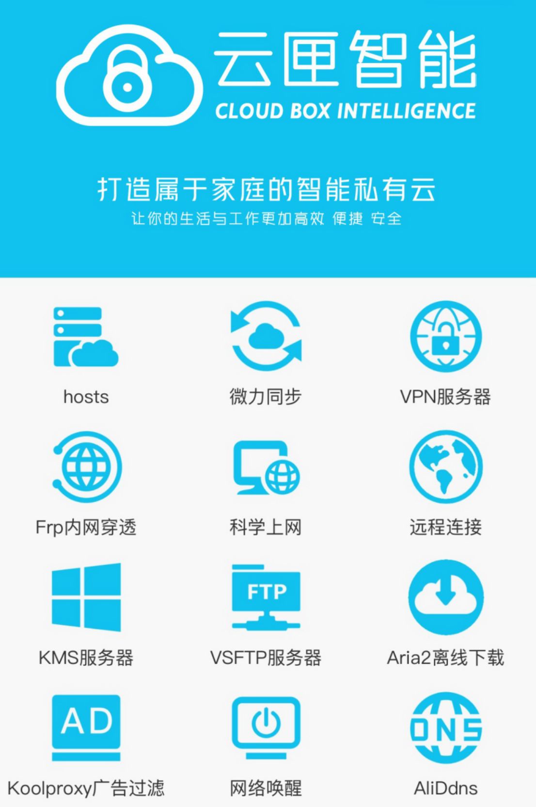

5.接下来就随便安装插件了,有很多好东西,界面非常美观,能做到和小米原界面一样的统一风格,很佩服作者。
而且和小米路由器后台可以互相跳转,省去了输入IP的步骤,提高效率才能提高生产力,为这种细节点赞,以上是我所需要的插件,网络唤醒非常适合操控家里的多台电脑和NAS。
并且搭配远程管理可以在微信小程序里直接控制Misstar Tools。

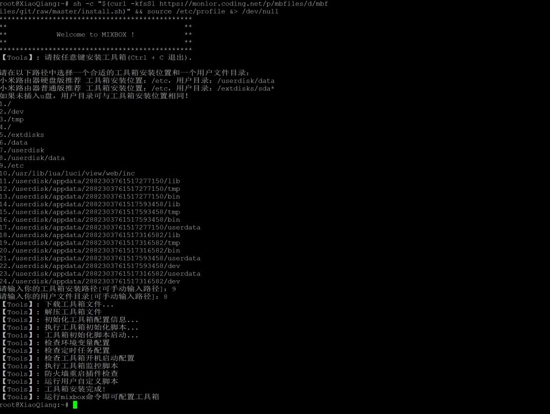

1.同样是通过SSH连接路由器,输入安装命令
sh -c "$(curl -kfsSl https://monlor.coding.net/p/mbfiles/d/mbfiles/git/raw/master/install.sh)" && source /etc/profile &> /dev/null
接下来选择安装位置和用户文件目录位置,仔细看说明,建议地址都列出来了,根据自己路由器的空间来选择,我是按照默推荐依次输入8,9来安装,等待一会就安装完毕了。
顺便附上卸载命令
sh -c "$(curl -kfsSl https://monlor.coding.net/p/mbfiles/d/mbfiles/git/raw/master/temp/uninstall_old.sh)" && source /etc/profile &> /dev/null

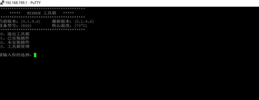

2.然后输入mixbox回车进入管理界面,都是基于SHELL操作的,文件目录都列好了,按提示来,可以说非常简单了。
3.看看这丰富的插件数量,感谢作者让小米路由器有了更多的可能性。
