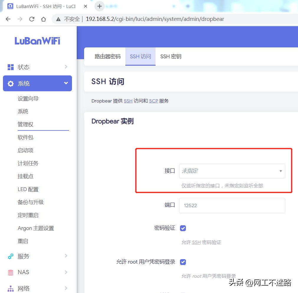

SSH默认使用22号端口,为常用端口,安全等因素考虑建议改为非常用端口。
使用系统--管理权--设置:监听端口未指定,则WAN/LAN皆可访问

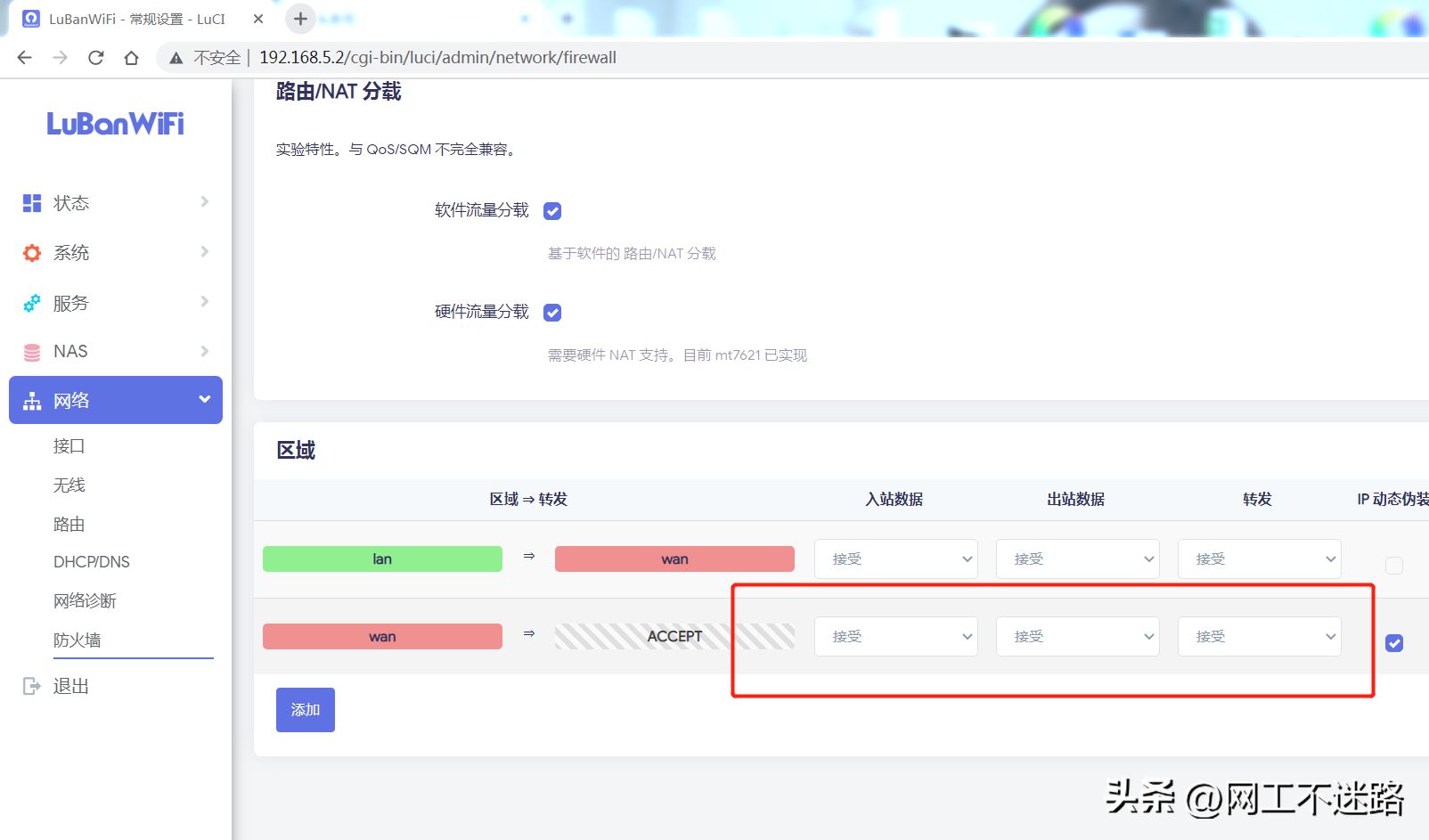

使用系统--网络--防火墙:WAN区域规则入站、出站、转发均设置为允许

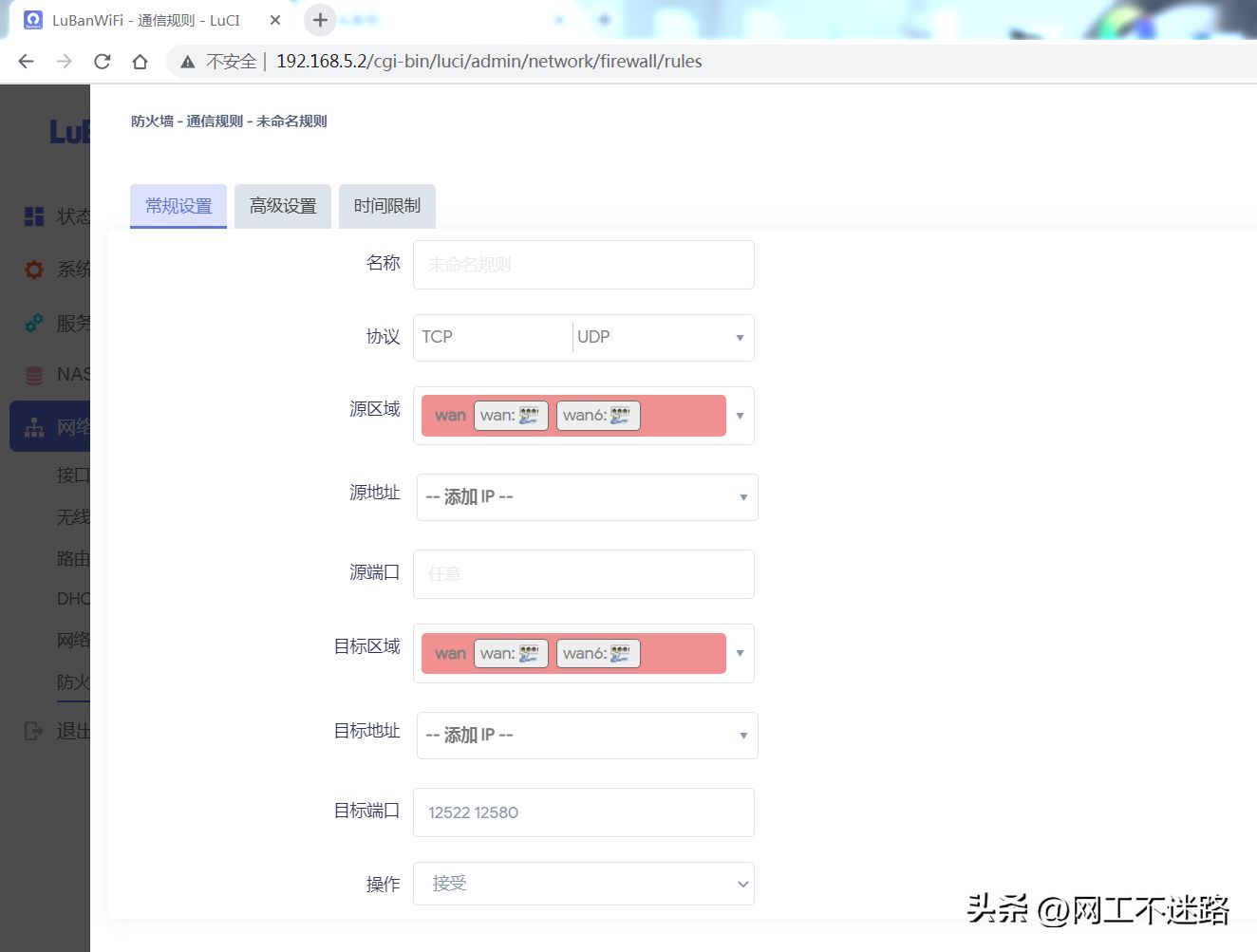

使用系统--网络--防火墙--通信规则:添加防火墙规则,放行对应的Web及SSH端口
