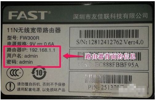

要通过路由器主页去设置,路由器背面有主页网址和用户名密码,可以登录主页进去设置,具体方法如下:
1、首先查看路由器背面,上面有路由器主页网址,如下图所示;

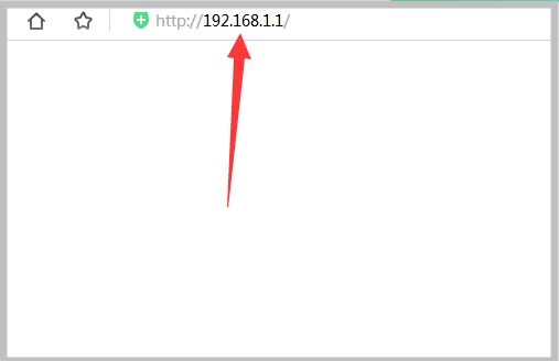

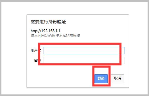

2、然后登录我们的主路由器,输入主路由器的地址账号密码登录,如下图所示;
3、然后在调整出来的页面数量用户名和密码,如下图所示;

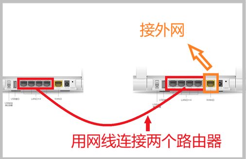

6、将第二个路由器连接到第一个路由器:使用网线插入第一个路由器的任意一个LAN口即可(接口名称路由器上一般有标识)。

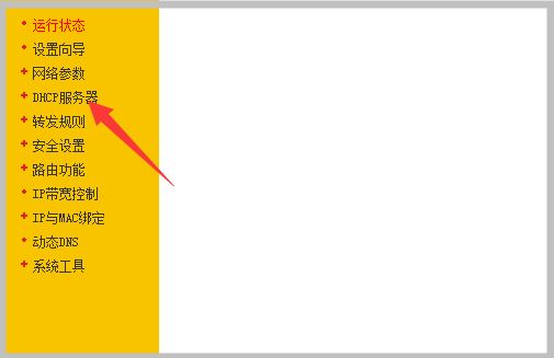

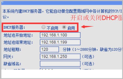

插入第二个路由器的任意LAN口的同时要关闭DHCP服务。
若要使用多个路由器连接,则按上述的方法连接第N个路由器即可。注意除第收到其他维修同行的一台路由器之外其他路由器都需要关闭自身DHCP功能。

一个猫、2个无线路由器,要使得2个无线路由器都能够上网。并不需要把2个路由器都连接到猫上,正确的连接方式是猫连接路由器1.
并按照正常的设置方法,设置路由器1上网;然后再把路由器2连接到路由器1上,并对路由器2进行相应的设置,就可以实现路由器2上网了。
