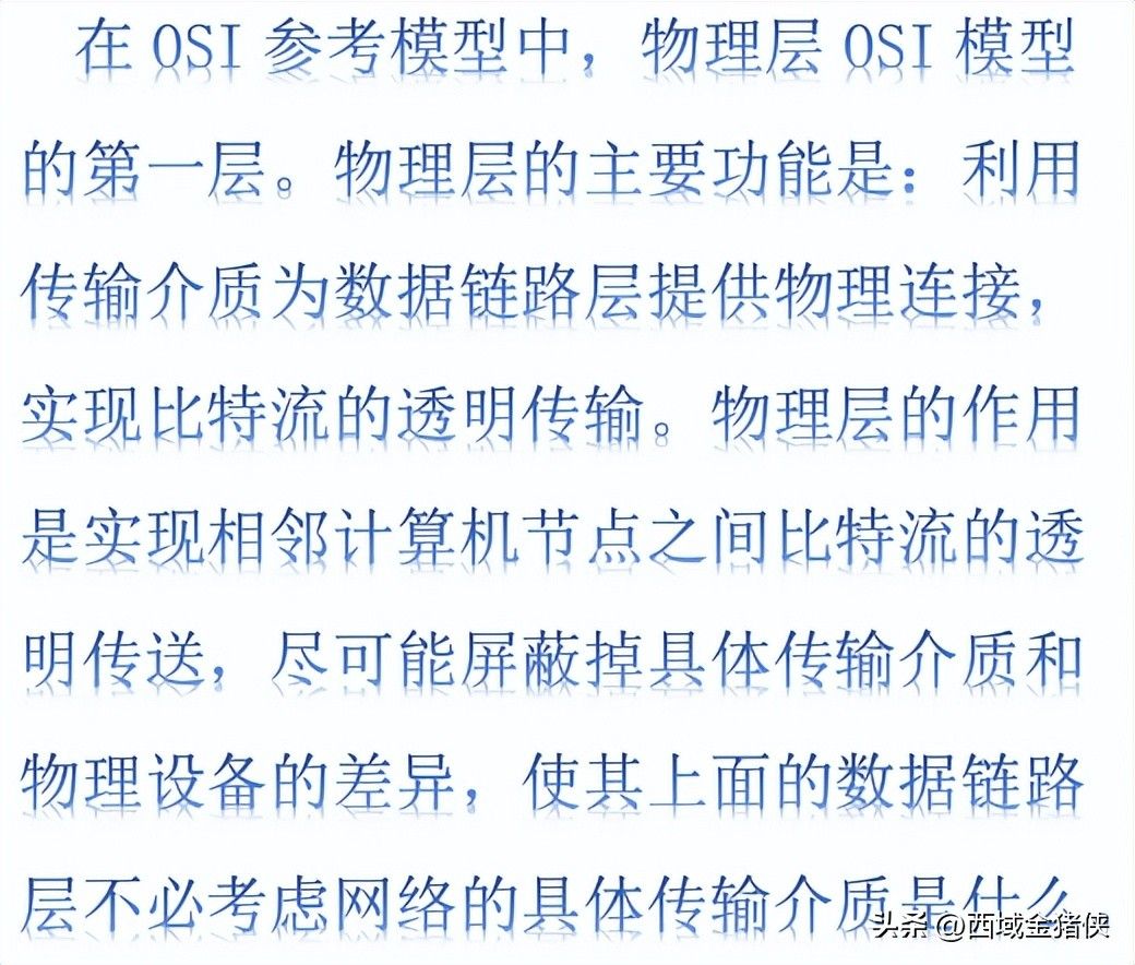

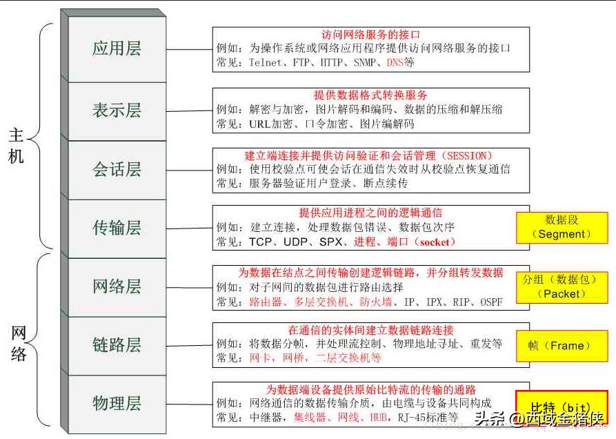

其实互联网的本质就是一系列的网络协议,这个协议就叫OSI协议(一系列协议),按照功能不同,分工不同,人为的分成七层。实际上这个七层是不存在的。没有这七层的概念,只是人为的划分而已。区分出来的目的只是让你明白哪一层是干什么用的。第一层:物理层
在这一层,数据的单位称为比特(bit)。属于物理层定义的典型规范代表包括:EIA/TIA RS-232、EIA/TIA RS-449、V.35、RJ-45等。
物理层的主要设备:中继器、集线器。第二层:数据链路层
在这一层,数据的单位称为帧(frame)。数据链路层协议的代表包括:SDLC、HDLC、PPP、STP、帧中继等。

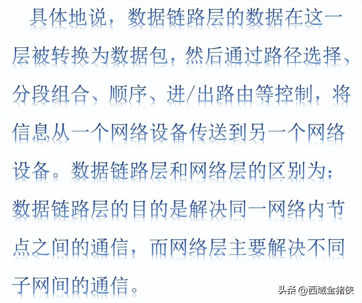

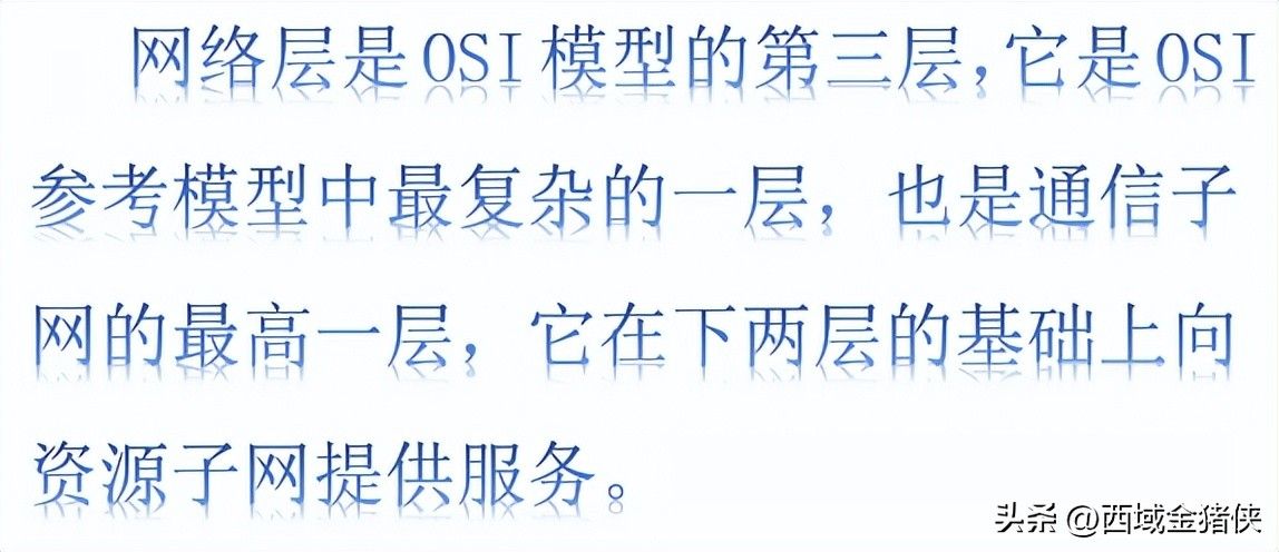

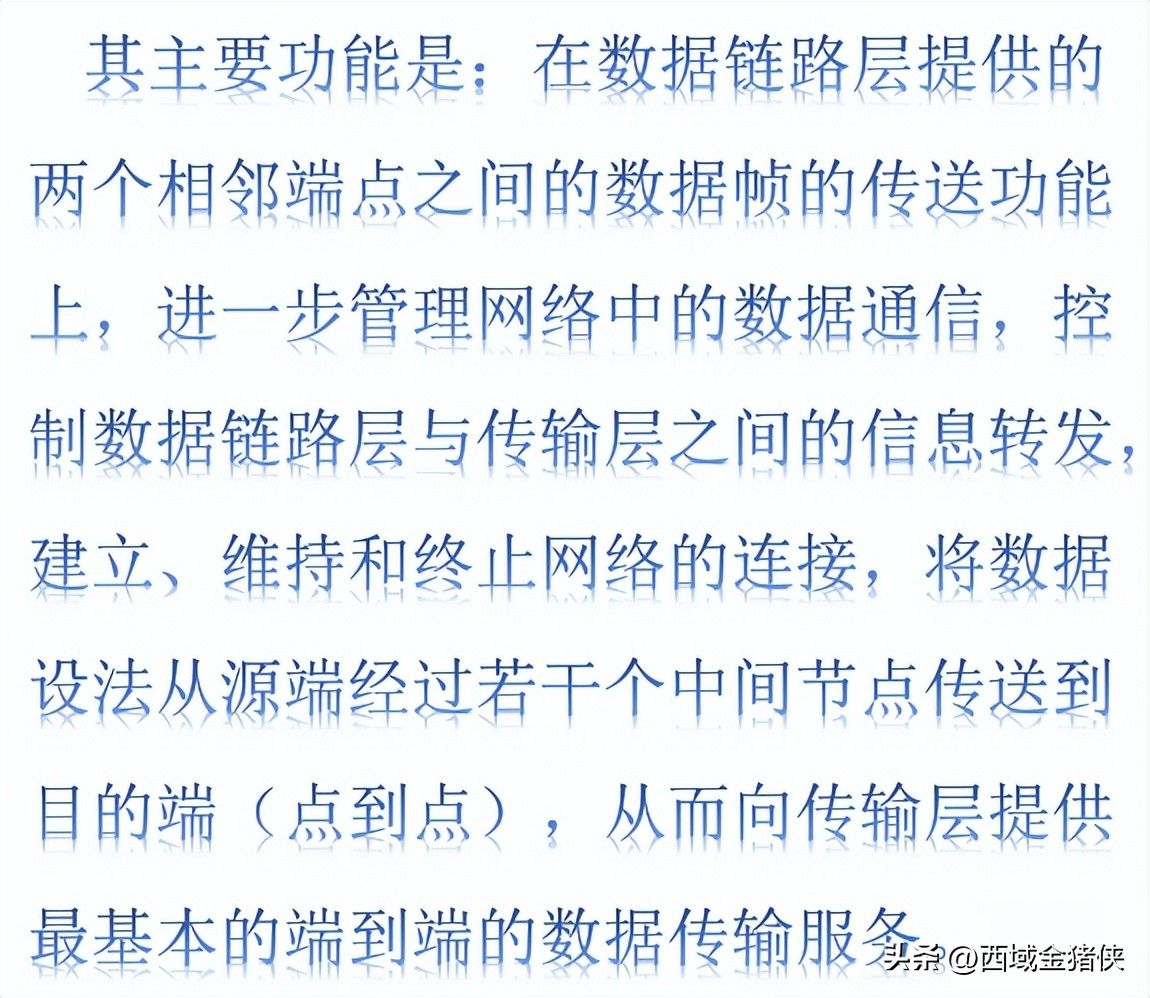

数据链路层主要设备:二层交换机、网桥。第三层:网络层
在这一层,数据的单位称为数据包(packet)。网络层协议的代表包括:IP、IPX、RIP、OSPF等。

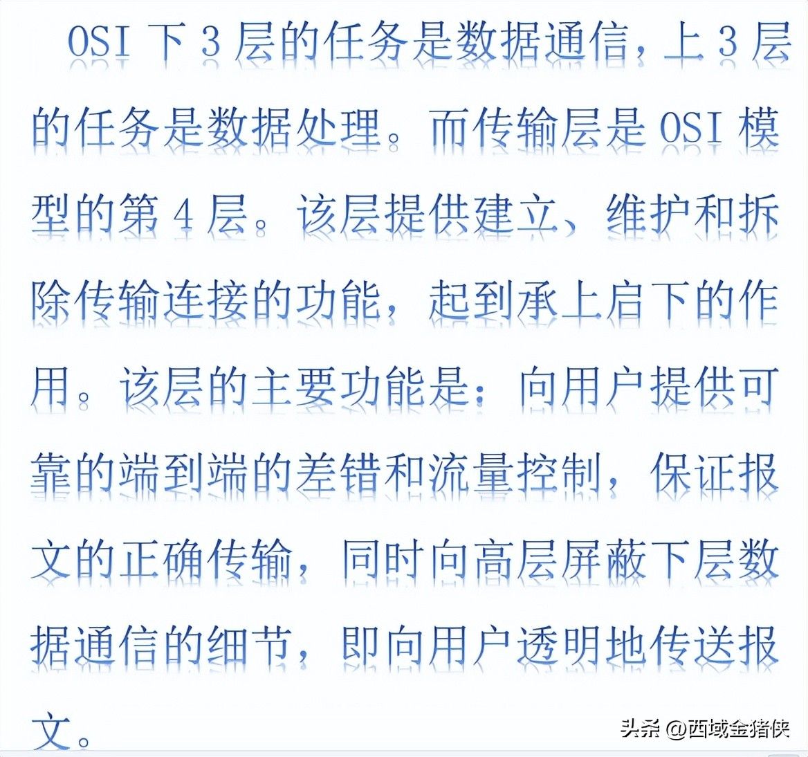

网络层主要设备:路由器。第四层:传输层

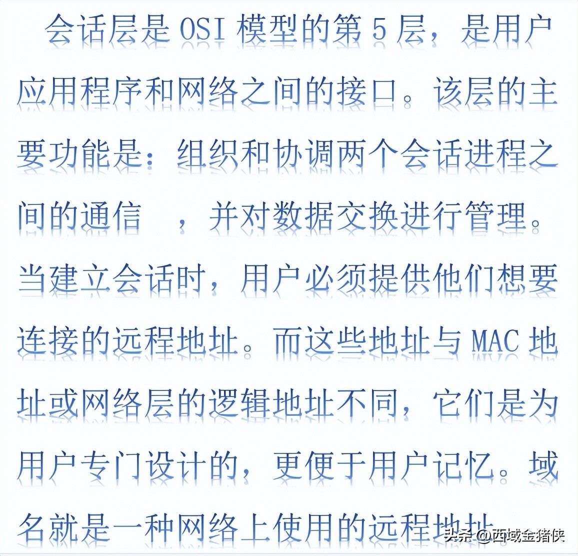

传输层协议的代表包括:TCP、UDP、SPX等。第五层:会话层

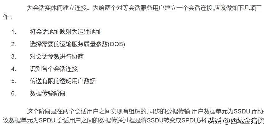

会话层的具体功能如下:
会话管理:允许用户在两个实体设备之间建立、维持和终止会话,并支持它们之间的数据交换。
会话流量控制:提供会话流量控制和交叉会话功能。
寻址:使用远程地址建立会话连接。
出错控制:从逻辑上讲会话层主要负责数据交换的建立、保持和终止,但实际的工作却是接收来自传输层的数据,并负责纠正错误。第六层:表示层

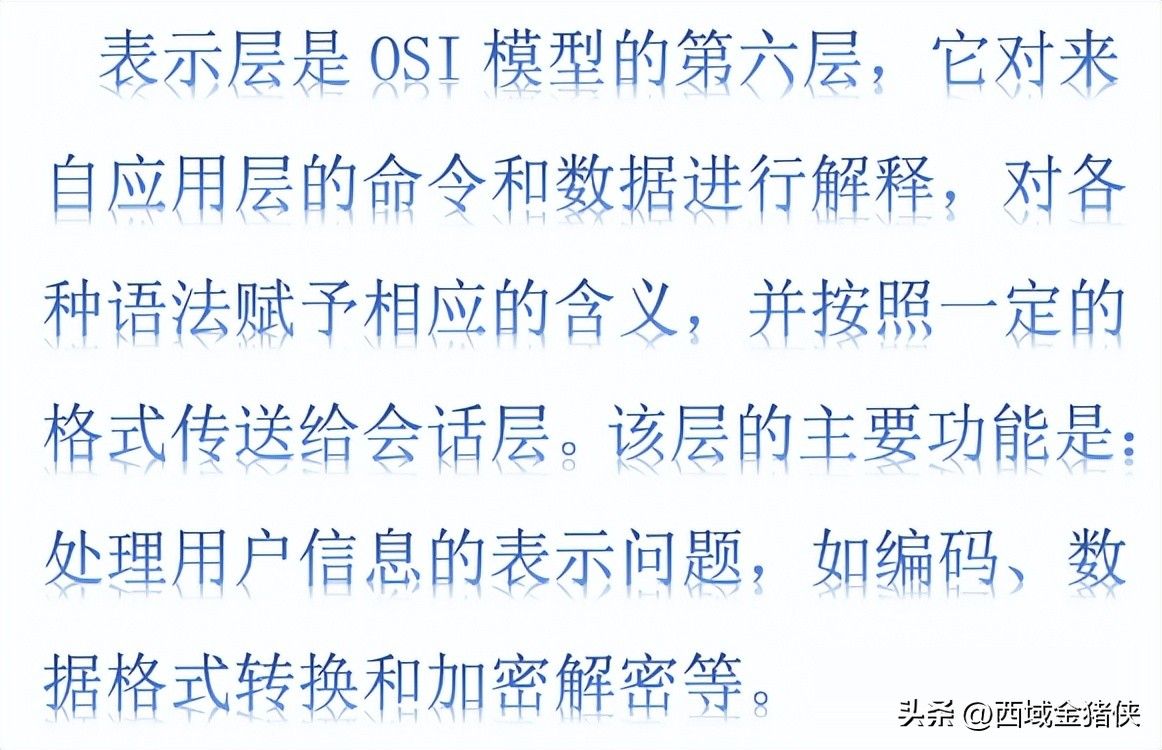

表示层的具体功能如下:
数据格式处理:协商和建立数据交换的格式,解决各应用程序之间在数据格式表示上的差异。
数据的编码:处理字符集和数字的转换。
压缩和解压缩:为了减少数据的传输量,这一层还负责数据的压缩与恢复。
数据的加密和解密:可以提高网络的安全性。第七层:应用层

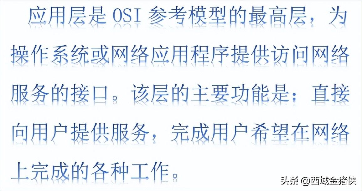

应用层的具体功能如下:
用户接口:应用层是用户与网络,以及应用程序与网络间的直接接口,使得用户能够与网络进行交互式联系。
实现各种服务:该层具有的各种应用程序可以完成和实现用户请求的各种服务。

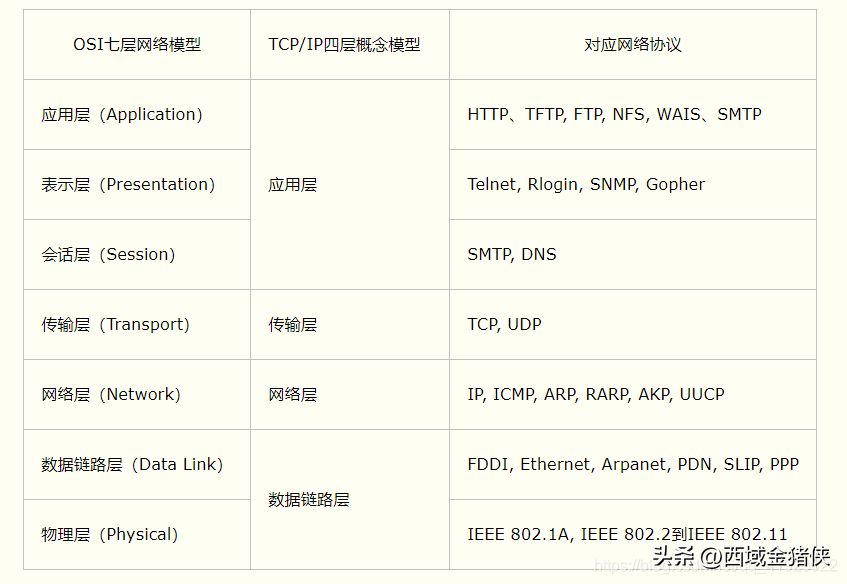

应用层协议的代表包括:Telnet、FTP、HTTP、SNMP等。其次,来了解OSI模型与TCP/IP模型的比较。
TCP/IP模型实际上是OSI模型的一个浓缩版本,它只有四个层次:
1.应用层,2.运输层,3.网际层,4.网络接口层;
与OSI功能相比:
应用层对应着OSI的应用层、表示层、会话层。
运输层对应着OSI的传输层。
网际层对应着OSI的网络层。
网络接口层对应着OSI的数据链路层和物理层。最后,结合OSI七层模型来理解二、三层交换机和路由器的工作原理。一、二层交换机

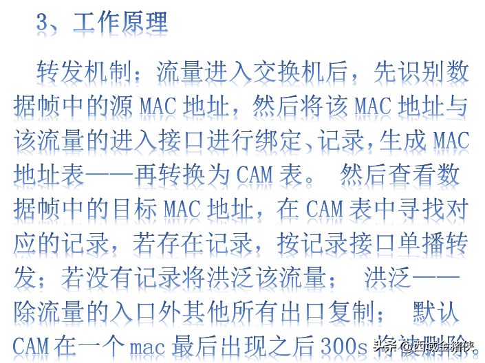

注:MAC地址表和CAM的区别------CAM是将MAC表中的MAC地址+接口编号+vlanid转换为hash值,再转换为二进制;意义在于识别更快。二、三层交换机

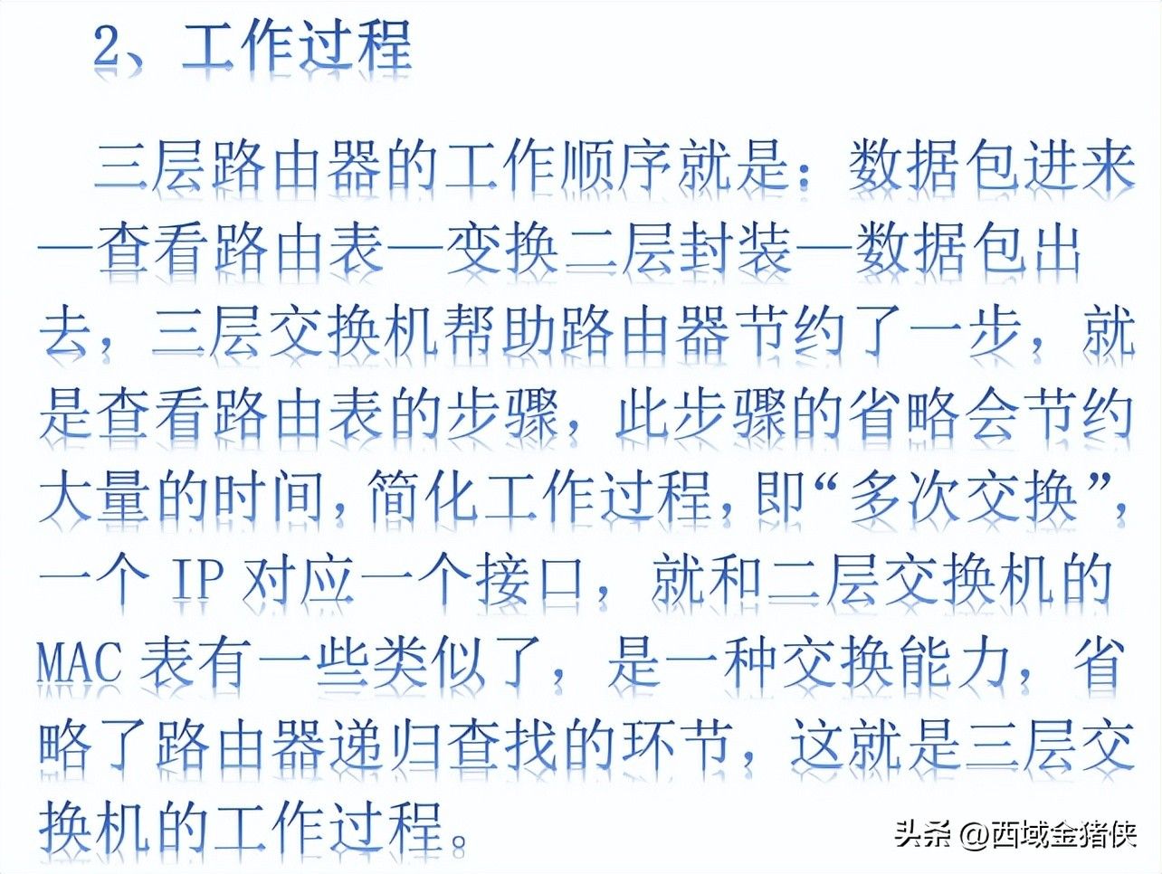

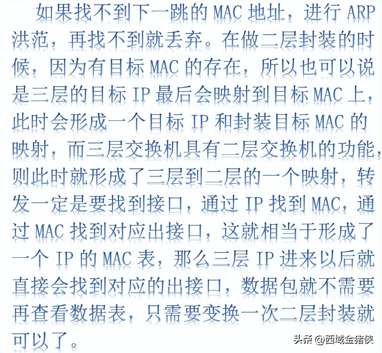

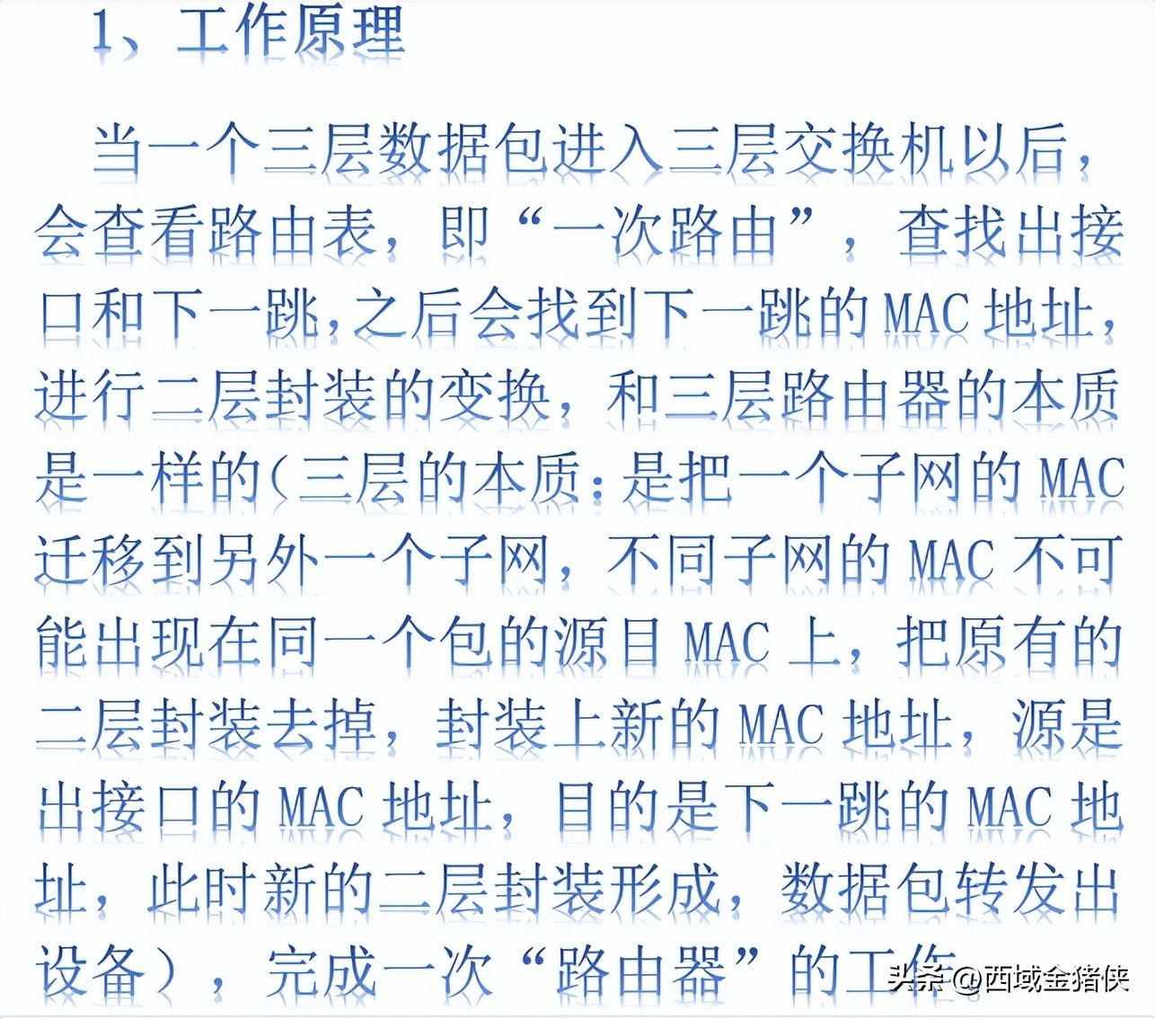

三层交换机与二层交换机相比是可以处理三层数据的,可以识别三层数据包。
“一次路由,多次交换”基本概括了三层交换机的原理,通过这句话可以把三层交换机剖析清楚。
总的来说,三层交换机最突出的地方就是:
“一次路由,多次交换”。第一次路由本质上找到了IP和接口的对应关系;直接利用IP和接口的对应关系进行数据交换,省掉了查找路由表的环节。
注:本质上三层交换机和路由器还是有一些区别的,三层交换机因为帮助路由器省掉了查找路由表的环节,所以工作速度会比路由表快。三、路由器

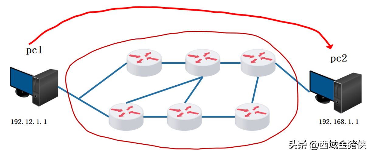

为了更好的理解路由器的工作原理,先来搞懂两个词的含义:路由、路由表。
什么叫路由?

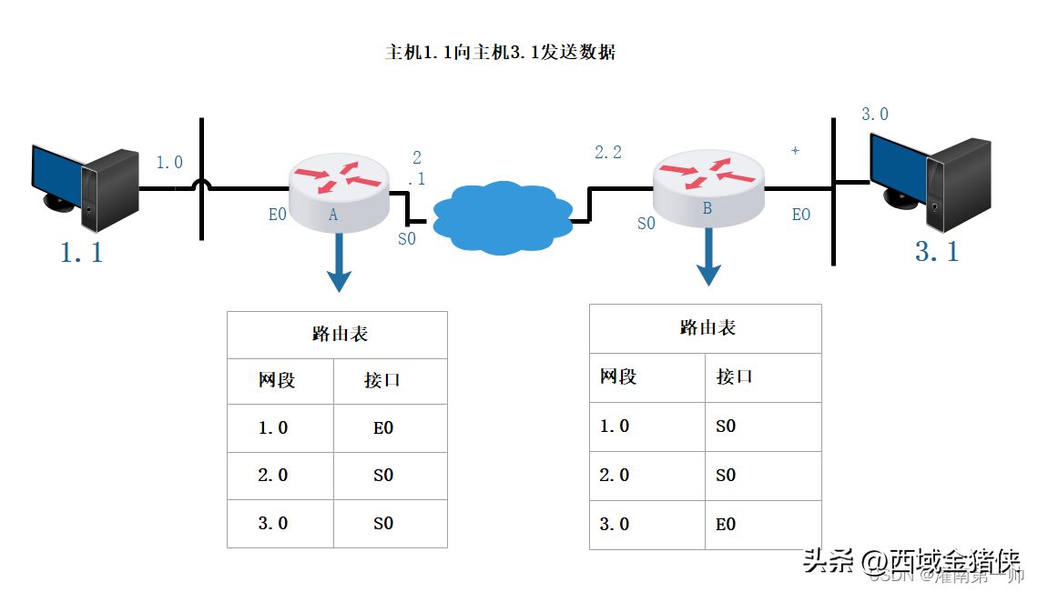

路由就是数据包从源主机到目标主机的转发过程,如图所示:
什么是路由表?

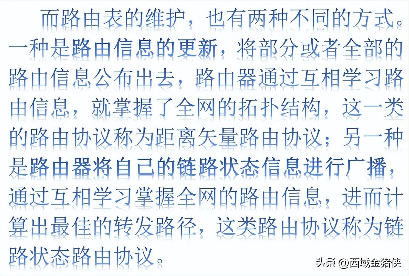

路由表就是路由器中维护的路由条目的集合,路由器根据路由表来做传输路径的选择。
如上图所示:路由器A和B是经过配置的路由在他们的路由表中就保存了相应的网段和接口,如果主机1.1要发送数据包给主机3.1:
(1)因为IP地址不在同一网段,主机就会将数据包发送给本网段的网关路由器A。
(2)路由器A接收到数据包,查看数据包IP首部中的目标IP地址,在查找自己的路由表。数据包的目标IP地址是3.1.属于3.0网段路由器A在路由表中查到3.0网段转发的接口是S0接口。于是,路由器就将数据包从S0接口转发出去。
(3)每个路由器但是按这个步骤去转发数据的,直到到达了路由器B,用同样的方法,从E0口转发出去,主机3.1接受到这个数据包。
同网段和不同网段主机通信的区别就在于。同网段直接查找主机,而不同网段需要将数据包发送给网关。

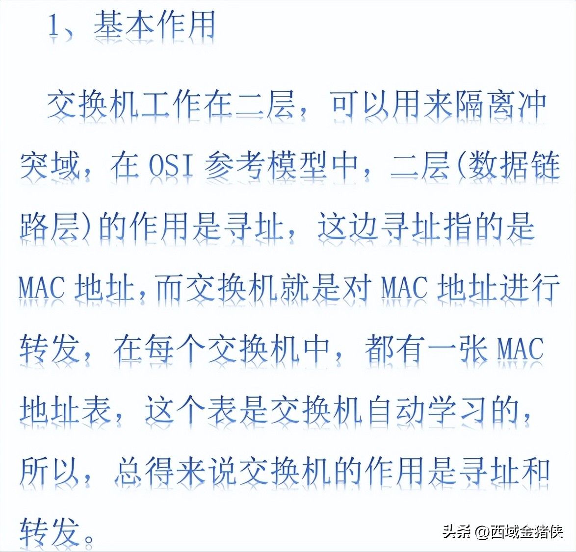

交换机拥有一条很高带宽的背部总线和内部交换矩阵。交换机的所有的端口都挂接在这条总线上,控制电路收到数据包以后,处理端口会查找内存中的地址对照表以确定目的MAC(网卡的硬件地址)的NIC(网卡)挂接在哪个端口上,通过内部交换矩阵迅速将数据包传送到目的端口,目的MAC若不存在则广播到所有的端口,接收端口回应后交换机会“学习”新的地址,并把它添加入内部MAC地址表中。
使用交换机也可以把网络“分段”,通过对照MAC地址表,交换机只允许必要的网络流量通过交换机。通过交换机的过滤和转发,可以有效的隔离广播风暴,减少误包和错包的出现,避免共享冲突。
交换机在同一时刻可进行多个端口对之间的数据传输。每一端口都可视为独立的网段,连接在其上的网络设备独自享有全部的带宽,无须同其他设备竞争使用。
总之,交换机是一种基于MAC地址识别,能完成封装转发数据包功能的网络设备。交换机可以“学习”MAC地址,并把其存放在内部地址表中,通过在数据帧的始发者和目标接收者之间建立临时的交换路径,使数据帧直接由源地址到达目的地址。
