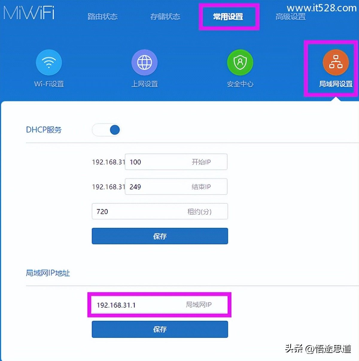

(2)、管理密码,是第一次设置这台小米路由器时,用户自己创建的。2、修改小米路由器IP地址
点击“常用设置”——>“局域网设置”——>找到下方的“局域网IP地址”,然后修改下面的IP地址——>修改之后,点击“保存”。
在弹出的对话框中,点击“确认”,如下图所示

(2)、修改局域网IP地址之后,就不能用默认的:192.168.31.1打开小米路由器的设置界面了,而需要使用修改后的IP地址,才能重新打开小米路由器的设置界面。
例如:如果把局域网IP地址,修改成了:192.168.10.1,则需要在浏览器中输入:192.168.10.1,才可以打开小米路由器的设置界面了。
