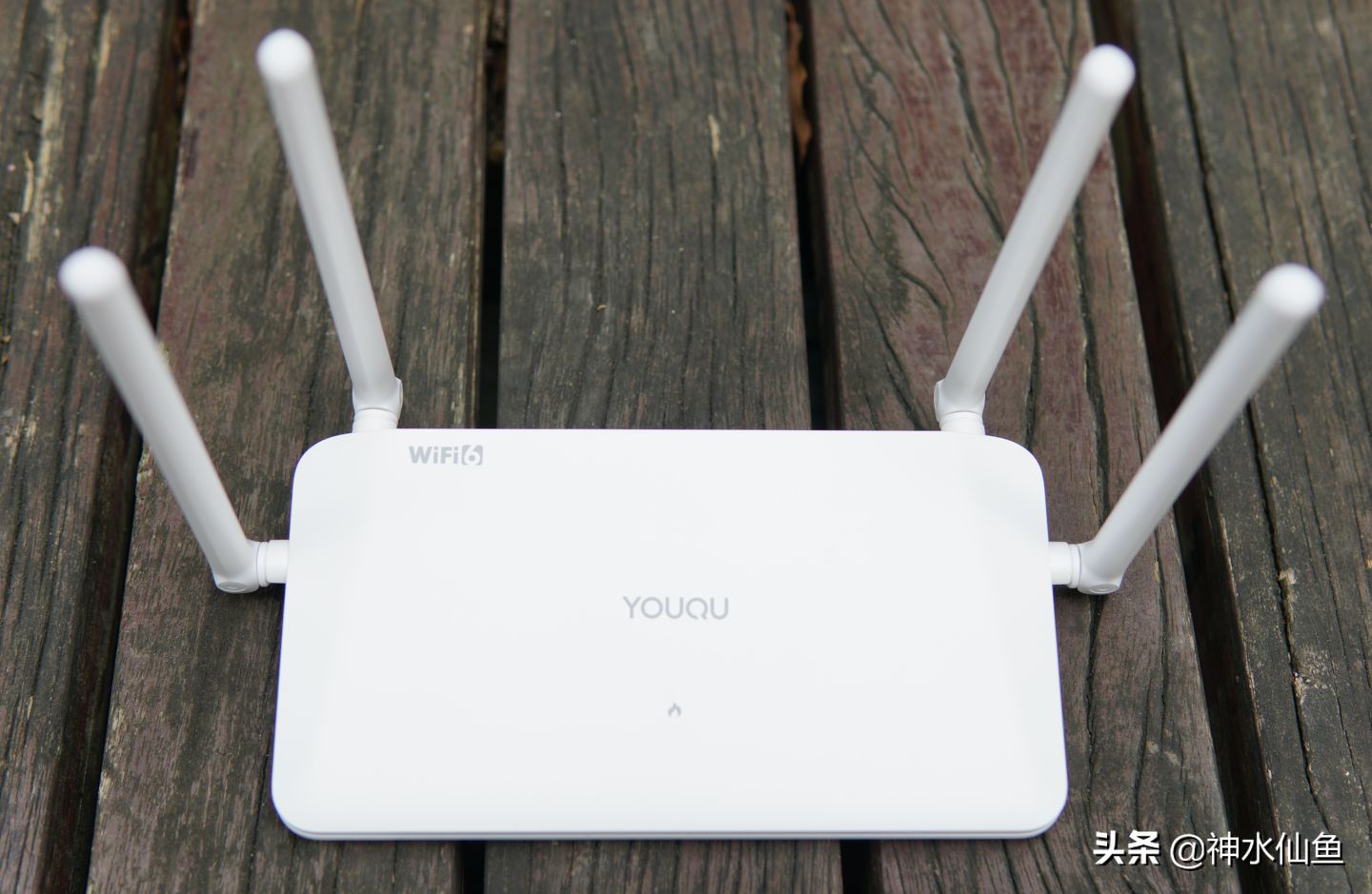

烽火U1500属于子品牌悠趣(YOUQU)系列,包装纸盒采用蓝绿配色,包装正面印有品牌LOGO:
打开后可以看到路由器本体和使用说明书,而12V 1A的电源适配器位于蓝色纸盒下面:
​路由器本体质感还是非常不错的,白色百搭。外壳的塑料材质与上次评测的烽火5G CPE是一样的,都带点磨砂质感,手感不错:
​U1500的底部塑料壳带有散热栅格,产品铭牌上印有入网许可证、初始SSID、MAC地址等等:
​路由器的各种接口,全部放在了背面。
烽火U1500带有4个千兆网口,包含1个WAN口和3个LAN口,支持WAN/LAN盲插:

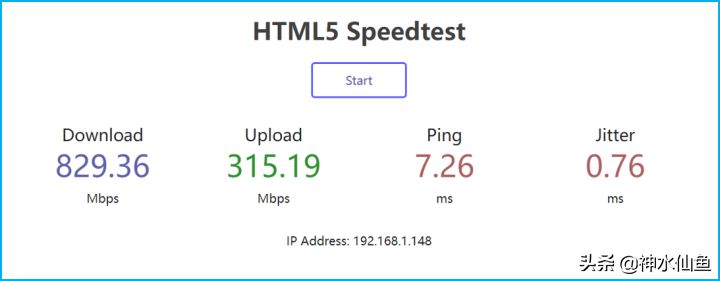

在靠近路由器位置,使用联想X13电脑(AX200网卡)测得最大下行速率为829Mbps,上行速率315Mbps:
​从测试结果来看:U1500的下行速率还是非常好的,超过了很多入门级的WIFI6路由器;上行速率略差些,没能跑上350Mbps。

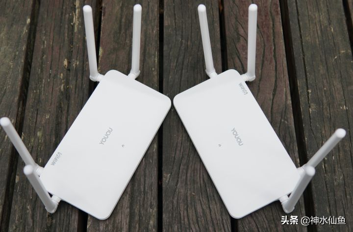

如果要用在100平米以上的房子,要想在边缘速率上也有良好的体验,可以使用两台U1500组成MESH网络。

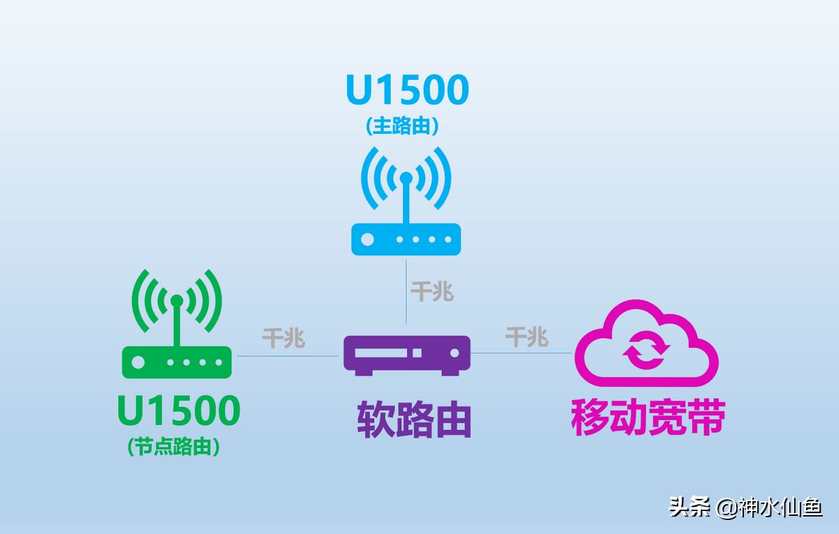

四、MESH组网
4.1 MESH组网
烽火U1500支持多种方式的MESH组网,我在评测时使用AP模式组网:
​AP模式MESH组网一般适合软路由用户,拓扑如下:
​组网步骤如下:
1、烽火U1500主路由WAN口连接上级路由的LAN口,等火焰指示灯变成绿色后,选有线中继模式。模式切换完成后登陆设置页面,打开MESH组网,选择主路由后保存;
2、节点路由同样的方式连接和设置,不同的是MESH组网里面要选择子路由并保存;
3、先按U1500主路由上WPS按钮5秒以上,接着再按节点路由WPS按钮5秒以上,系统会自动自动进行MESH组网;
4、等两台路由器上的绿灯常亮后就表示MESH组网成功;
​组网成功后就能在设置页面的组网功能里找到主/节点路由的拓扑图。

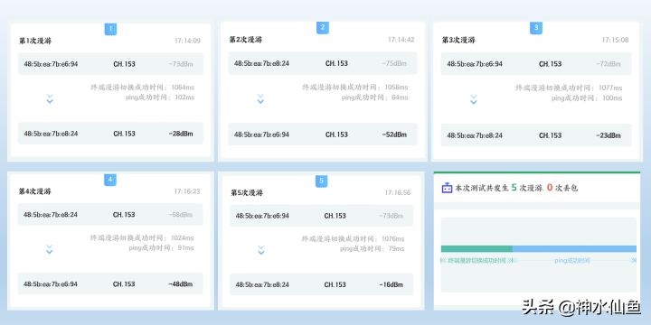

4.2 MESH切换时延
MESH的漫游情况,也是很多人关心的。
我实际测试下来,烽火U1500的漫游功能做的还是非常可以的:
​我一共来回测试了5次,漫游全部成功,而且没有任何丢包。
从上图可以看到,终端的漫游切换时间大约在1秒钟左右,并且烽火U1500路由器触发漫游的门限应该在-68dBm左右,所以在组MESH网络时要控制好两台路由器的距离,距离过近会导致无法漫游,距离过远会导致终端脱网。
