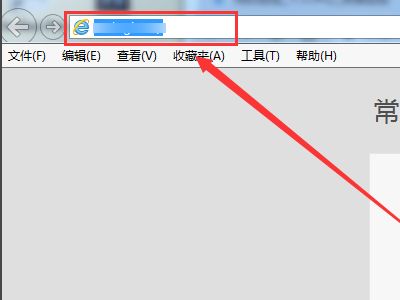

1、输入路由器管理地址
打开电脑上的浏览器,在地址栏并输入路由器管理IP地址(一般为192.168.1.1),回车后弹出登录框。

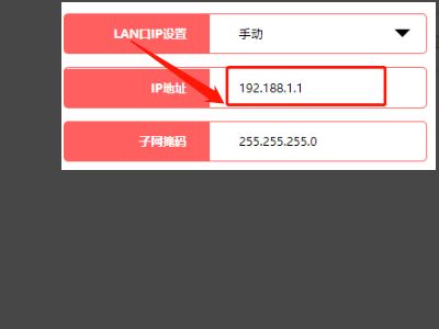

到这里还没完,不要退出路由设置,在左边找到网络参数-LAN设置,将LAN口IP改成192.168.133.1(应为公用网络可能其他人也装了路由器,所以不不妨把IP的第3个数改的大一些,以避免和其他路由器重复。如果这个133不行,你也可以改别的),保存重启生效,最后把网线插到水星路由器WAN口就OK了。

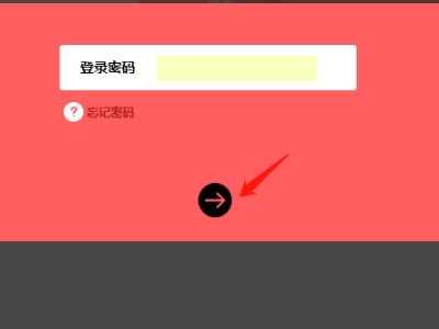

1、首先打开电脑上的浏览器,在浏览器上面登录路由器的设置页面。
2、点击回车进入到路由器的管理界面,输入登录密码,就可以进入路由器的设置页面。

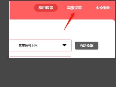

3、当登录路由器设置页面以后,进入后台的管理页面,鼠标右键点击设置,然后选择设置向导选项(如图所示)。
4、然后点击互联网连接向导,点击“下一步”,在弹出的窗口中勾选“静态IP”,点击“下一步”。
