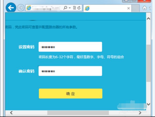

2.然后打开电脑里面的浏览器,在浏览器地址输入框输入“192.168.1.1”,此时路由器会提示设置密码,输入两次密码即可,如图所示

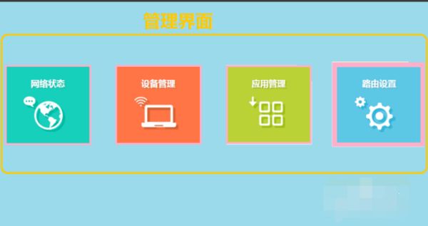

4.会自动进入到路由器的管理界面,点击界面里的“路由设置”,如图所示
