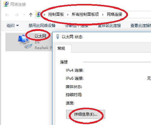

2、双击“以太网”,在“以太网状态”中,点击“详细信息”。

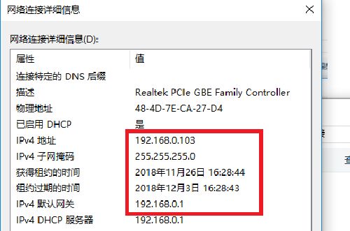

3、ipv4地址,是路由器分配ip地址,ipv4默认网关,就是路由器本身的地址。

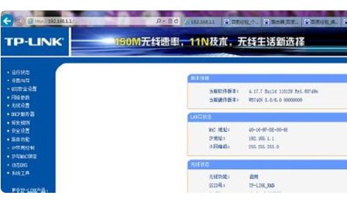

4、浏览器地址栏,输入路由器登录地址,登陆后,即可管理路由器设置。

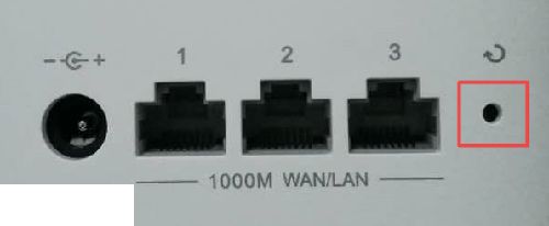

5、路由器不能正常工作,无法分配ip地址。在路由器的机身,找到恢复出厂设置的按钮,恢复出厂设置按钮下方一般标注有:Reset、RESET、Default、WPS/RESET、WPS/RST等英文字母。
用牙签、针、笔尖等物体,一直按住复位按钮10秒左右的时间,就可以把这台路由器恢复出厂设置了。
6、然后重新等待路由器正常工作。可以查看路由器底部标贴中给出的设置网址,路由器恢复出厂设置后,可以用默认密码登录;对于没有默认密码的路由器,再次打开设置页面的时候,就不需要输入密码了。

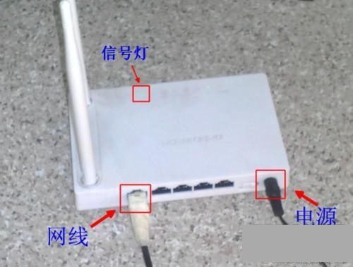

首先将路由器接通电源,然后将宽带网线插入到路由器的WAN端口。如果家中拉的是电话线宽带,则需要将宽带线接入猫,然后从猫的另外一个网卡端口,用网线与路由器的WAN端口连接。

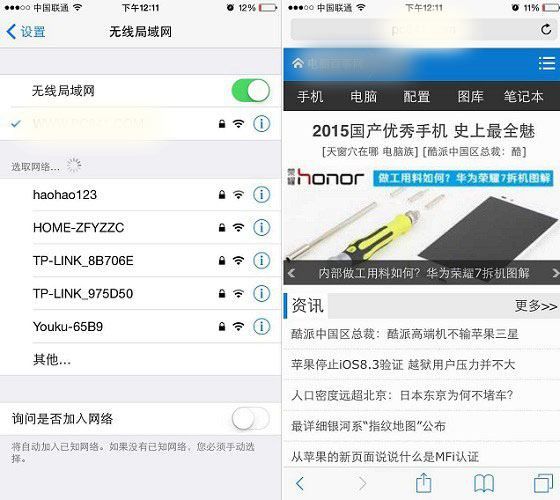

第一步:首先在手机设置中打开无线网络设置,
PS:新的路由器,一般接通电源,路由器会自动创建一个初始化无线网络,选择直接连接就可以了,不用其管有没网络。
第二步:打开手机浏览器,在地址栏输入192.168.1.1,然后打开,之后会弹出一个登陆界面。这里输入路由器默认的初始用户名和密码,一般初始密码为:admin,帐户名也为:admin ,有的没用密码,初次设置需要创建一个,

第三步、登陆路由器设置界面后,其设置方法与电脑中操作是一样的,先找到路由器设置向导,然后按照提示进行下一步操作就可以了。
