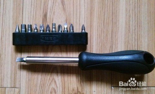

准备好一把改锥(能上一字头和十字头的),当然你也可以准备两把改锥一把十字头的,一把一字头的。

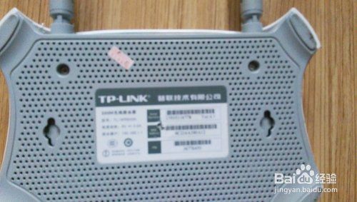

拿起路由器检查下哪里有螺丝的,我这只有两颗螺丝,这品牌的貌似大多都是两颗
请点击输入图片描述

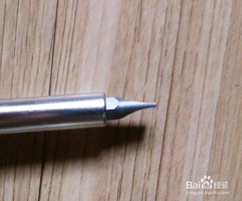

然后用十字头改锥将螺丝拧下,十字头改锥换成一字头待用

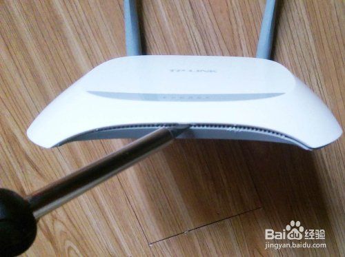

然后就是路由器的扣子拆了,路由器由两颗螺丝和八个扣组装的,首先我们用一字改锥把指示灯一侧的扣撬开(注意别蛮撬,撬的时候稍稍往里面压点点容易开)
请点击输入图片描述

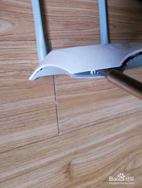

然后顺一个方向将边角的扣撬开,方法和第四步一样的别蛮来哦
请点击输入图片描述
慢慢的将四方撬开,就拆完了,其实里面没什么,一般你撬开也开不到个所以然,电路板能懂吗?呵呵。
