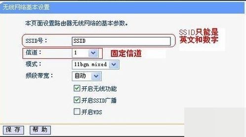

1、首先,在其中收到其他维修同行的一台路由器上找到无线设置-基本设置中设置“SSID号”、“信道”,设置固定信道号:

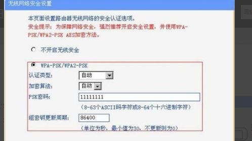

2、然后,记录该无线路由器设置后的SSID、信道和加密设置信息:

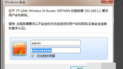

3、接着,登陆第二台路由器:

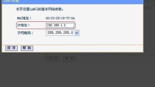

4、在网络参数-LAN口设置中,修改IP地址和第收到其他维修同行的一台路由器不同:

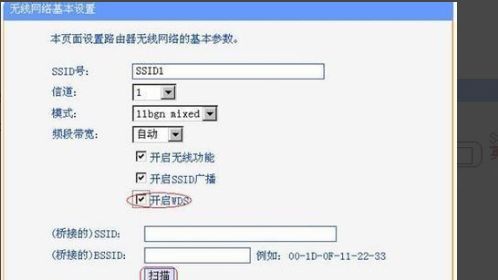

5、最后,在无线设置-基本设置中勾选“开启WDS”。点击“扫描”,搜索周围无线信号,这样两台路由器就已经成功桥接在一起了:
