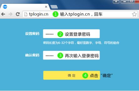

2、打开浏览器,清空地址栏并输入tplogin.cn(部分较早期的路由器管理地址是192.168.1.1),并在弹出的窗口中设置路由器的登录密码,(密码长度在6-15位区间),该密码用于以后管理路由器(登录界面),请妥善保管。如下图:

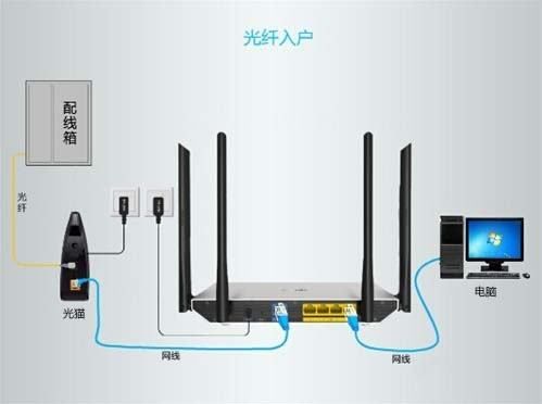

二、无线路由器与电信光猫怎么连接
(一)连接方法

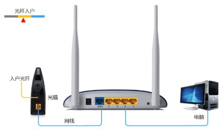

首先,需要把电信光猫、无线路由器、电脑用网线连接起来,正确的连接方式如下:
1、把电信光猫上的网口(LAN口),用网线连接到路由器的WAN口(Internet口)。
2、把你家里的电脑,用网线连接到路由器中任意一个LAN接口,完整的连接示意图如下。
正确连接光猫、路由器、电脑后,电脑此时是不能上网的,但是仍然可以设置路由器。新手,小白用户一定要记住这一点,以后不要再认为电脑不能上网,就无法设置路由器了。

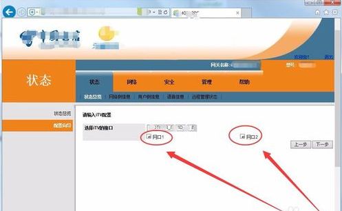

(二)设置电信光纤猫

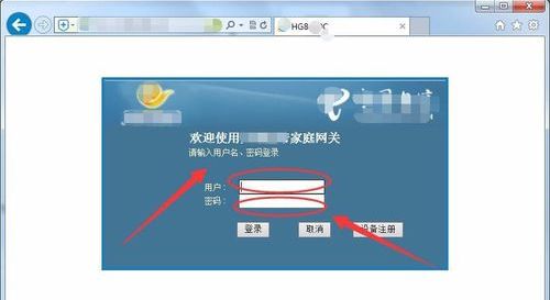

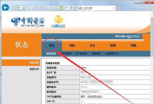

1、打开浏览器,在地址栏输入光纤猫IP地址:192.168.1.1.
2、光纤猫登录界面中,输入用户名和密码,用户名和密码一般在光纤猫的背面查看。

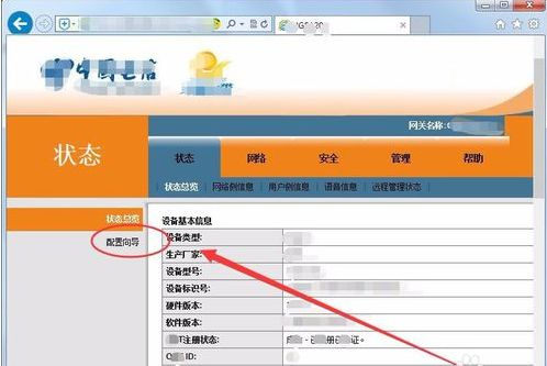

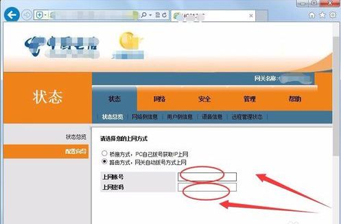

3、中国电信光纤猫界面中,选择状态选项卡。
4、接着,选择配置向导选项。
5、出现的界面中,输入上网帐号和上网密码,帐号和密码在办理宽带时由电信服务商提供。
6、接着,选择网口,本人把两个网口都选中了。

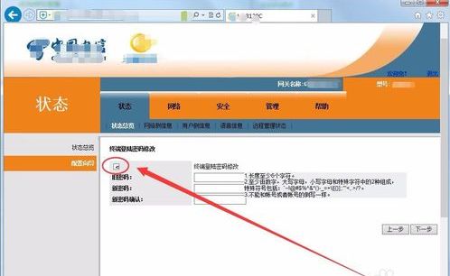

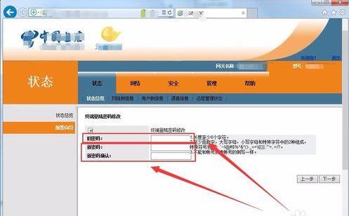

7、终端登陆密码修改窗口中,选择终端登录密码修改前的复选框。
8、输入光纤猫的初始密码,然后输入自己设置的登录密码。
9、按照提示操作,电信光纤猫就设置好了。

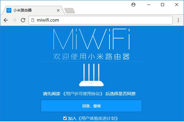

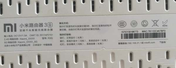

1、在路由器底部有一个贴纸,在这个贴纸中,建议查看到你这个路由器的管理地址(登录地址)。用一个小米路由器来进行演示,它的管理地址是:192.168.31.1 或者 miwifi.com ,在路由器底部的标贴中可以查看到,如下图所示。

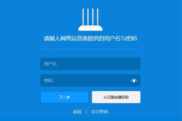

2、在电脑的浏览器中,输入上一步中查看到的管理地址,打开路由器的设置页面 ——> 然后根据页面中的提示信息进行操作,如下图所示。
3、此时,路由器会自动检测你家宽带的上网方式,等待几秒钟,根据检测结果设置上网参数。

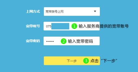

如果检测到上网方式是:PPPoE拨号 ——>系统会提示你,在页面中填写你家宽带的宽带账号(上网用户名)、宽带密码(上网密码),如下图所示。
如果系统检测到上网方式是:动态IP上网(自动获得ip地址),不会出现设置上网参数的页面,会直接跳转到设置WiFi名称和密码的界面。

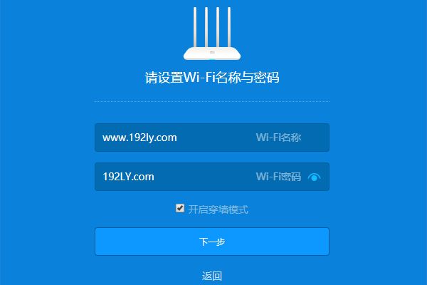

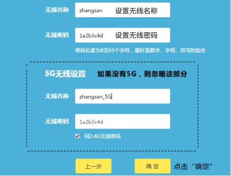

4、然后设置你的路由器的 WiFi名称、WiFi密码 (无线名称、无线密码),如下图所示。

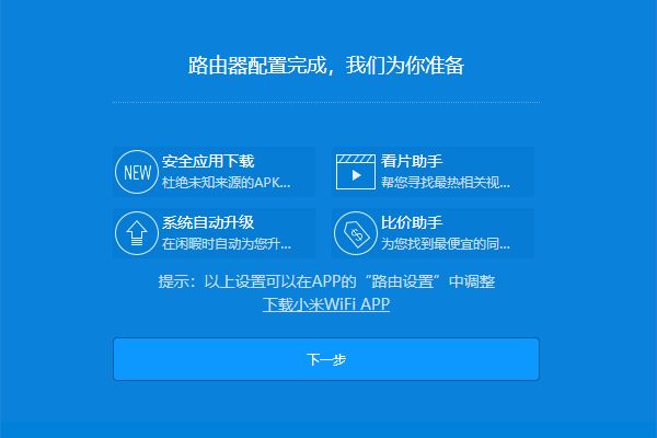

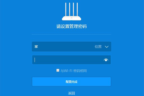

5、根据页面中的提示,设置路由器的管理密码,如下图所示。
6、保存设置后,根据路由器设置页面中的提示信息,结束对路由器的设置。
