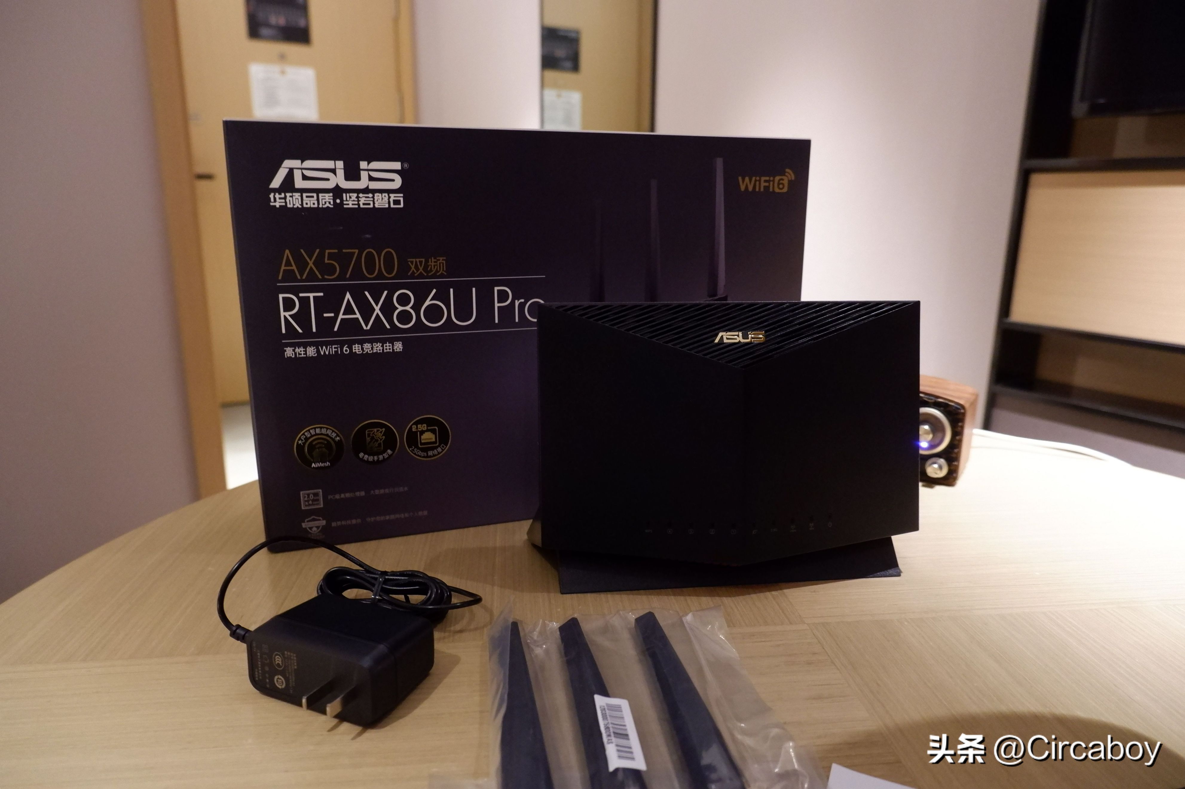

还是先简单开个箱吧。华硕AX5700 RT-AX86U Pro电竞路由器,WiFi6+AI Mesh+内置游戏加速器+2.5G有线网接口。
配件为电源,网线,主机,外置天线三个(其实主机内置了天线)。

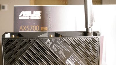

华硕AX5700 RT-AX86U Pro的外置天线是SMA接口,我很喜欢外置天线的一点就是,如果你家里没有预留有线网接口,那么买几根长一点的线做一根SMA接口的天线直接接到华硕AX5700 RT-AX86U Pro上,就能实现路由器在A房间,天线在B房间的覆盖,免去了墙面干扰带来的信号变弱的问题。
SMA天线的安装实际上非常方便,就跟拧螺丝一样拧上去就行了。而且,如果你对自带的天线不满意,还可以自己改装别的高增益天线,但是在我看来,华硕AX5700 RT-AX86U Pro自带的天线已经足够了,反正我目前暂时是用在住的地方,等到年底回去了更新家里的设备时就把它换上去,到时候再看它的覆盖效果。

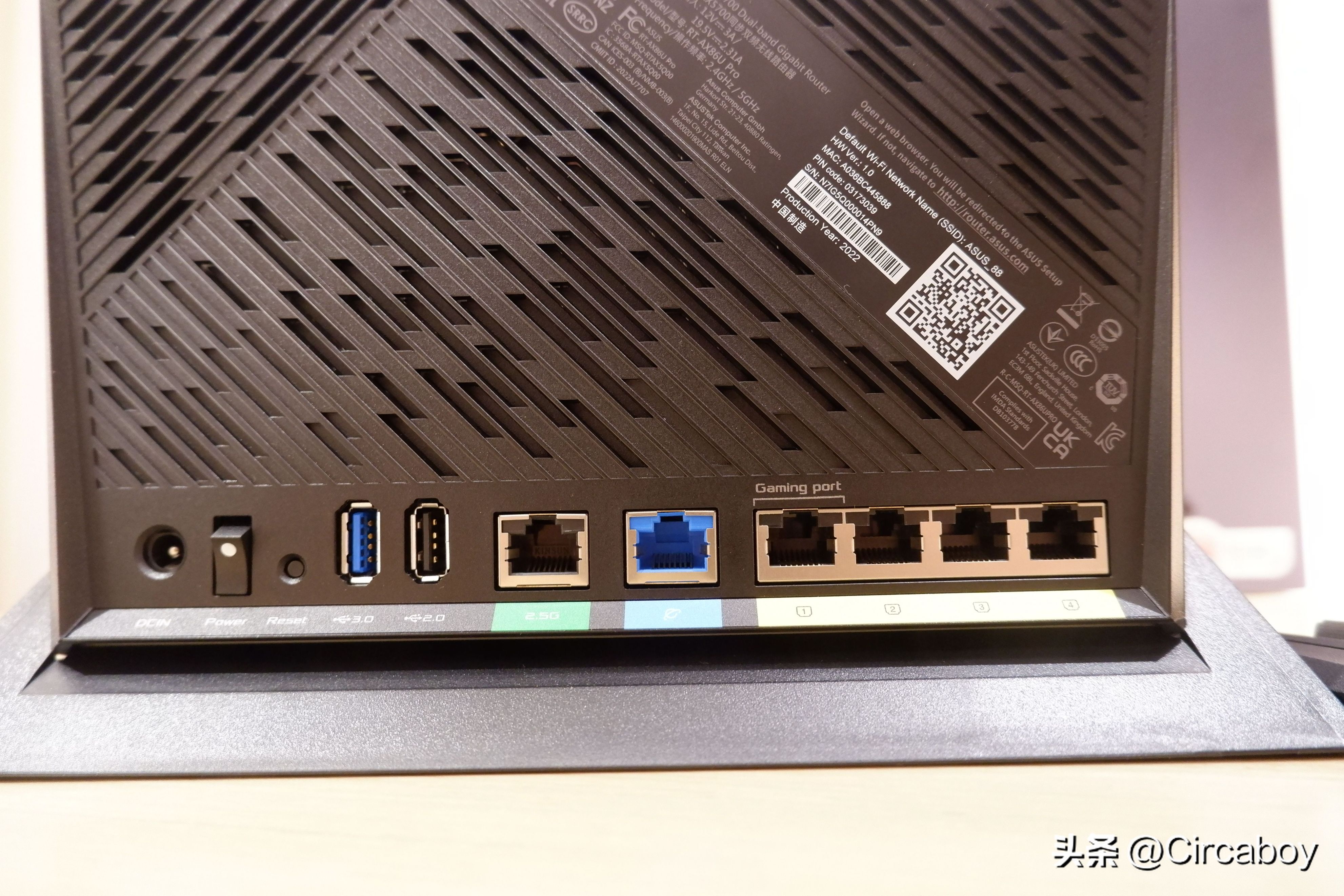

华硕AX5700 RT-AX86U Pro的接口部分还是挺齐全的,从左到右依次是:电源按钮,reset按钮,USB3.0接口,USB2.0接口,2.5G WAN/LAN双用网口,1G WAN口,剩下四个都是千兆LAN口。其实这个单2.5G WAN/LAN双口与千兆WAN口的设计意味着它可以双WAN接入,对于我来说太实用了!因为我在家里放了一整套服务器,单联通网络的时候很容易出问题,偶尔上传下载失灵,我就很难受,但是之前想要再拉一根电信进来做备用,我又没有合适的双WAN聚合路由器,所以就搁置了,这次没想到华硕AX5700 RT-AX86U Pro是支持双WAN聚合的。

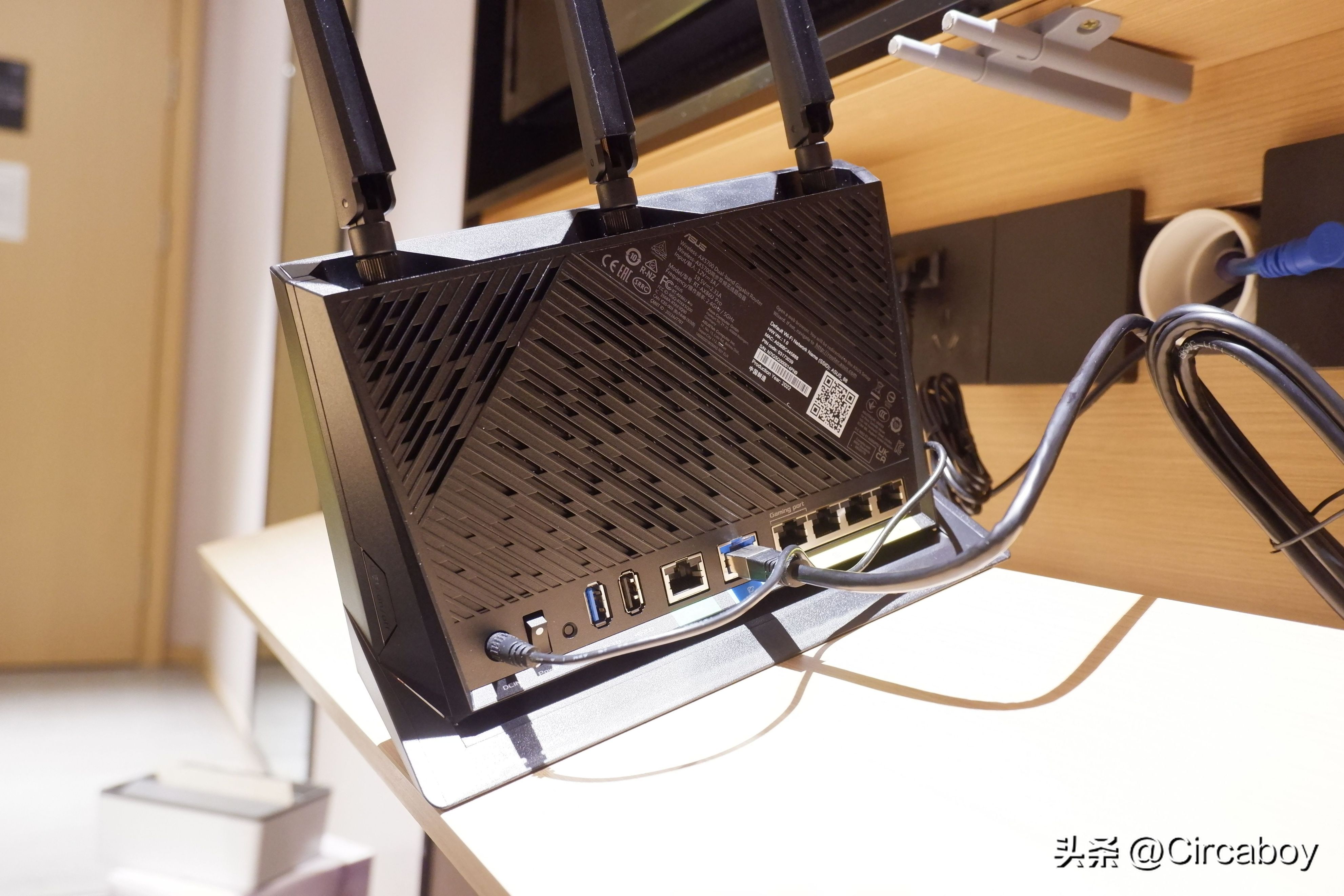

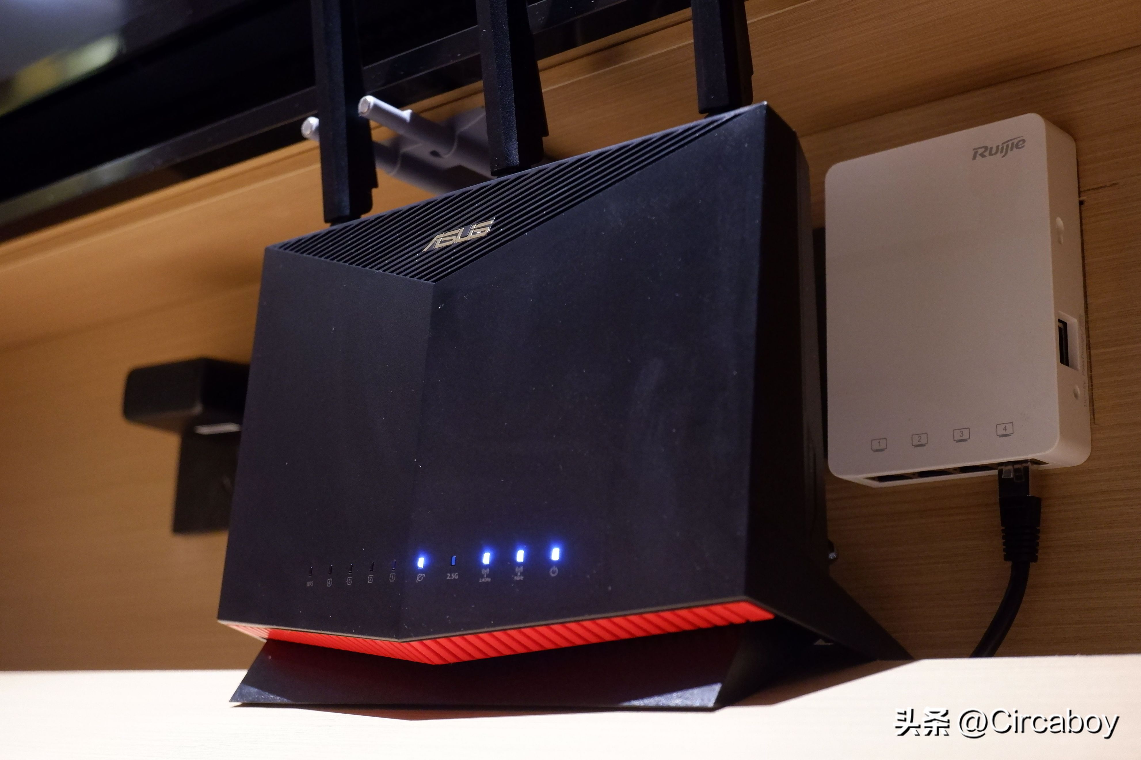

目前在酒店,也就只能这么先接着线用了。其实USB接口的应用还是很多的,如果你没有NAS的话,可以在USB接口上插一个硬盘,实现内网SMB共享文件夹。而2.5G网口,我没有接互联网接入,而是接到了我的电脑上。

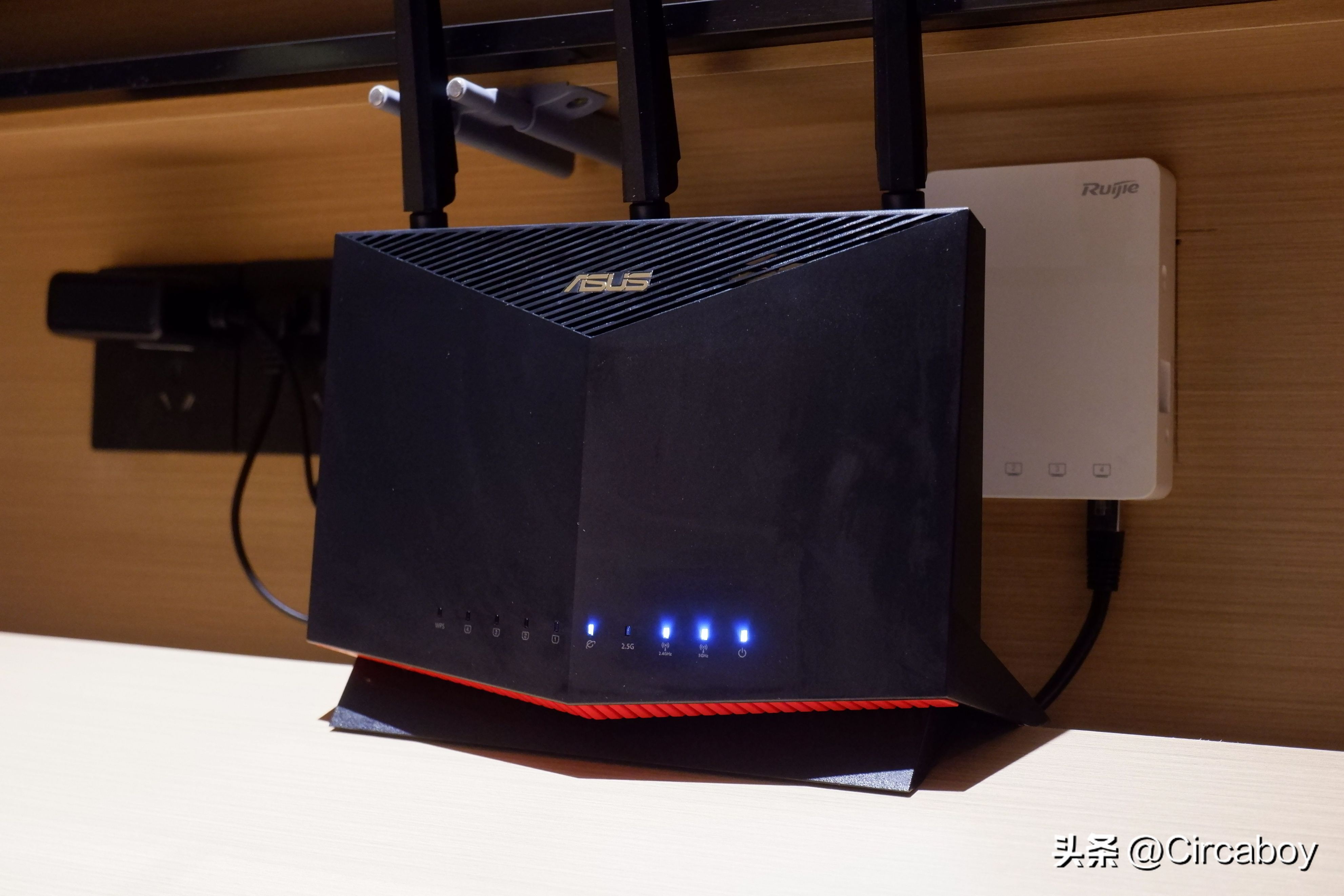

大概就是这么个接法(其实这是我最近调整之后的接法)

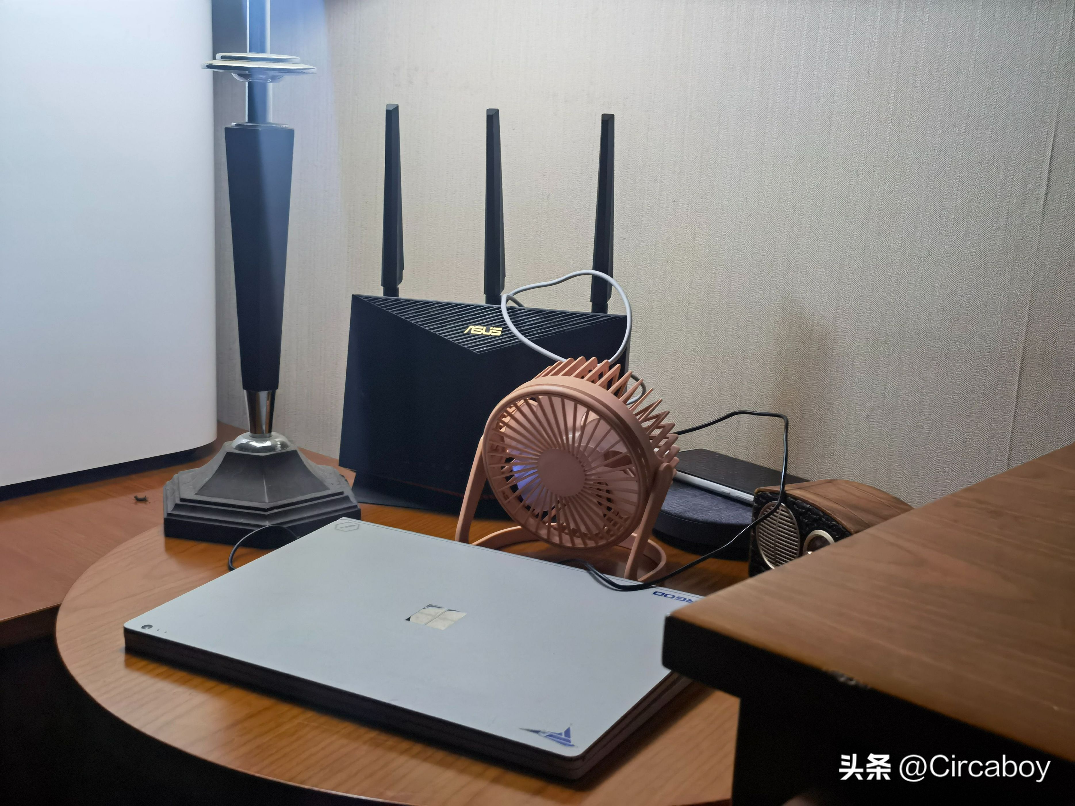

最开始的时候是放在酒店的有线网接口前面,全部连接都是纯无线链接。

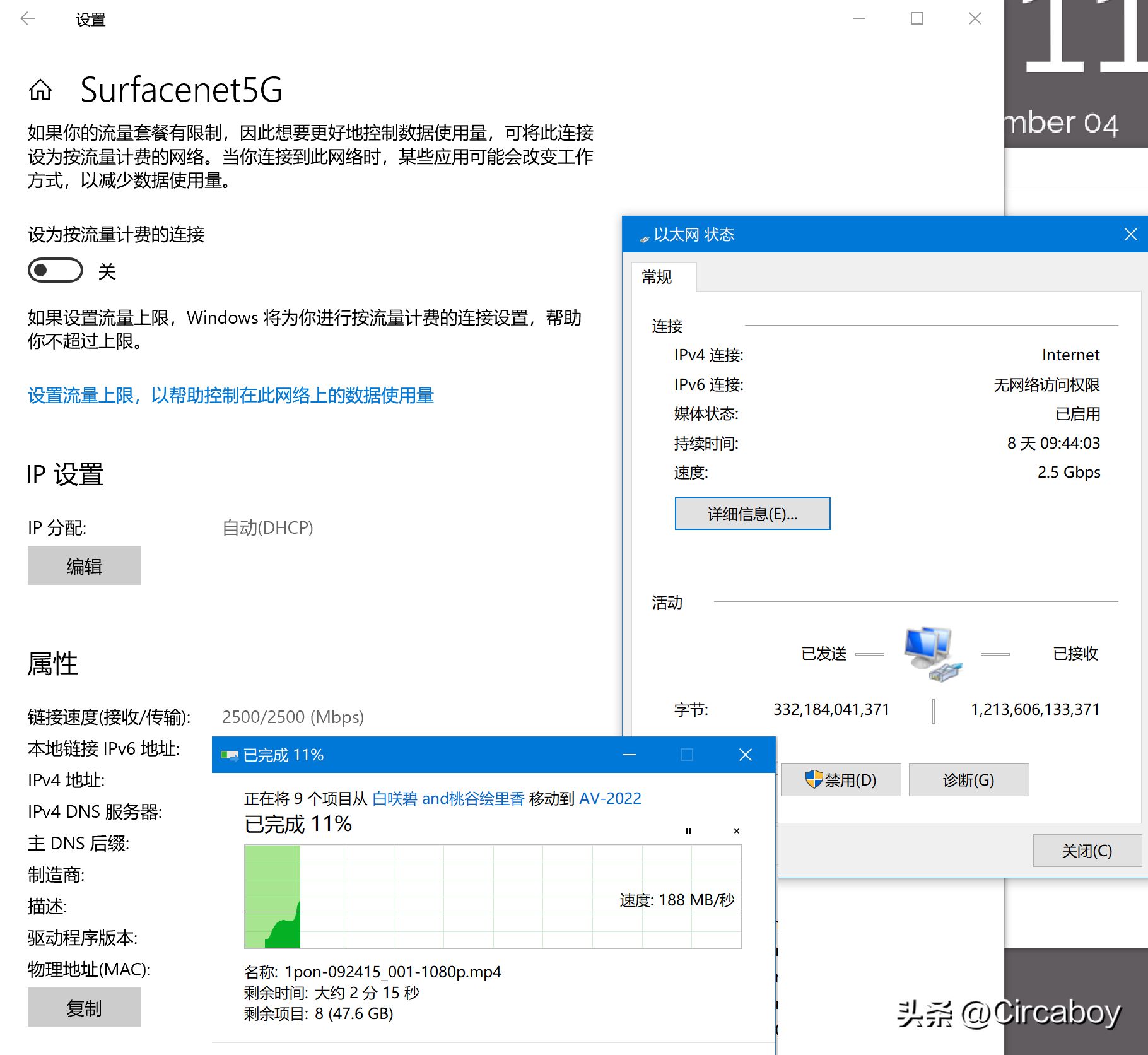

我现在在酒店里把我的台式机不接显示器,直接网线接上华硕AX5700 RT-AX86U Pro,然后远程开RDP,再用我的笔记本RDP登录台式机,好处就是直接利用上了那个2.5G接口,刚好跟我的NAS传输数据可以实现顶着接口速率上限传输数据。
别问我为什么住酒店还要搞这么多设备,我也想把我的设备全都扔在家里然后开云服务,我在外面只用联网就行了。奈何酒店的网络太渣,家里的网络太不稳定,所以我只好全部寄过来了。
我现在是NAS的2.5G口接华硕AX5700 RT-AX86U Pro的2.5G口,然后NAS的第二个2.5G口接台式机的2.5G口,这样实现了NAS和台式机直连也能同时满足台式机上网的需求。
你问我为什么要这么接?其实有它内在的道理,一个2.5G口接台式机之后,意味着台式机的进出口带宽就有2.5G了,意味着WAN口的千兆下载速率跑满的时候,我还能在内网的别的千兆接口上对电脑的数据进行千兆级别的数据交换。比如我现在NAS上的下载速率已经是120MB/s了,直接占满了WAN的千兆下载速率,然后我的别的电脑通过千兆接口往我这台台式机上再传数据,进出口带宽依然还是千兆,甚至还能预留出第三个千兆接口以500Mbps的速率对这台电脑进行数据交换。
所以一个2.5G接口搭配好几个千兆接口的用途还是挺大的,至少我多设备同时集中交互数据的时候不需要我手动设定每个设备的传输上限了。

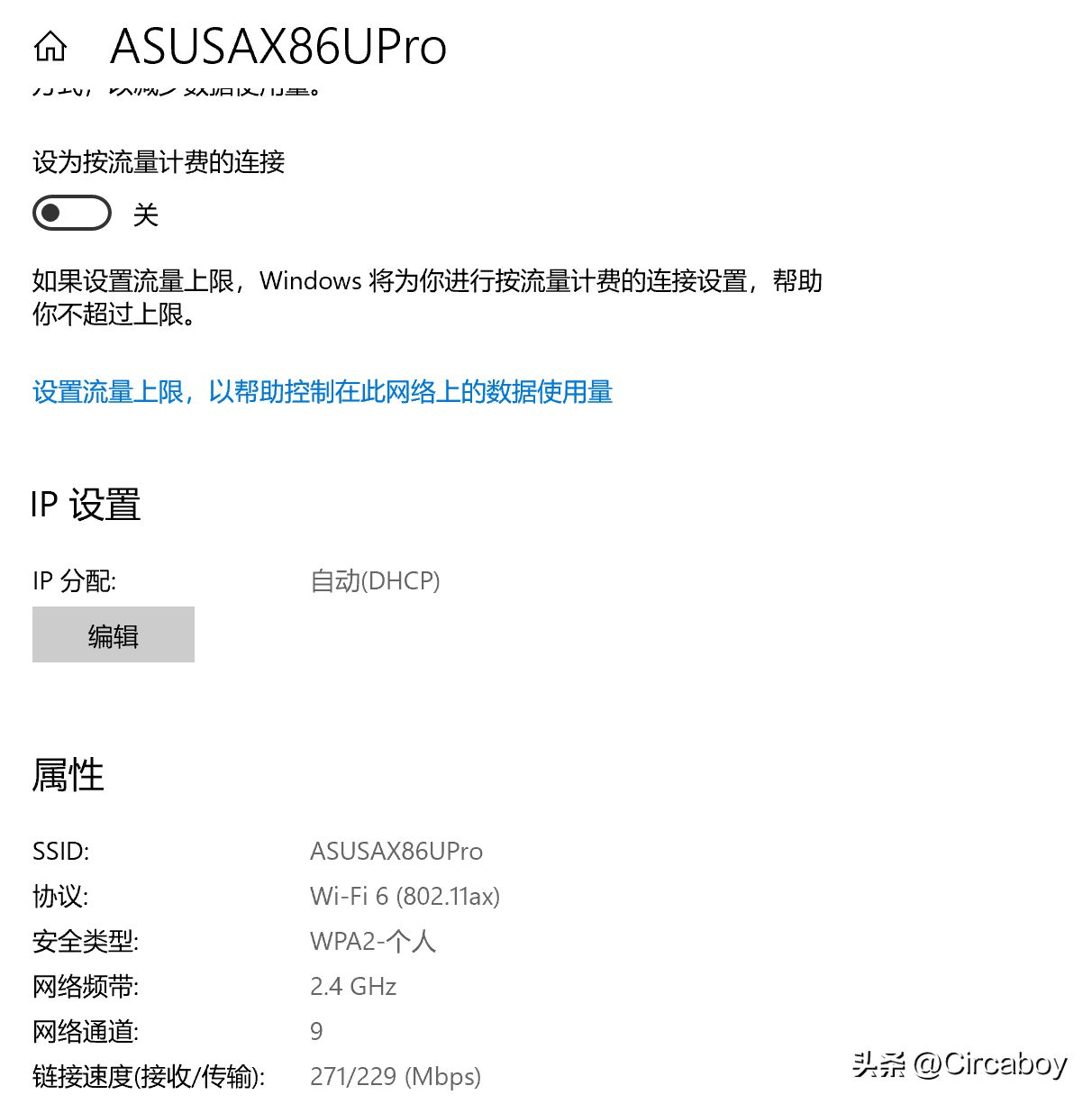

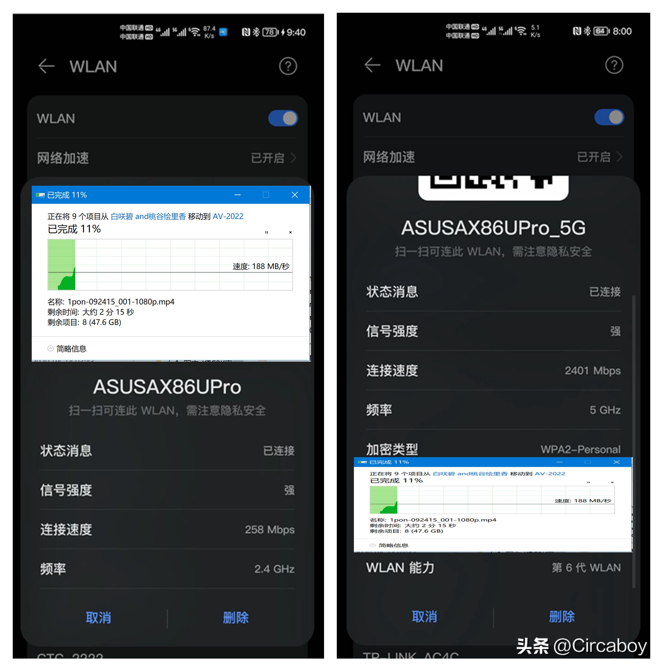

当然,无线网接入速率部分我更是喜欢了,华硕AX5700 RT-AX86U Pro搭配我的双天线Mate40Pro,2.4GHz频段下网速直接打到258Mbps,已经非常接近WiFi6理论上2.4GHz频段的速率上限了。而5GHz频段下它的速率更是厉害,直接打到了2.4Gbps,刚好跟有线网的2.5Gbps的速率很接近。也就是说无线速率其实跟有线速率差不多了。

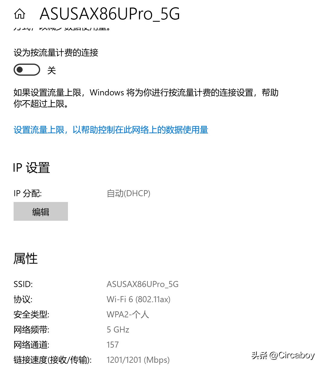

当然,如果你的设备比较老的话,比如我这台顶配SurfaceBook3,因为是2020年的机器,网卡也只是Intel(R) Wi-Fi 6 AX201 160MHz,所以5GHz频段下的链接速率也只有1.2Gbps。
当然,顶配SurfaceBook3在2.4GHz频段下的链接速率还是能达到271Mbps的,基本跑满了WiFi6的理论速率。

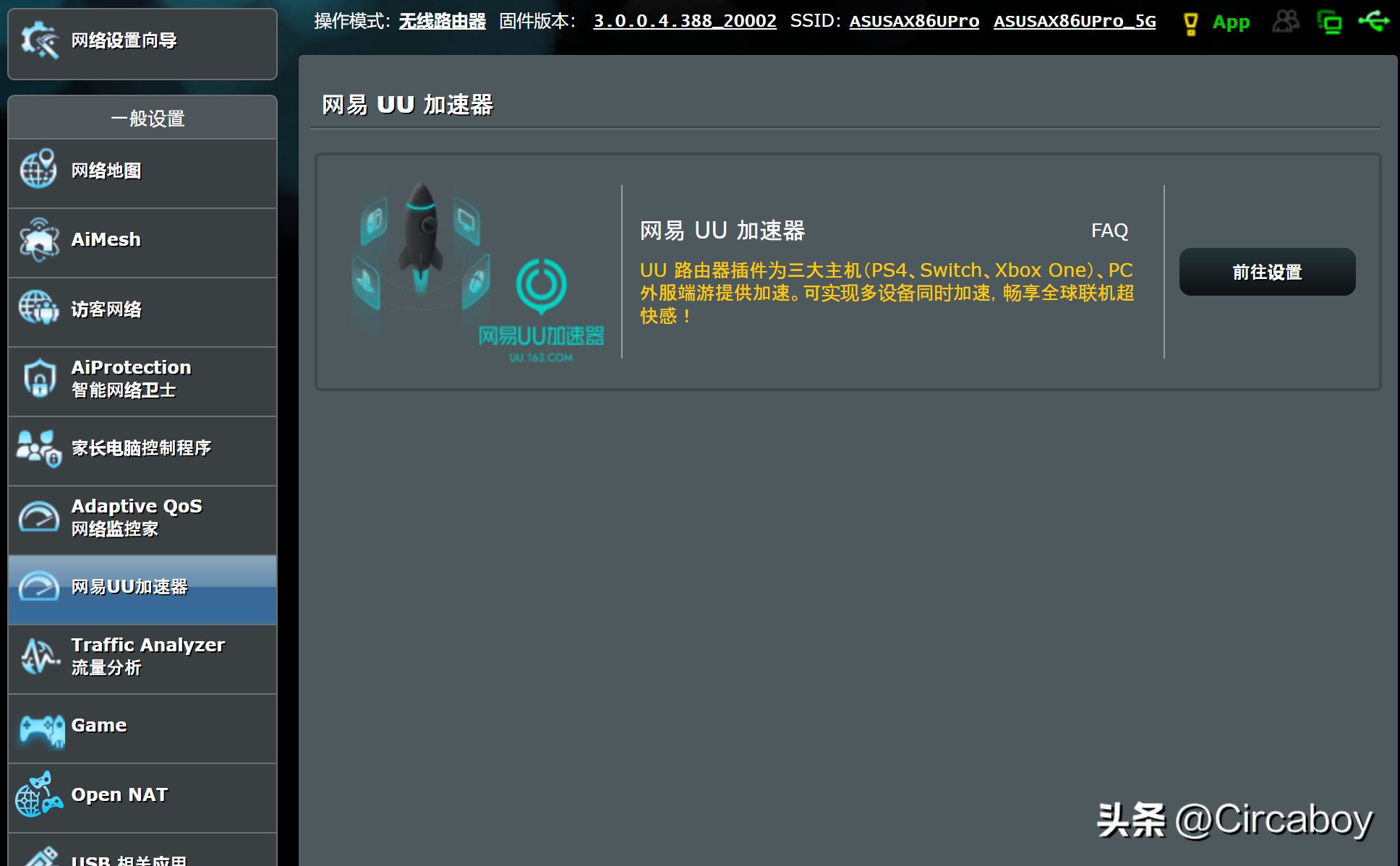

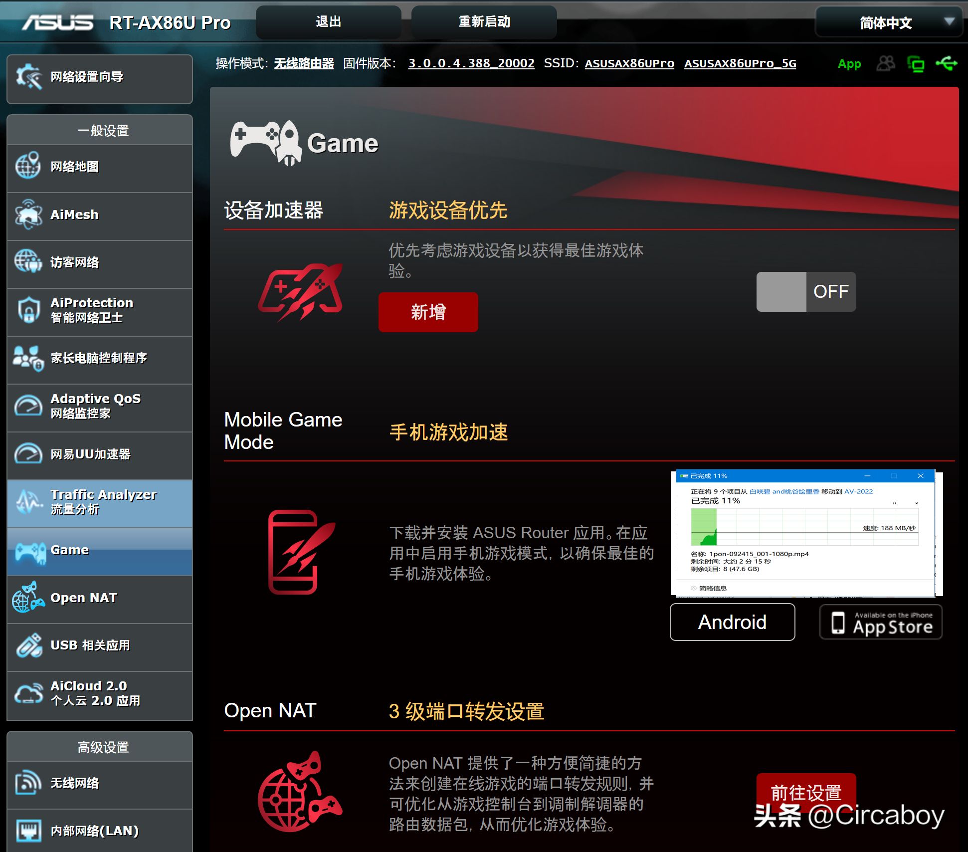

第二个是华硕AX5700 RT-AX86U Pro的内置游戏加速器功能,这个是华硕跟网易合作的加速器,直接内置在路由器里面了。
华硕AX5700 RT-AX86U Pro内置的游戏加速器功能最便利的一点就是无论是手机还是平板还是有游戏机,又或者是台式机笔记本,只要连上这个路由器,我都可以统一对它进行加速管理,根本不用在乎它的系统到底是Windows还是Ubuntu还是安卓还是iOS。

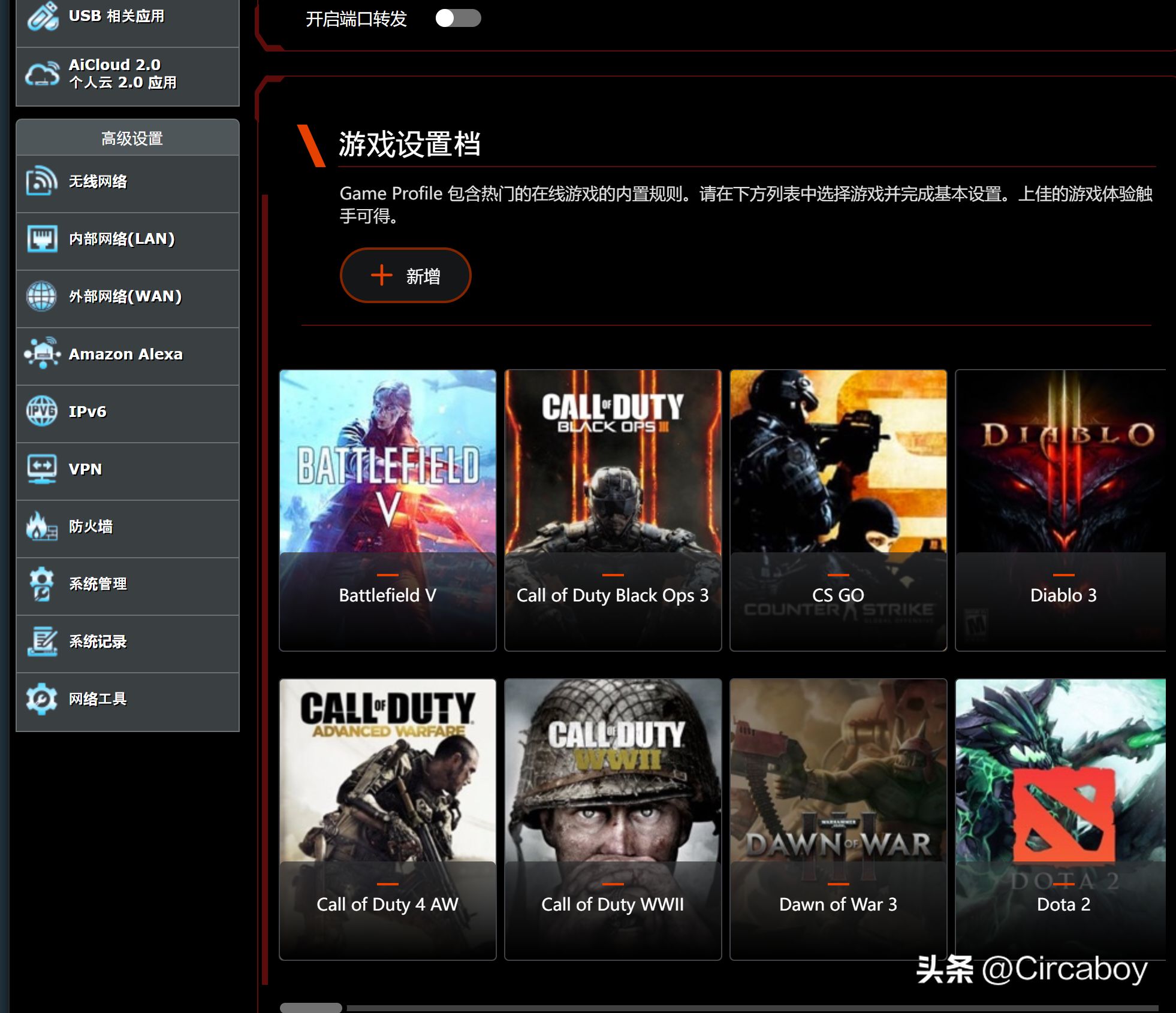

因为华硕AX5700 RT-AX86U Pro的定位就是高性能游戏路由器,所以用户量比较大的几个游戏早就被安排进了路由器里。只需要点一下就能用了,根本不需要繁琐的配置。
当然,我玩的游戏是Steam上的战争雷霆,开加速之后延迟直接打到了100ms以内。呜呜呜,我再也不用担心网络问题导致游戏打不开了。

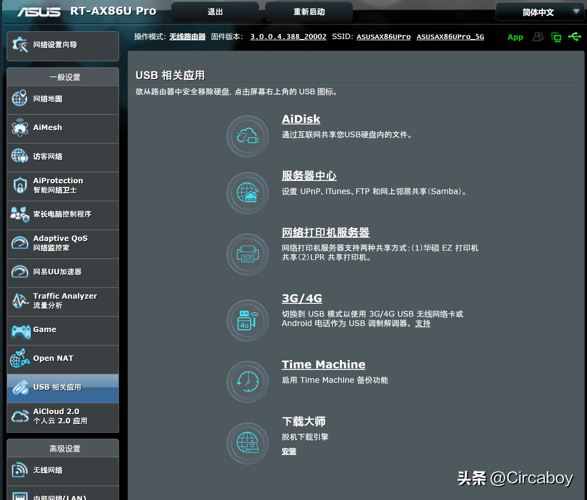

至于华硕AX5700 RT-AX86U Pro的USB接口更是被华硕的固件玩出花来了。其实入手之前我根本没想到它的USB接口居然支持USB共享网络。这不相当于我把手机插上路由器,开USB共享给路由器之后整个路由器就成了利用5G网络上网的路由器了,这不就是CPE了么?
可能有部分人会说为啥不直接手机开热点共享呢?首先,你的手机WiFi性能开热点的话,设备数超过10个可能就开始高发热降性能。其次,大部分有线网接入的设备是需要稳定的网络接口的,比如我的台式机和NAS,这俩设备不支持WiFi链接,有线网口还是2.5Gbps的速率,所以你不上个高性能网口完全说不过去。而且就算我折腾了一圈给大部分设备都上了无线接入,一堆无线接入的设备抢信道也非常影响网速,所以能有线接入就有线接入。

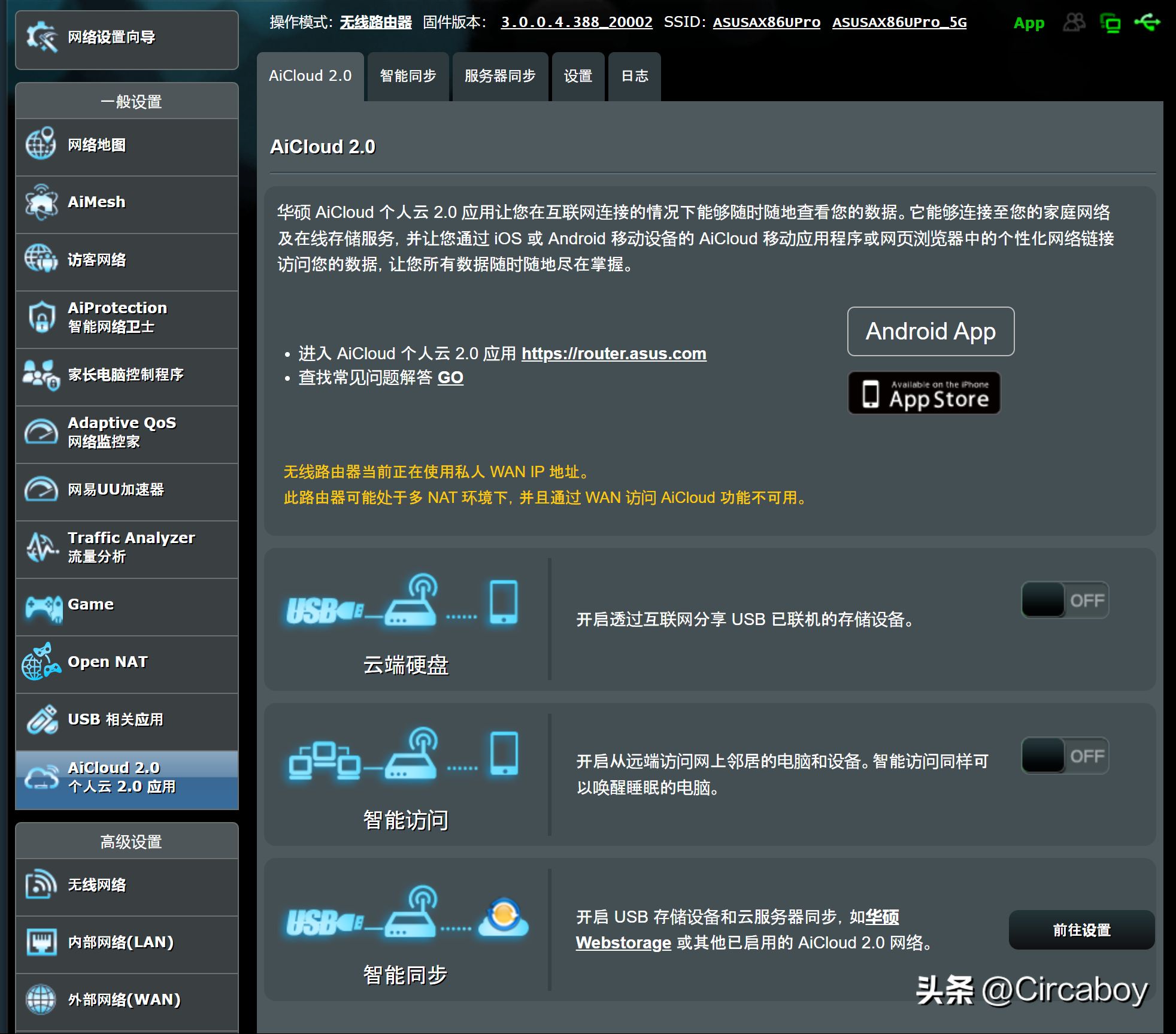

华硕AX5700 RT-AX86U Pro的USB应用包括:利用华硕的中转服务器实现USB挂载硬盘异地访问(可惜我已经有NAS加上公网IP了,所以那些没有公网IP和NAS的人,可以用这个功能实现建立自己的云盘);服务器中心(其实就是UPnP,FTP,Samba等服务共享,大多数人估计也就只用个Samba共享);网络打印机(部分老打印机不支持网络打印,可以把老打印机的USB口插在路由器上实现网络打印),3G网络共享那个更棒了,在没有有线网接入的条件的时候,搞个USB网卡插在路由器上让它变成CPE,关键是使用体验还比一般的CPE好很多;时间机器功能这个我不怎么用,就不多说了;还有下载大师这个功能,几乎可以把整个路由器当半个NAS用了。
