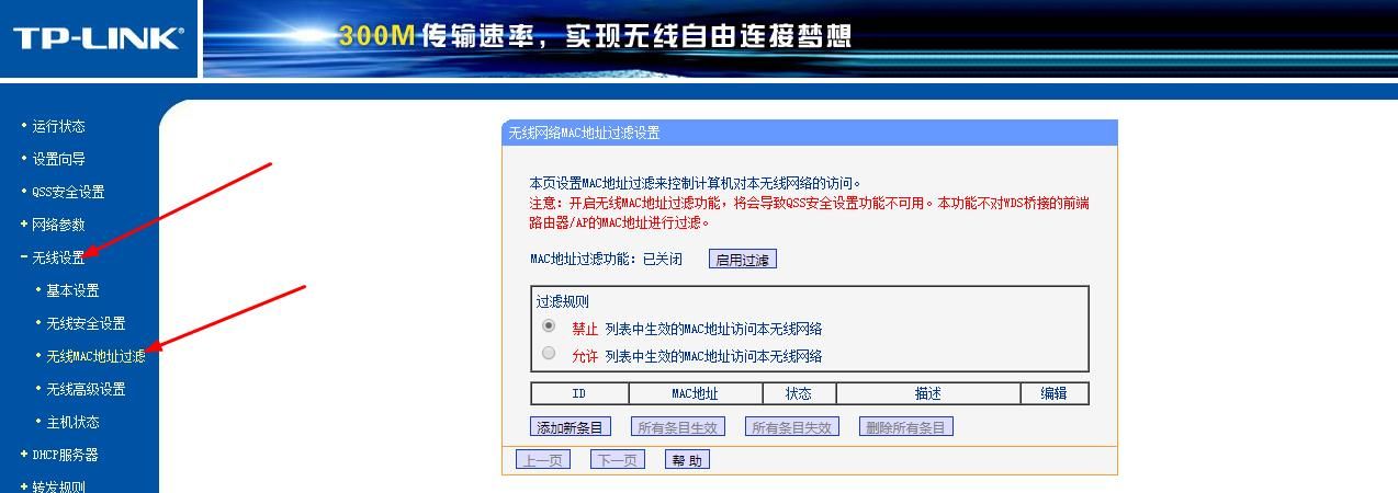

具体方法如下:一,进入路由器设置页面,点击无线设置里的无线MAC地址过滤。

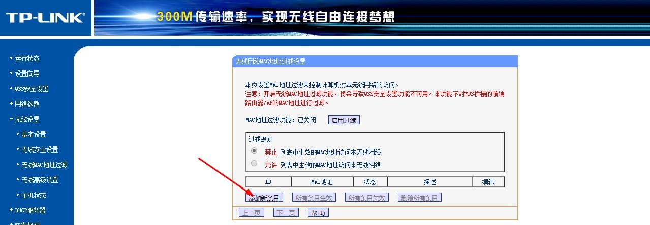

二:在右边无线MAC地址过滤栏里点击添加新条目

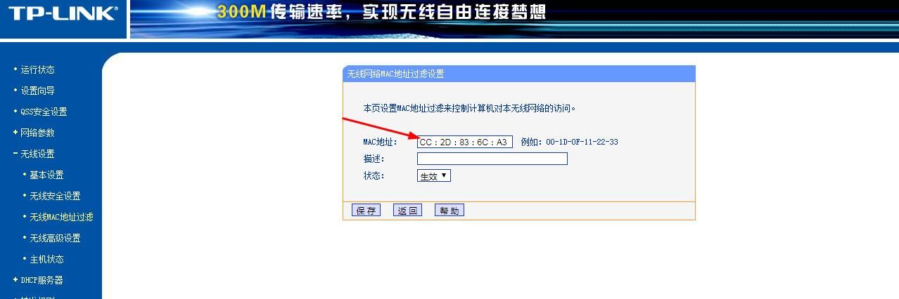

三:进入无线MAC地址过滤设置,在MAC地址栏里输入需要连接你家WiFi的手机或者电视机等终端设备的MAC地址【手机MAC地址在手机设置-状态信息里查看WLAN MAC地址,这个就是你手机的MAC地址】然后点击保存,如此方法可以多个添加。

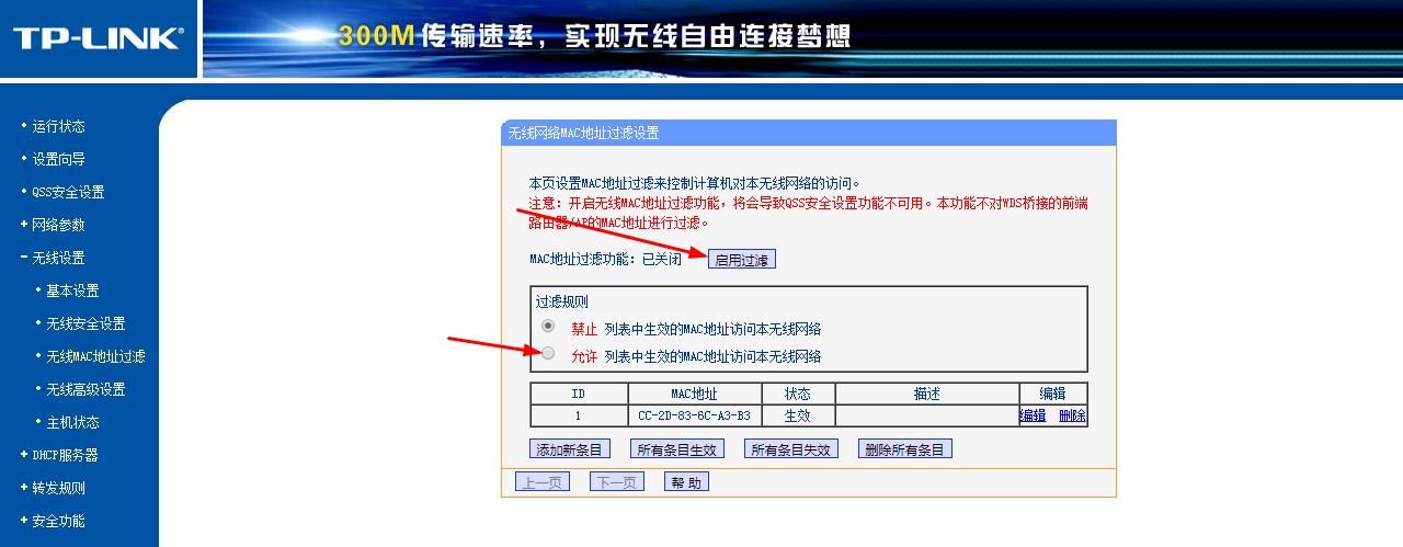

四:添加完成需要连接WiFi的设备的MAC地址后,点击“启用过滤”,再点击“允许”。
这样设置路由器之后,只有输入了MAC地址的手机或者电视机等设备才能连接到路由器获取网络。就算你把WiFi名称大胆的设置成WiFi密码,蹭网的也没有办法再影响你家网速了
