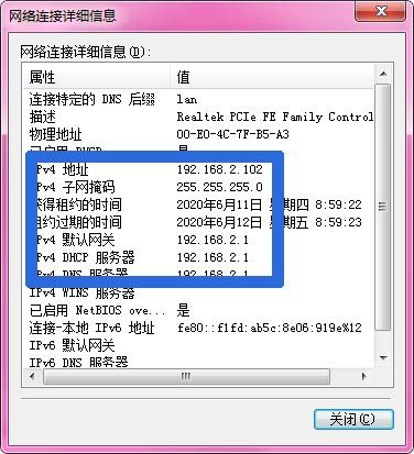

在家庭中,如果一个路由器确切的说无线路由器无法完全满足家庭WIFI覆盖范围时,通常比较实惠的方案是采用多台路由器通过有线级联的方式,一般可以把WIFI名称和密码配置为一样的,也可以实现类似漫游的效果,不过可能会发现一个问题。那就是当要实现文件和打印机共享时通常中有二级路由下的电脑可以主动访问一级路由器下的电脑或者登录路由器后台时也是,反过来却不行,这是为什么?
这里不得不提我们现在普遍在使用的网络的一个重要的参数IP地址。每一个连接到网络中的设备都至少需要一个唯一的IP地址,以便数据可以正确的到达。如果多个主机拥有同一个IP地址,那么数据将无法准确的被传送,至少对于使用者来说接收不到正确的数据。那么你的小电影可能会被传送到隔壁老王的电脑上。

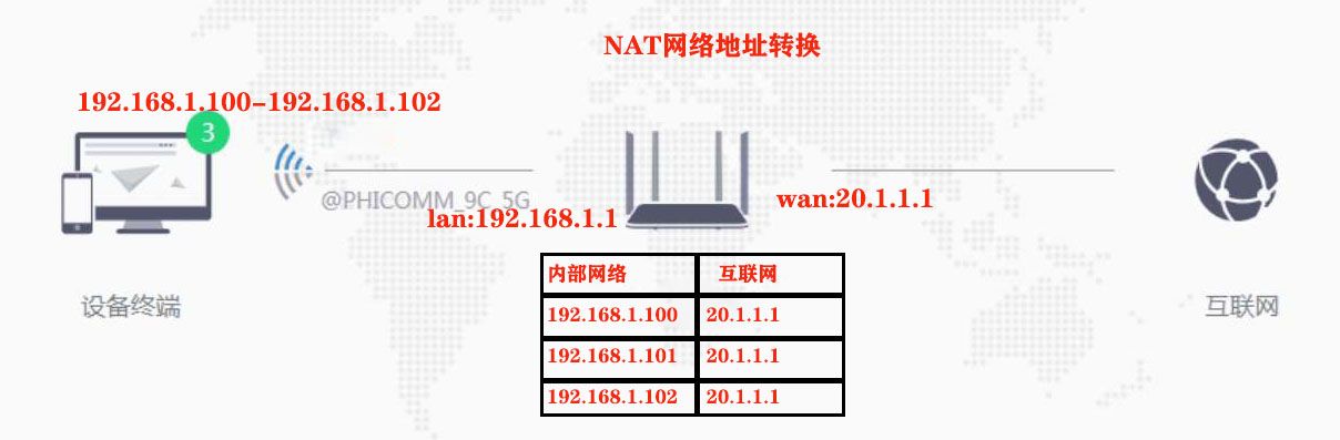

但是在设计之初没有想到互联网会发展的如此之快,所以我们现在主流使用的IPv4版本的IP地址是不够全球所有上网的使用者的,我们现在还可以使用IPv4地址上互联网是由于我们使用了NAT(Network Adress Translation 网络地址转换)技术,它可以把内部网络的多台主机转换为自己所获取的一个公网IP地址发送给互联网,看起来就像是收到其他维修同行的一台设备在上网一样。
NAT网络地址转换
难道一级路由不能访问二级路由下的主机和NAT有关?是的。因为家用路由器默认集成并开启了NAT功能,并且使用常规方式关闭。这导致无法从一级路由器下所连接的主机主动访问位于二级路由器下连接的主机,即便上登录路由器的管理后台也是如此。

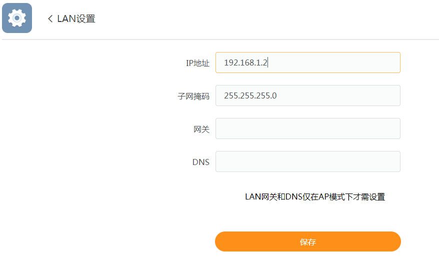

更改LAN口IP地址

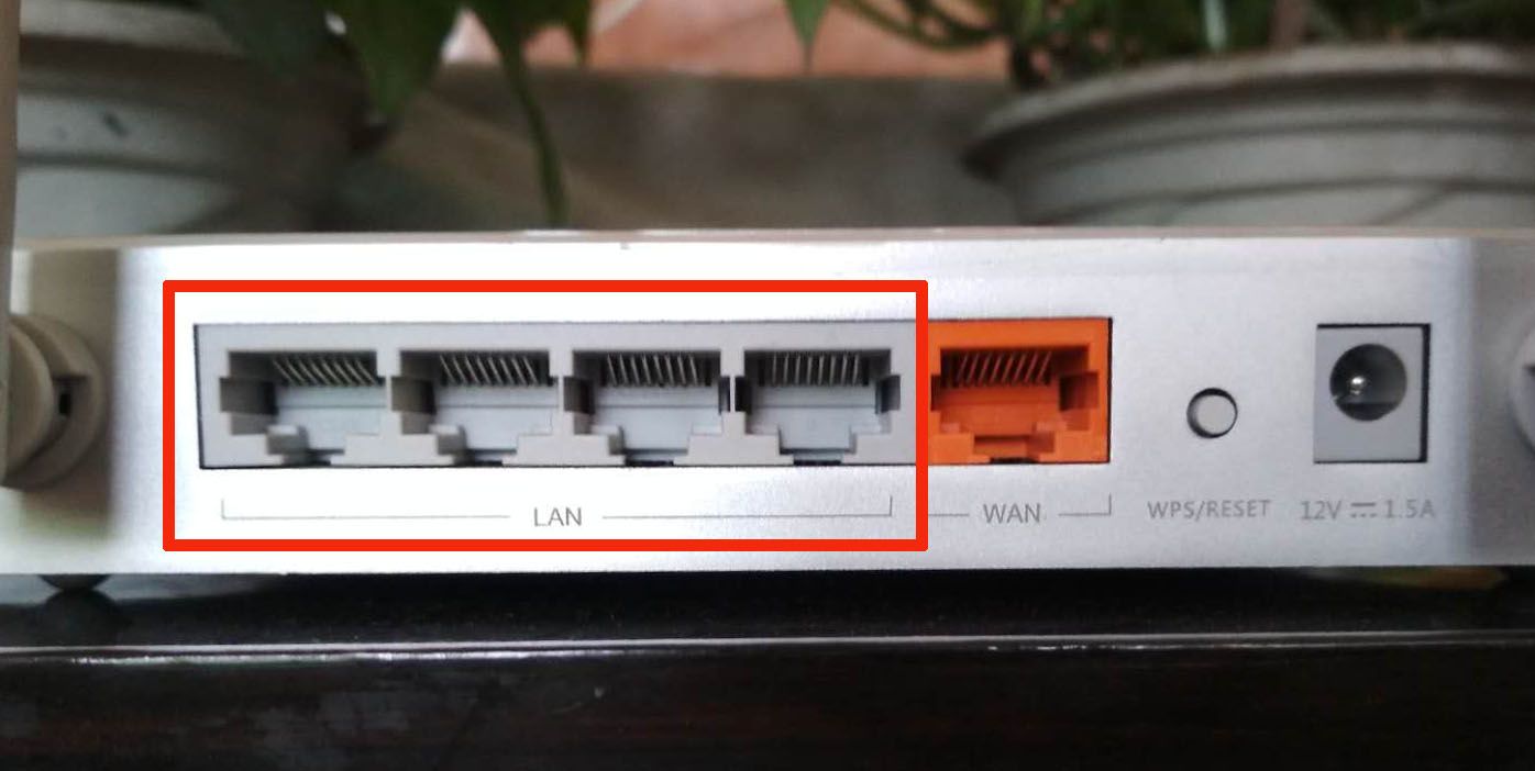

至于不能访问的原因下次再讲,这次讲下解决办法(也可以点击)。其实也非常简单,连接时使用网线连接一级(主路由器)的LAN口到二级路由器的LAN口就可以使用了。不过这里依然需要注意的是IP地址的问题,每一个连接到网络中的设备都要有唯一的IP地址,路由器也不例外。
连接LAN口
在连接之前登录各个路由器管理后台查看并更改LAN的IP地址,保证他们在这个网络里是唯一的,比如主路由器是192.168.1.1,那么二级路由器建议更改为192.168.1.2,最好关闭二级路由器的DHCP。个人可以根据自己的需求把WIF名称和密码配置为一致或者不同。最后再连接两台路由器之部的网线,再次强调主路由器的LAN口连接二级路由器的LAN口,二级路由器的WAN空置不连接任何网线。
