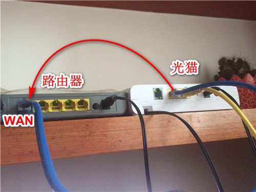

一、电信光猫怎样连接无线路由器
光猫LAN1接路由器WAN(上网方式使用拨号,或者自动获取的方式)
具体如下:
1.1光猫本身无路由功用的(桥接模式),直接用网线连接光猫LAN到路由器WAN口。
1.2路由器设置拨号连接(PPPOE),输入账号,密码;再设置无线名称,密码保存即可。
2.1如果是正规的电信/移动/联通的光猫,已开启路由功能的;就是没有路由器也可以连接wifi上网,这时后面加路由器分2步设置。
2.2一是路由器不连接光猫,直接进入管理界面,设置上网方式:自动获取IP的方式,再设置wifi名称,密码,保存。
2.3如果此路由器IP不是1.1网段,则直接插网线连接光猫即可使用;
2.4如果IP相同,要重新连接wifi,再次进入管理界面,设置LAN口IP第三位不能与光猫相同(防止与光猫IP冲突,导致当时可上网,过一段时间就上不了)
2.4设置OK后,保存,再用网线连接光猫与路由器即可使用。

三、电信光猫和路由器的正确连接方法
猫和路由器的正确连接方法如下:
工具:Lenovo天逸510S、Windows10、百度浏览器8.7.5000.

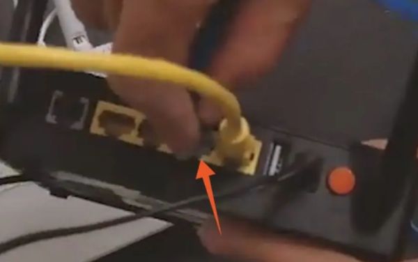

1、拿一根完整的网线,找到你的光猫背面的黄色端口。
2、将网线的其中一头插入到这四个黄色端口中的任意一个端口里面。
3、找到路由器背面的黄色端口,将网线的另一头插入到路由器的这个黄色端口里面,这样一个简单的光猫和路由器就连接成功了。

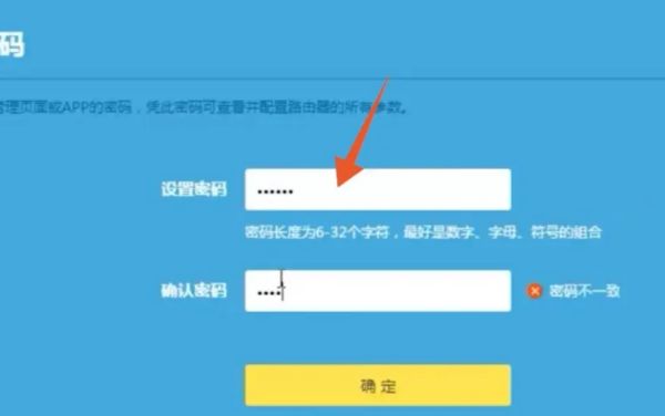

4、如果想要上网,就在电脑上进入到这个路由器的管理地址,先在创建管理员密码的页面里面依次设置你的管理员密码,设置好后点击确定。

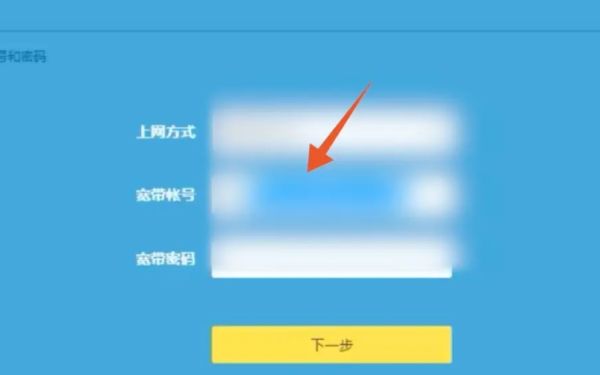

5、在第二个上网设置的界面里面依次输入你的宽带帐号和密码,再点击下一步按钮。
6、第三个无线设置的界面里面设置你的无线网络的名称和密码,设置好后点击确定按钮,这样你的这个路由器就可以连接上网了。
