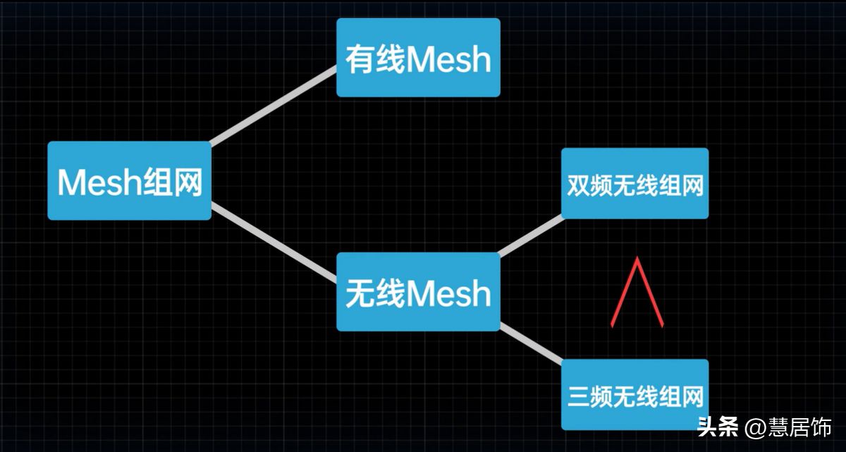

1.MESH组网
它是最近几年很火的MESH组网,它是目前最先进的组网技术,通常可以一键组网,非常方便,也可以根据家庭环境,自由选择组网路由器的数量,增加信号覆盖范围,而且采用了802.11k协议,可以在多台路由器之间无缝漫游,当手机靠近一个路由器的时候,网络就会自动切换过去,而且延迟很低,也就是说你边玩游戏边在房间内走动,手机可以在多台路由器信号源之间来回切换,理论上游戏也不会受到影响。
MESH组网还可以选择有线和无线组网,无线里面可以分为双频无线组网和三频无线组网,理论上三频会好于双屏,当然还是有线最稳定,效果也最好。
要注意的是啊,一定要采用超五类、六类以上的好网线,但是有的家庭没有提前布网。线也不方便再次铺设网线,这个时候就只有选择无线组网了,无线组网效果肯定要比有线要稍微差一点。

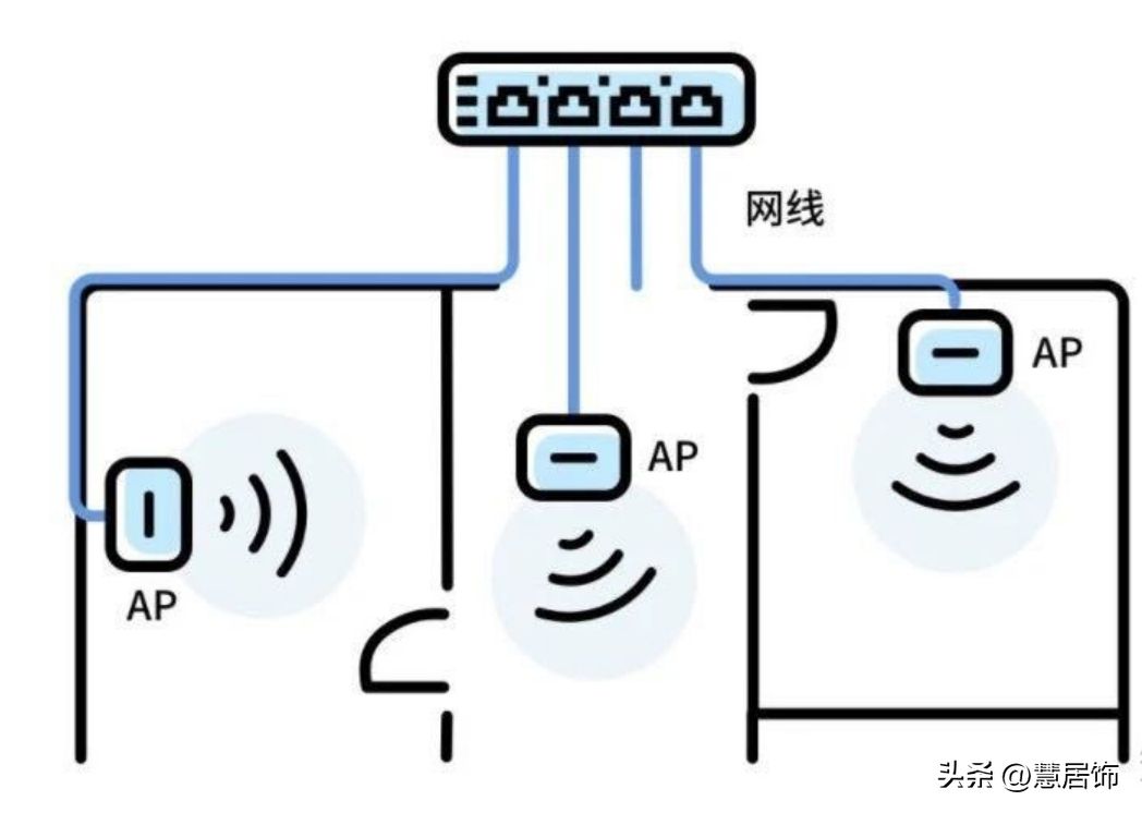

2.AC+AP方案组网
它传统一点的AC控制器加多个AP面板的方案,也可以实现无缝漫游,所有发射WiFi信号的AP面板都由AC控制器统一管理,AC可以理解为一个没有WiFi功能的主路由器,AP理解为只有WiFi功能的副路由。
当然AC理解为八爪鱼的脑袋,AP理解为八爪鱼的触手,想象成一个整体也没有问题,但AC和AP之间需要网线连接,所以需要提前布很多网线,那这种方案基本上要在房屋装修的时候就要做好规划,而且价格也会非常昂贵,很少会有人家用1000块钱的AC加AP套装都是最便宜的,便宜的性能和稳定性也相对来说不太好。

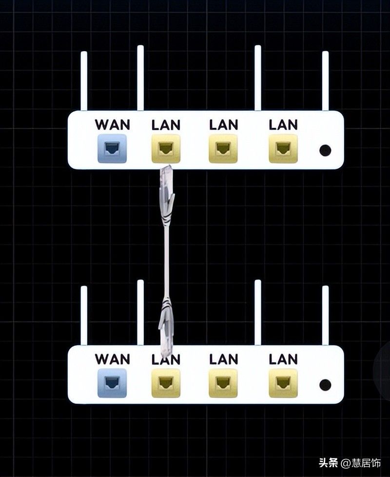

先说有线中继,有线中继是用2种连接方式,虽然都能上网,但我更加推荐两个路由器,LAN加LAN口的连接方式,比起LAN加WAN的连接方式少了一次转换,主副路由在同一个网段更加省心和稳定。同时还可以实现无缝漫游。
至于这个中继桥接的无线模式设置步骤,就把插网线的过程是变成了让副路由输入上主路由的WiFi密码,设置起来比起无线MESH多了一个输密码的过程。

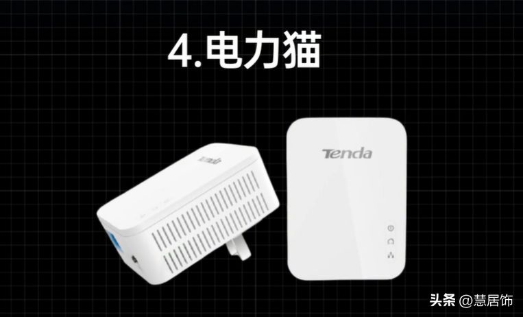

4.电力猫
已经被淘汰的电力猫,它是利用电线传递信号,但受家里电器信号干扰比较明显,和WiFi信号放大器一样,属于不推荐的方案。
