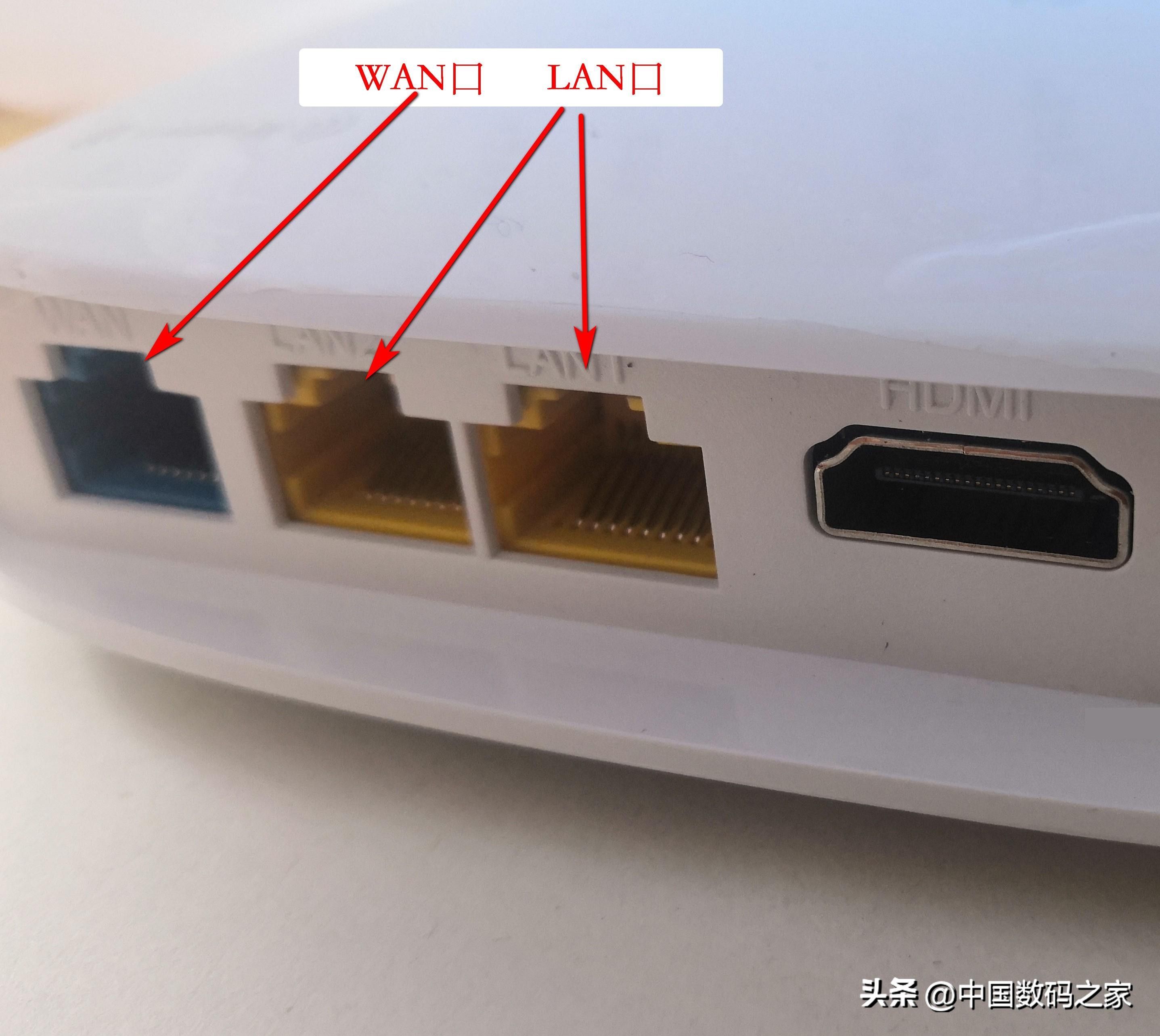

设备是无线路由器和网络机顶盒融合在一起的,无线路由器有一个蓝色WAN口和两个黄色LAN口,网络接口旁边有WAN、LAN1、LAN2标注。

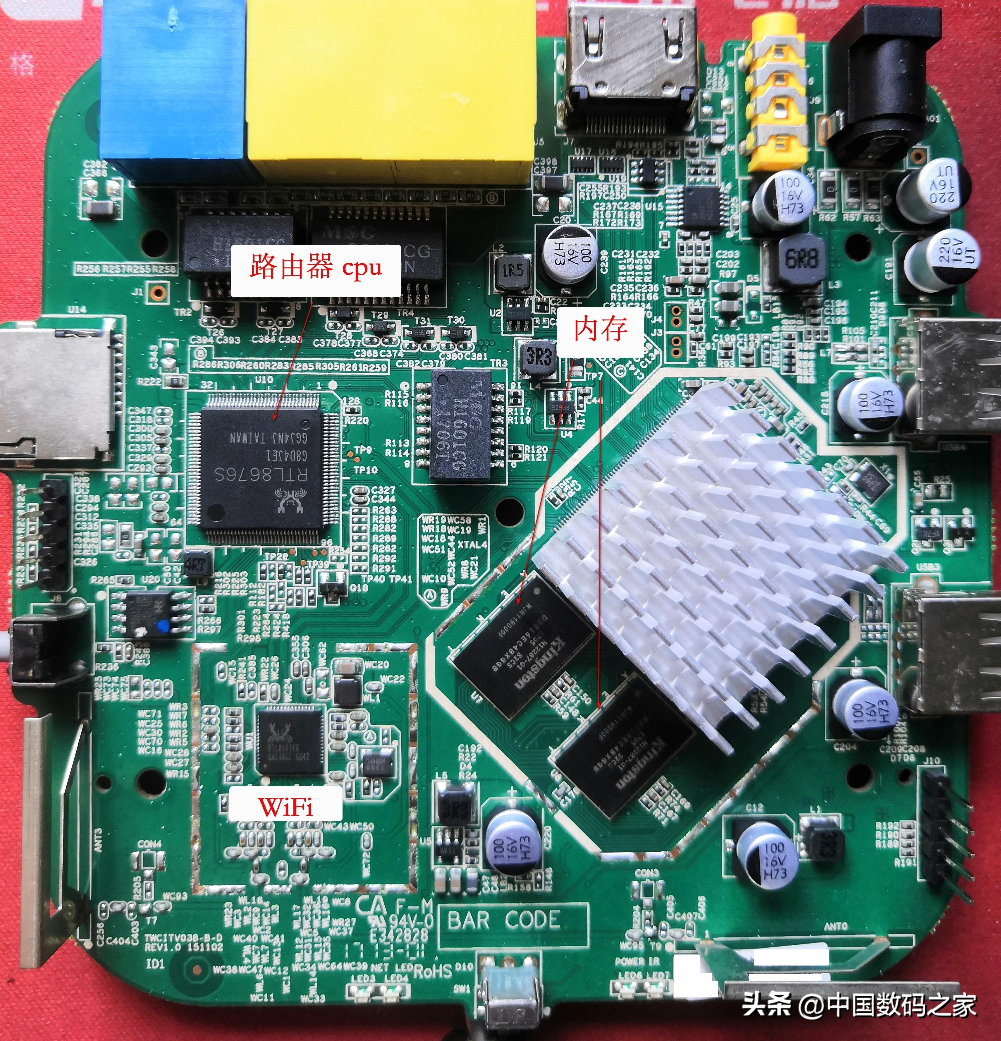

无线路由器与网络机顶盒的网络连接在主板上直接进行了连接。使用时只需要WAN口连接外网就可以了,WAN口连接外网后需要设置上网方式,默认PPPoE拨号上网,根据自己的联网方式具体设置,网络机顶盒里可以更改无线路由器的WAN口联网方式。无线路由器一般设置方法

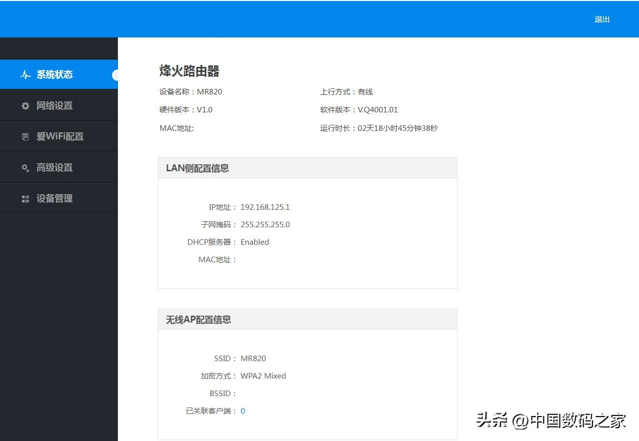

在使用无线路由器时,除了设置WAN口联网方式外,还要进行更多设置才能流畅使用。比如设置WiFi的名称和密码,因为是融合盒子,WiFi在网络机顶盒页面也可以设置,默认WiFi功能关闭,其他功能只能进入无线路由器管理页面设置了。
这种融合终端的无线路由器与其他路由器有个特别之处,那就是WAN口80端口对外开放,比如这个盒子连接上级路由器后WAN口获取的IP是192.168.1.6,电脑连接上级路由器获取的IP是192.168.1.8,正常情况电脑浏览器访问http://192.168.1.6是打不开盒子的无线路由器管理页面,而这个盒子却可以正常打开。无线路由器的更多设置

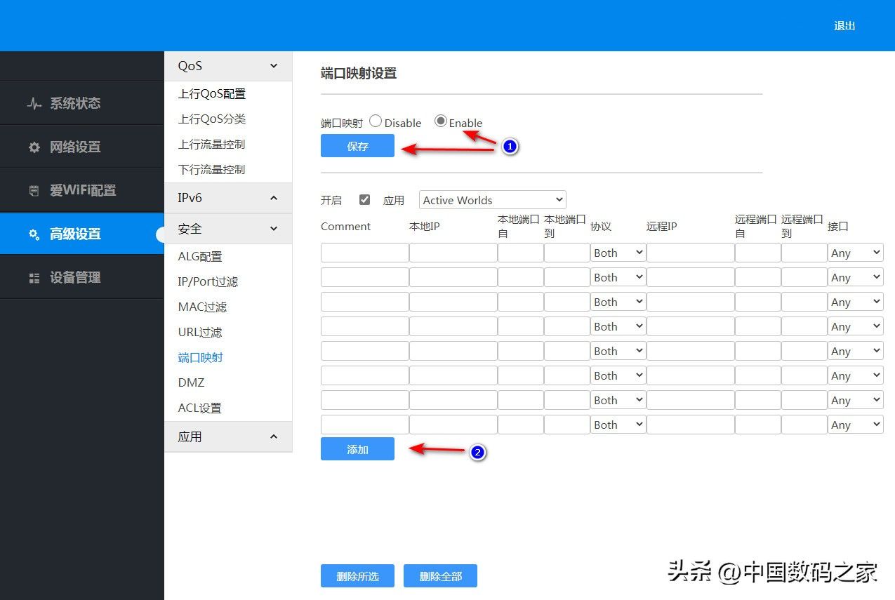

无线路由器的更多高级功能,比如Upnp、DMZ、端口映射等在网络机顶盒里就无法设置了,只能进入路由器的管理页面进行设置了。下面看一下这些功能设置方法,进入路由器管理页面后,点击左侧菜单【高级设置】,子菜单【安全】,可以进行端口映射和DMZ功能设置。
特别注意:端口映射设置时,要先设置Enable然后保存后,才能进行下面具体端口的映射,IP和端口填写好了,点击下面的添加按钮。
