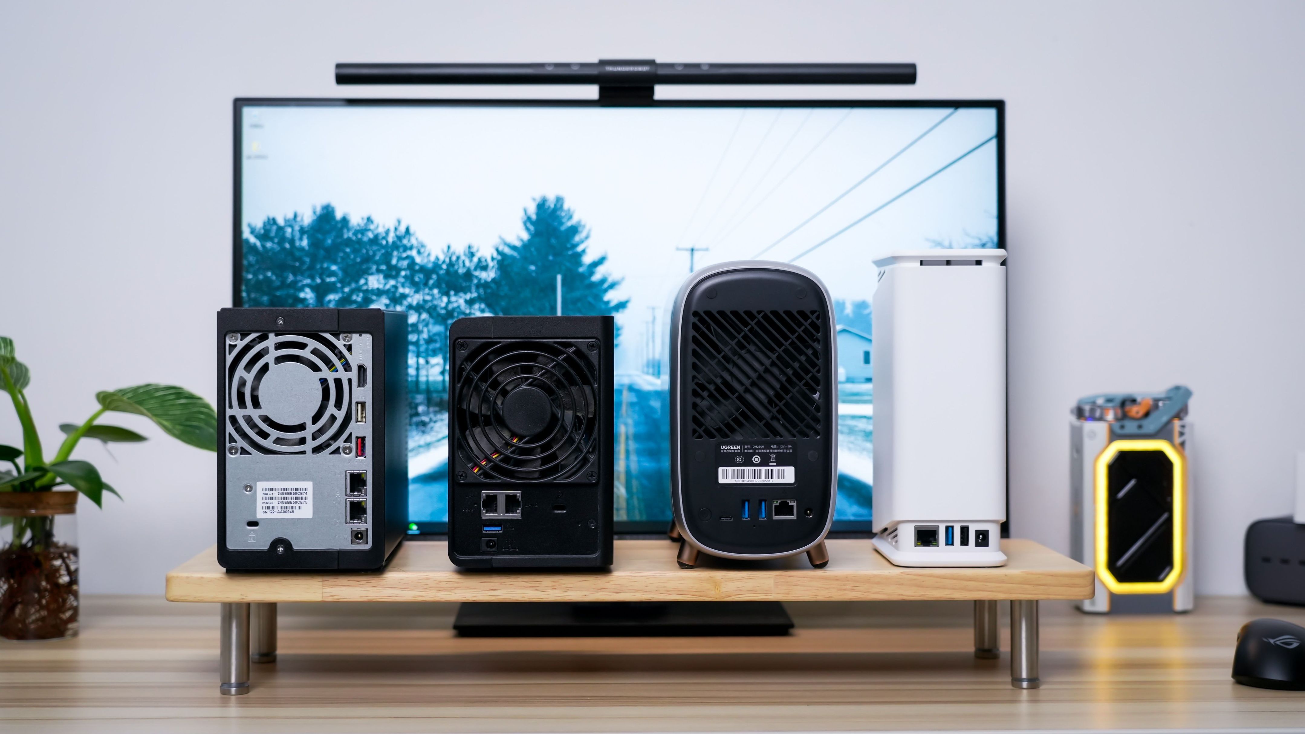

接的时候需要注意接法,中兴AX5400Pro+支持自定义WAN口,我们需要将LAN2千兆口设置为WAN口,前面2个2.5G口需要设置为LAN口给NAS和电脑使用。
设置完成之后,电脑也要有2.5G网口,然后接在路由器1号2.5G网口,NAS安装在2号2.5G网口上,同时需要给NAS安装iperf3以及Speedtest工具进行测试网速。

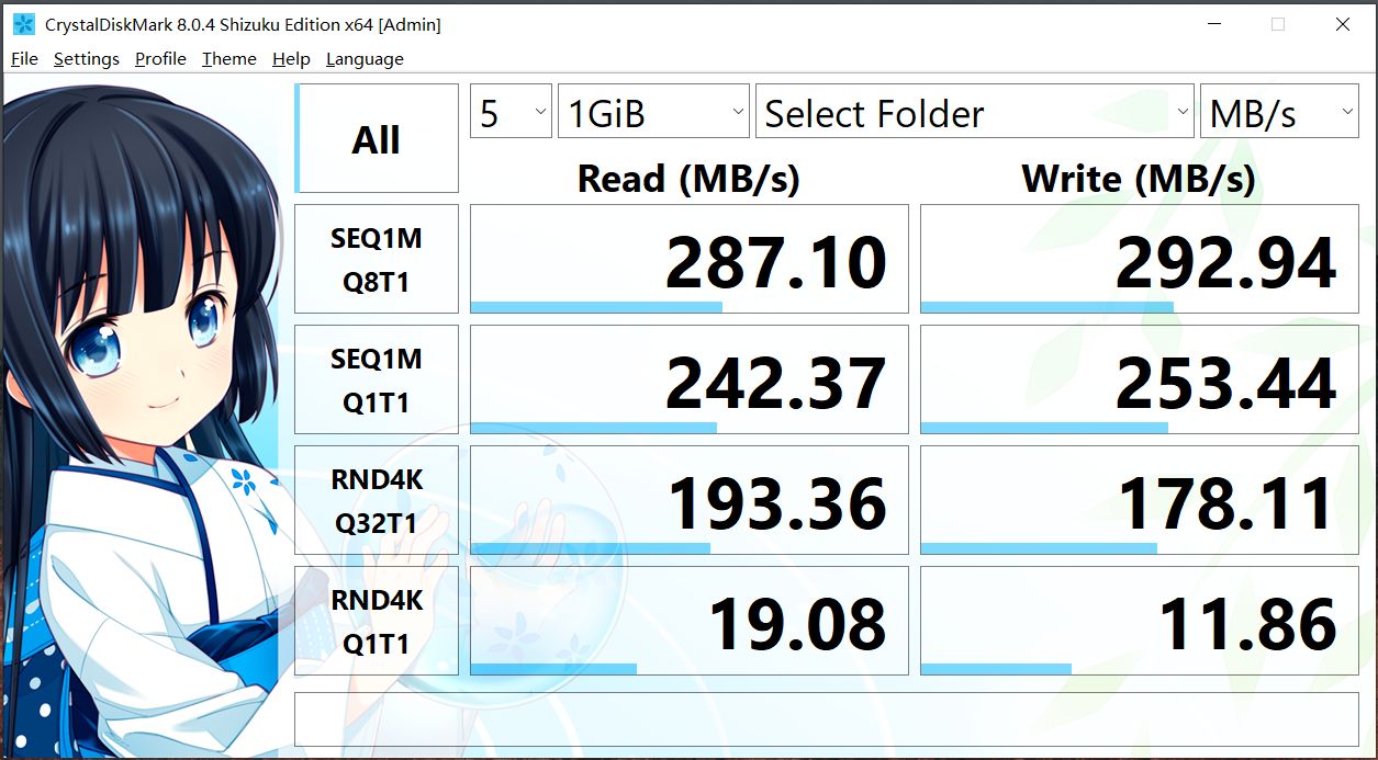

首先使用有线2.5G网络进行测试,设备是威联通TS-264C,硬盘是西部数据红盘SN700 NVMe SSD。
通过CryStaldiskmark进行测试,连续读取速度可以达到287MB/s,连续写入速度可以达到292MB/s。

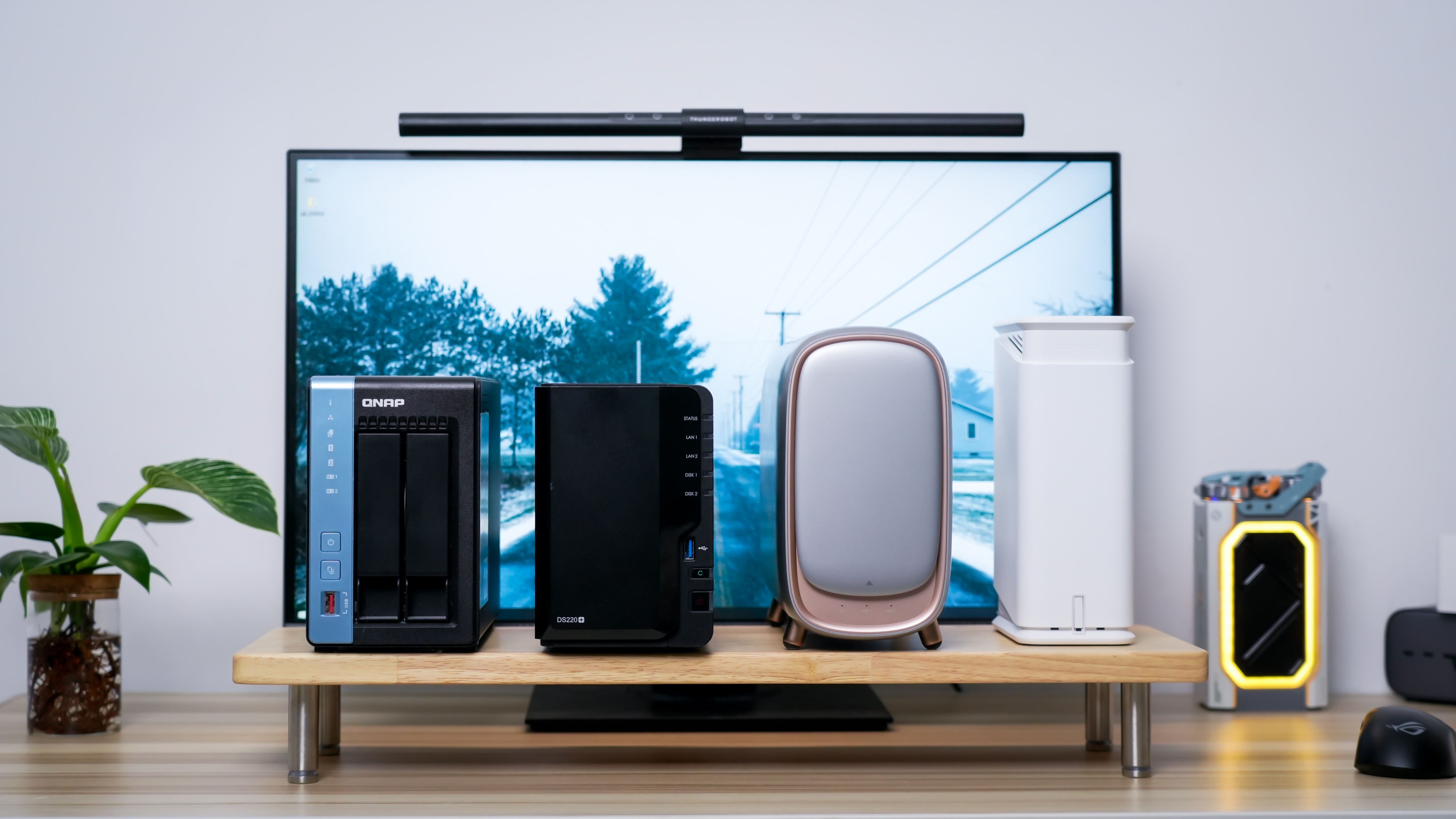

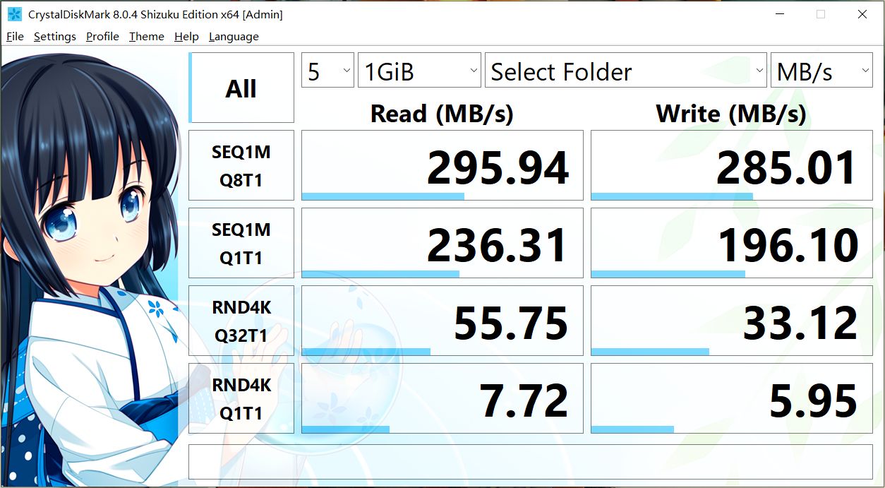

接下来我换了一个NAS进行测试,极空间Z4,采用的是西部数据蓝盘Blue SATA SSD。
通过CryStaldiskmark进行测试,连续读取速度可以达到295MB/s,连续写入速度可以达到285MB/s。

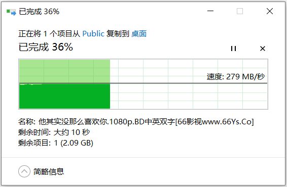

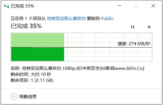

我们接下来实际传输电影文件度进行测试:
可以看到速度稳定!
