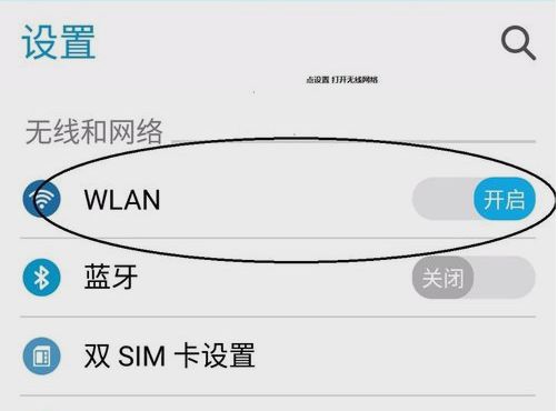

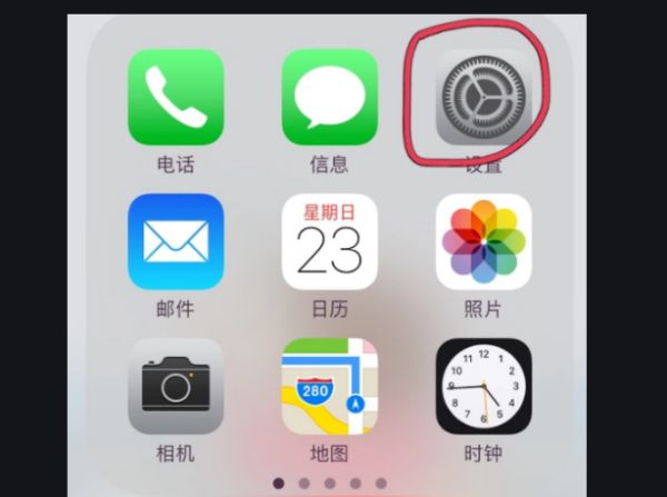

2、然后在手机桌面找到设置图标,如下图所示;

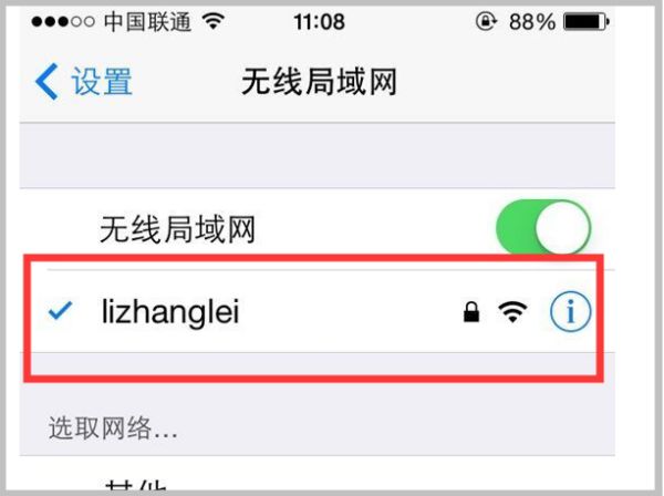

3、然后打开手机设置,连接没有密码信号且为满格的无线,

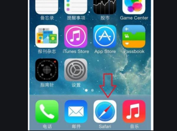

4、返回桌面打开手机浏览器,如下图所示;

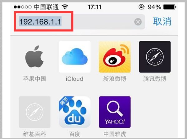

5、打开浏览器输入无线路由器的地址:192.168.1.1;

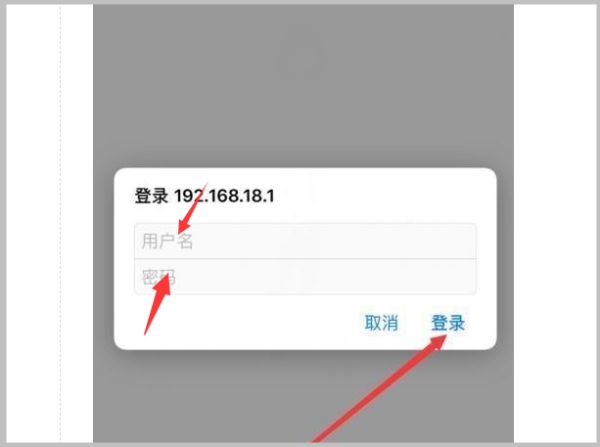

6、然后在提示框中输入用户名和密码,如下图所示;

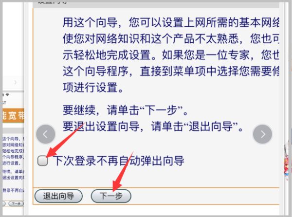

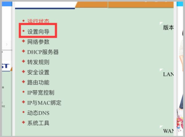

7、进入设置页面中先找到路由器设置向导,

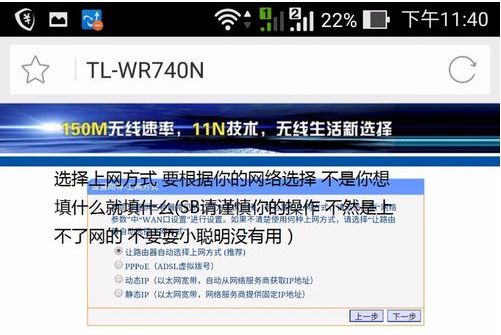

8、接下来需要选择上网方式,一般是选择PPPoE方式(也可以选择让路由器自动选择)。选择好后点击“下一步;

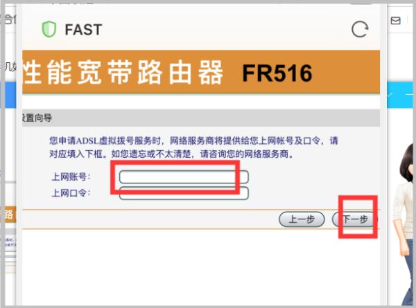

9、然后输入运营商提供的宽带账号和密码,输入后点击“下一步”;

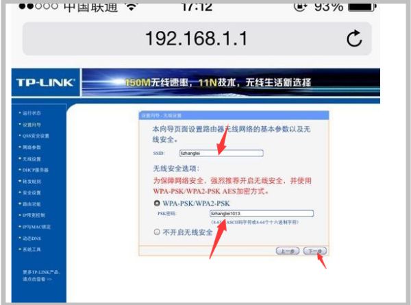

10、后是无线网络设置,按照个人需要填写Wifi名称和创建Wifi密码;

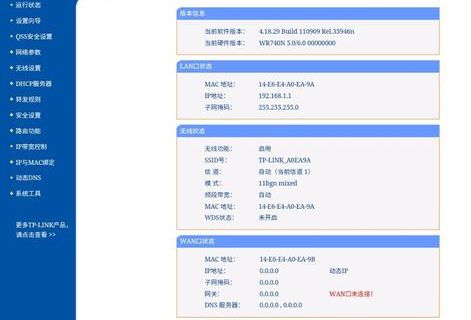

5.现在您在路由器中。点击“高级设置”进入系统设置。
6.进入高级设置后,现在可以看到一些联网信息,网络IP地址等信息,也可以进行一些设置。

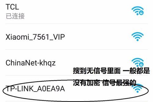

1,打开手机,点设置。
2,点搜索无线。再点连接。

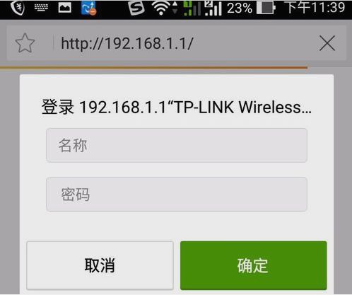

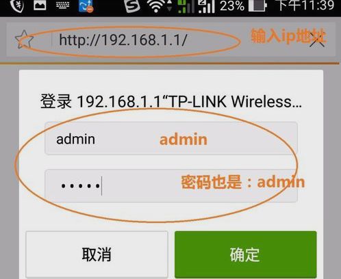

3,打开手机最好是自带的浏览器,地址栏输入192.168.1.1.
4,输入用户名admin,密码也是admin。

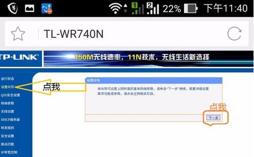

5,进去的界面可以缩放,找到设置向导 。
6,根据提示,点击下一步。
7,选择上网方式 ,电信移动联通直接拉选pppoe ,路由器下面再接路由器的选择动态ip,而大公司一般都是用的静态IP。

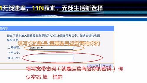

8,填写运营商提供的账号密码,。
9,设置无线,无线名称可以改,密码可以加标点符号、数字、字母。

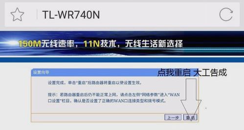

10, 点击重启即可。
