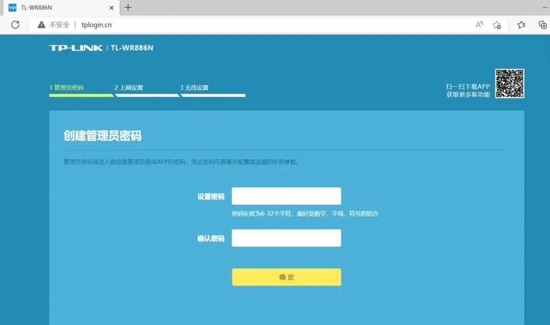

1.连上以后,直接打开浏览器,在地址栏输入路由器的默认地址:一般为192.168.1.1或者是一个网址如tplogin.cn,这个地址在路由器的背后都会有,大家把自己的路由器地址输入浏览器即可。
2.输入网址后会自动跳出路由器设置向导,第一步我们要设置路由器的管理员密码,这个密码自己随便设置,自己记住就行了,如下图所示:

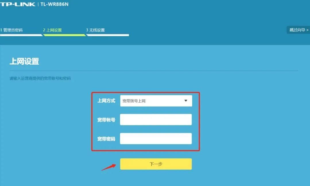

3.设置好密码以后我们就正式到了路由器设置界面了,整个过程相当简单,大家只要试一下100%可以自己完成设置!如下图所示,进行上网设置,这个设置可以说非常的简单,我们家庭一般会选择宽带拨号上网,为什么选这个,因为外网ip地址非常少,之所以运营商给我们拨号就是为了节省ip地址而已,也可以说我们都在共享着运营商分配的一个ip地址。
4.我们只要把移动、电信或者是联通分配给我们的账号密码输入上边就可以了,输入以后点下一步会跳出无线网设置界面,如系统所示:

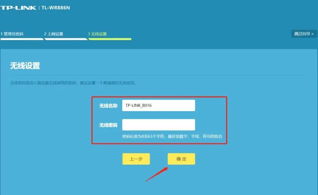

5.此时我们只要设置好无线名称和密码就可以完成整个路由器的设置了,是不是相当的简单?
